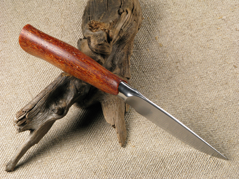

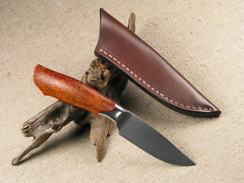

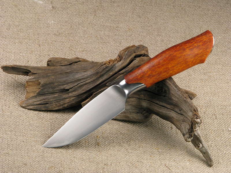

kommt heute ein weiteres messer, das auf meinem tisch sein wird:
geschmiedetes halbintegral
C70, differentiell gehärtet
fossile seekuhrippe, stabilisiert
länge 16,5cm
davon schneide 7cm
2,5-1,0mm rückendicke
danke fürs schauen!

Hallo Gerhard,
seeehr schönes Messer,man erkennt ganz klar deine Handschrift.
Das ich bei dir auch mal was stabilisiertes sehe,freut mich.
Konntest du Unterschiede in der Bearbeitung zu nicht stab. Seekuh feststellen?

ich finde kaum unterschiede,
außer daß im äußeren bereich (den man ja meist wegen der form wegschleifen muß) weniger porositäten sind.
mit acryl nachbehandeln - vielleicht etwas weniger- muß man trotzdem.

Schönes kleines Messer, gefällt mir sehr gut.
Seekuh mit sehr guter Qualität muss man doch gar nicht behandeln - zumindest mache ich das nicht. Dieser Griff sieht auf jeden Fall schön strukturiert aus.
