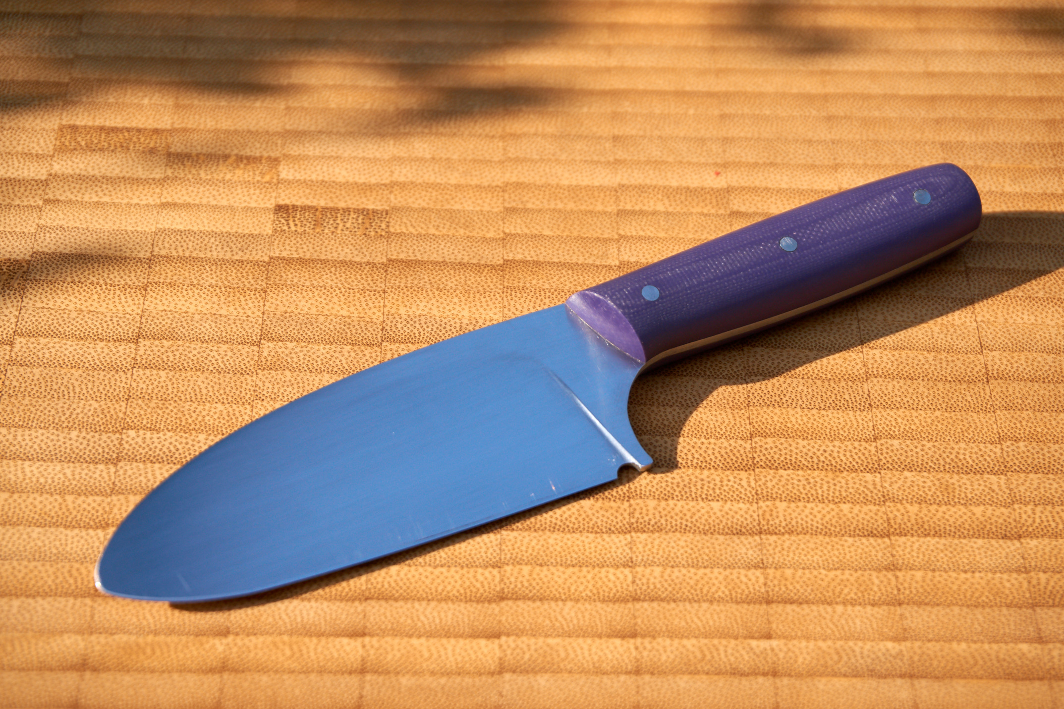

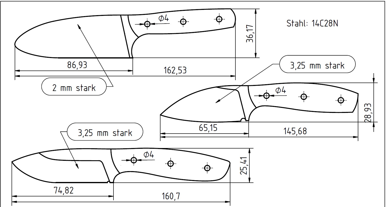

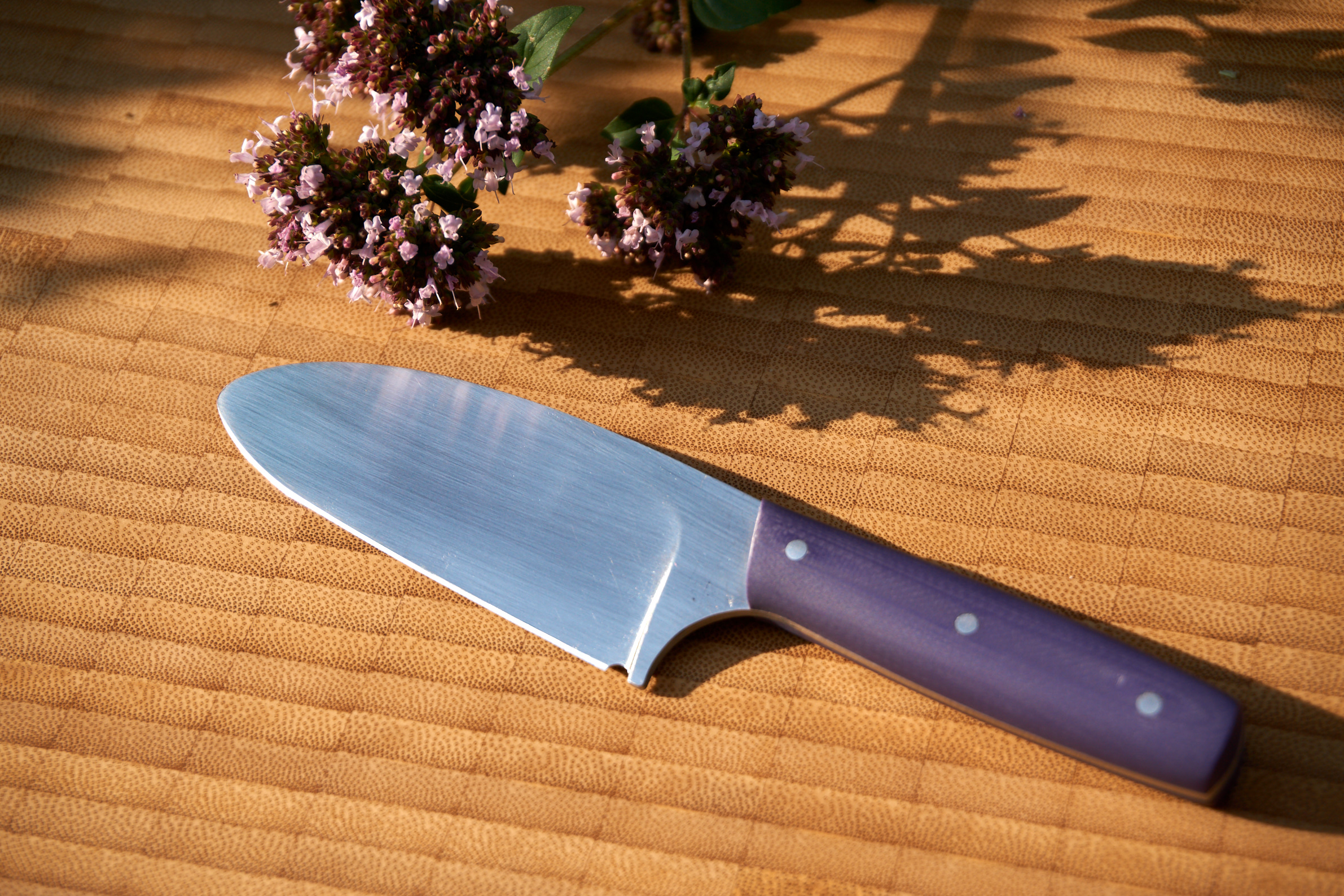

als ich letztens hier mein erstes eigenes Messer vorgestellt habe, stimmte das gar nicht. Ein anderes Messer ist ein paar Tage vorher fertig geworden und zwar ein "Kochmesser" für meine Tochter. Sie kommt jetzt in das Alter, in dem man langsam anfängt, Gurken selbst zu schneiden und das geht natürlich nicht mit irgend einem 0815-Messer. Deshalb habe ich ihr ein Miniaturkochmesser aus 14C28N-Stahl gemacht. Der Griff ist aus G10 in Wunschfarbe, gehärtet hat Herr Schanz. Wenn man es sich ganz genau anschaut, sieht man hier und da "Lernmomente" beim Basteln. Einige Kratzer habe ich mir eingefangen, die ich nachher auch nicht mehr wegschleifen wollte (konnte), der Schliff ist auch nicht ganz symmetrisch, aber Gurke lässt sich prima damit schneiden. Ich habe auch einen Screenshot angehängt, auf dem man die Größe ablesen kann. Für Erwachsenenhände ist der Griff etwas zu kurz, aber für Kinderhände passt es wunderbar.
Perfekt! Absolut tolles Kinderkochmesser :) Ich wünsch deiner Tochter ganz viel Spaß dabei!
+1 für den Papa-des-Jahres-Award für dich
