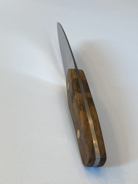

Hier mein erstes Messer
Kleines Kochmesser aus 1.2235, mit Griff aus alter Eiche (ca300 Jahre alter Balken von der Restaurierung unseres Hauses)
gehärtet auf ca. 60 HRC
Messingpins, 6mm
Finish: mit Scotchbrite am Bandschleifer gebürstet
Den Griff habe ich mit Leinöl behandelt, aber beim schärfen habe ich dann gleich schwarze Flecken darauf hinterlassen. Nennen wir‘s Patina.
Gesamtlänge 22,5
Klingenlänge 11,5
Stärke 2,8 mm

ich kann nur sagen Hut ab. Dein Erstlingswerk ist super geworden. Ich habe hier im Forum schon einige "erste Messer" gesehen und bin immer wieder verblüfft auf welch hohem Niveau hier abgeliefert wird. Mein erstes Messer würde ich mich gar nicht trauen zu präsentieren. Dein Messer sieht sehr gebrauchstüchtig aus und hat sicher auch eine gute Handlage. Mach nur weiter so.

Dem kann ich mich nur anschließen.
Mein erstes Messer hatte damals auch ein Küchenmesser werden sollen und leider weit weniger geglückt.

Danke Matthias,
Ob es gebrauchstüchtig ist, muss sich noch zeigen. Da ich auch selber gehärtet habe und mit 1 weiteren Messer Probleme hatte, kann es sein dass die Temperatur zu hoch war. Egal, es ist jetzt mal geschärft, Papier schneidet es, und morgen wird es in der Küche in Gebrauch genommen. Dann sehe ich weiter.
