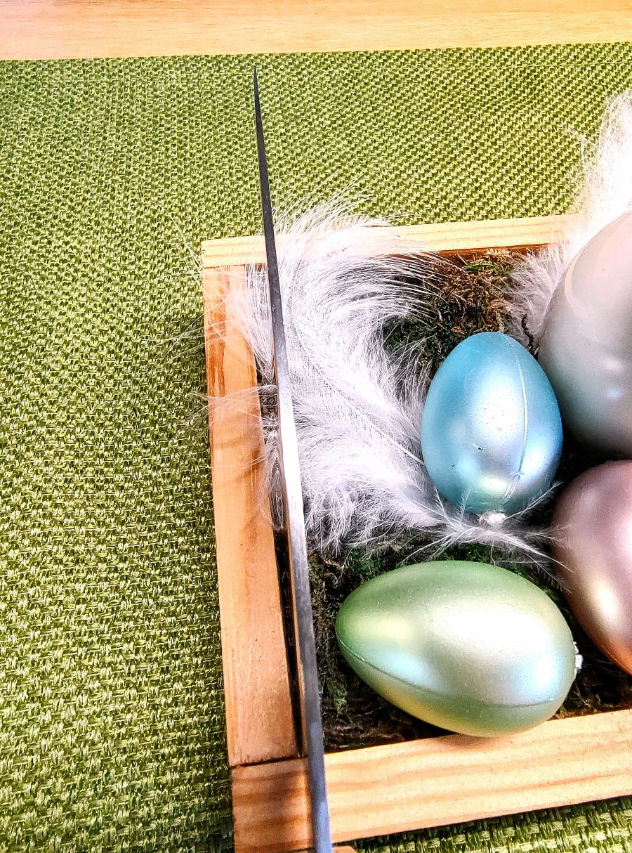

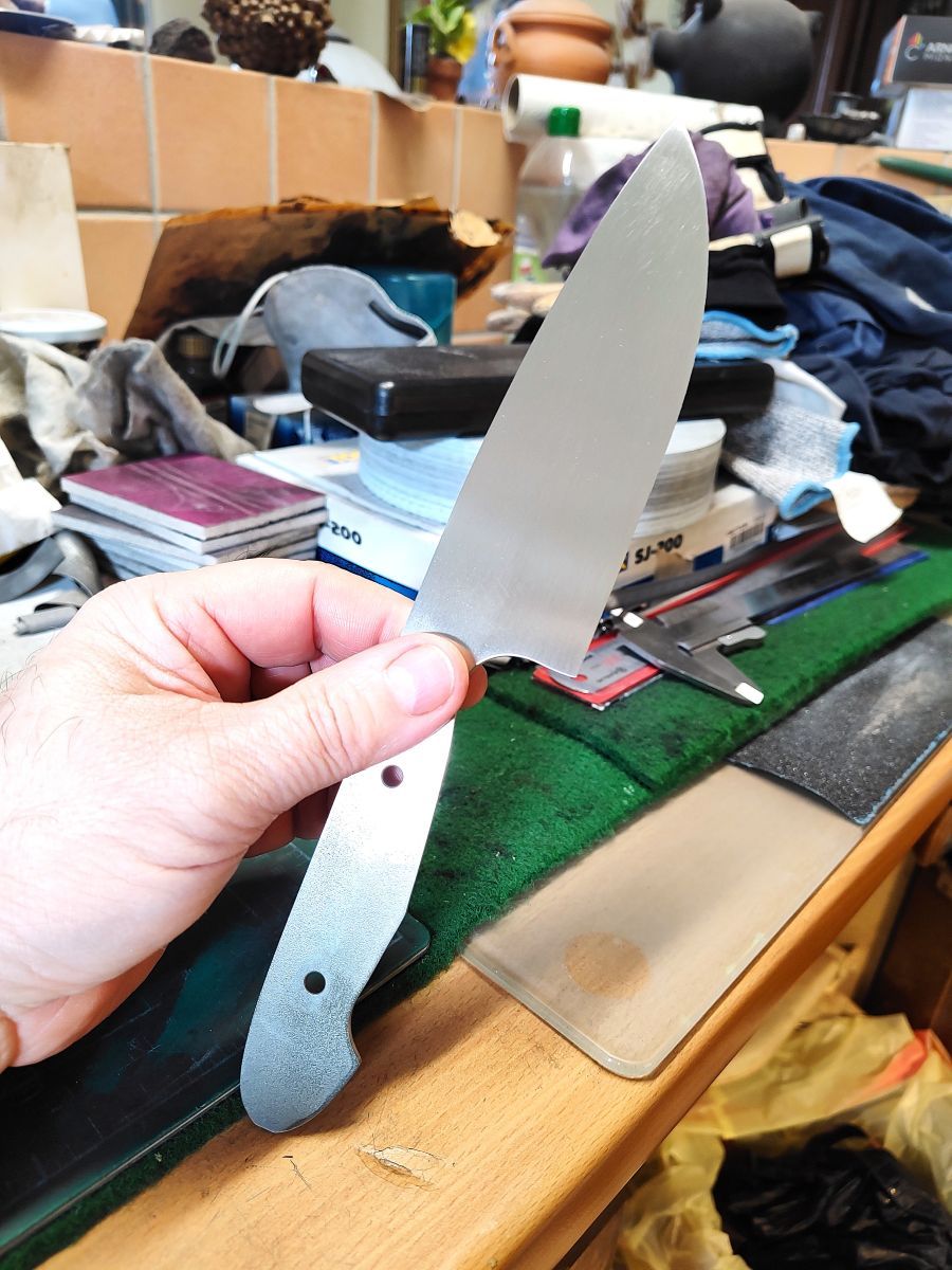

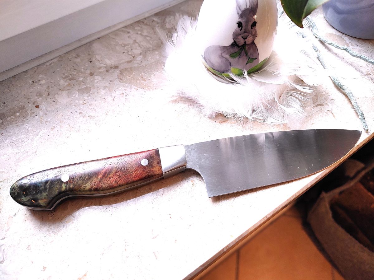

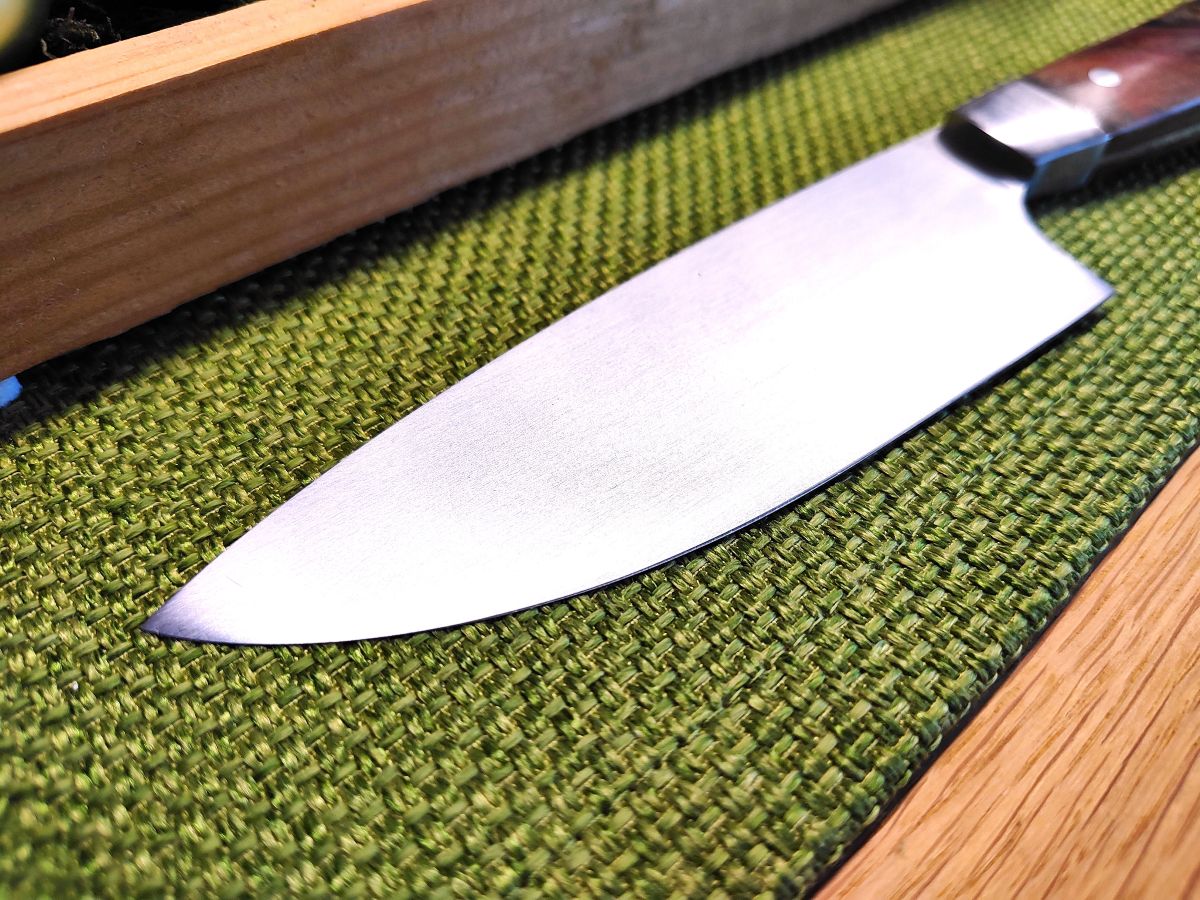

Zwischenzeitlich habe ich auch schon einige Kochmesser gebaut, was mir noch fehlt ist ein kleines schnittiges Kochmesser für den Eigenbedarf.

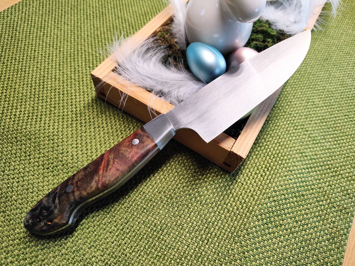

Da ich mir eine dünne Klinge vorgestellt habe, war ein 2 mm starkes Stück Niolox genau richtig. Das Messer sollte ein Chefmesser, allerdings mit deutlich verkleinerter Klingenlänge sein. Ein besonderes Augenmerk habe ich auch auf die Schneidfähigkeit und somit die Schneidfreude gelegt. FR war kein vorrangiges Thema für mich (funktioniert auch nicht besonders gut :giggle:).

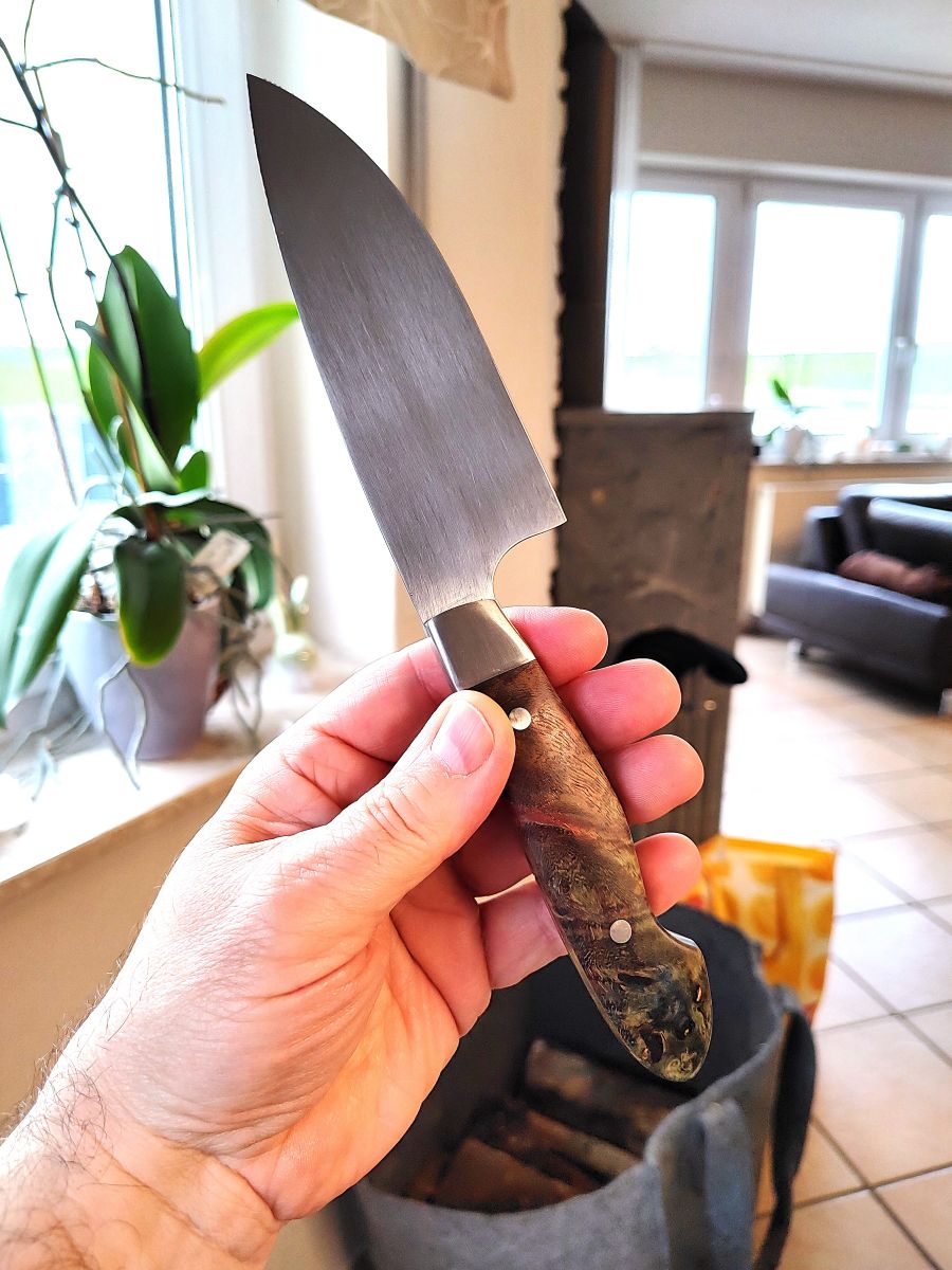

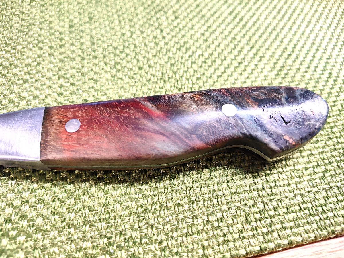

Das Messer macht wirklich Freude beim Schneiden. Es liegt sehr gut in der Hand und die Haptik des stab. Amboina ist sehr angenehm. Insgesamt bin ich mit diesem Projekt ganz zufrieden. :)
Über Hinweise/Ratschläge würde ich mich sehr freuen.
Zu den technischen Daten:
Kleines Kochmesser:
Stahl: Niolox
Klingenform: Droppoint
Klingenlänge: 13,2 cm
Gesamtlänge: 25,7 cm
Klingenbreite: 42 mm
Klingenstärke: max. 2 mm getapert bis 0,7 mm 1 cm vor der Klingenspitze
Stärke der Schneide: 0,15 mm odW, 0,6 mm 1 cm odW, 1,2 mm in Klingenmitte
Gewicht: 142 g
Klingenhärte: durchschnittliche Härte bei drei Messungen 62° HRc
Backen: V2A

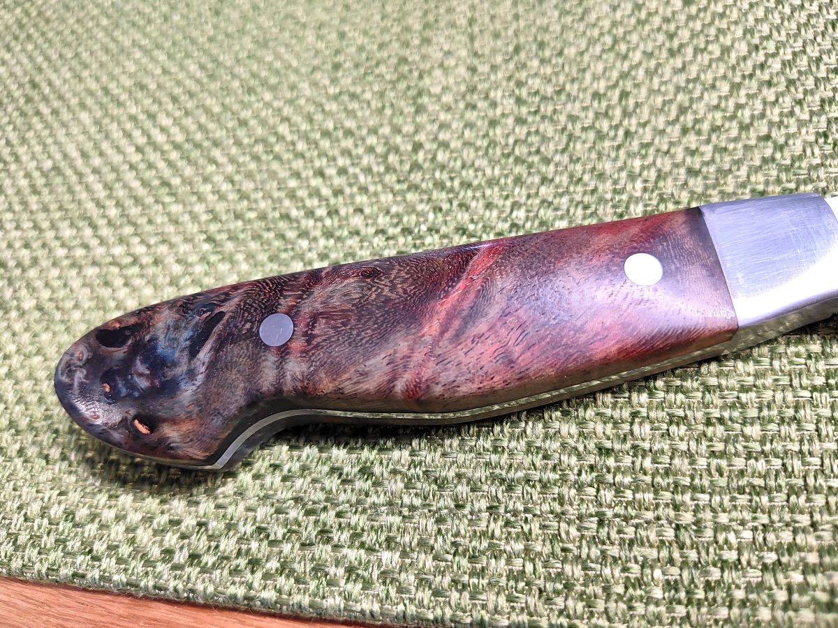

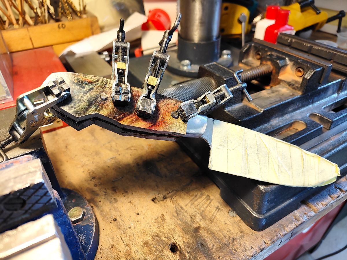

Griff: stab. und gefärbtes Amboina mit V2A Pins verstiftet
Bilder zum Messerbau:
Bilder vom fertigen Messer:

Ja, Matthias, das ist wirklich schön geworden. Jetzt wird wohl erbarmungslos gekocht, oder? Und das Griffholz ist sehr schön. An den Bildern, die den Werdegang zeigen, sieht man auch, wieviel Arbeit in diesem Messer steckt.

Der Griff mit den Stahlbacken und das feine Längsfinish der Klinge gefallen mir sehr.

Wow, da ist Dir wieder ein sehr schönes Messer gelungen! Bei der Größe und Geometrie ist das Schnippeln eine echte Freude.
Dazu auch noch ein wunderbarer Griff.
Da ich die Haptik Deiner Griffe kenne, weiss ich, dass es top in der Hand liegt.

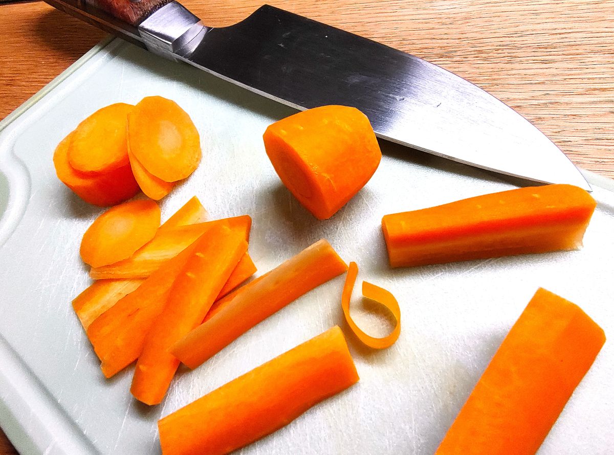

Danke, Thomas. Je länger ich damit arbeite, desto zufriedener bin ich damit. Zum Veranschaulichen ein Bild vom Karotten schneiden. Ich finde das Schneiden von rohen Karotten ist ein probates Mittel, um zu testen ob ein Messer gut schneidet oder nicht. Karotten lassen sich damit, völlig geräuschlos, in dünnste Scheiben oder Streifen schneiden - da knackt gar nichts. Das kleine Kochmesser macht richtig Spaß. :)

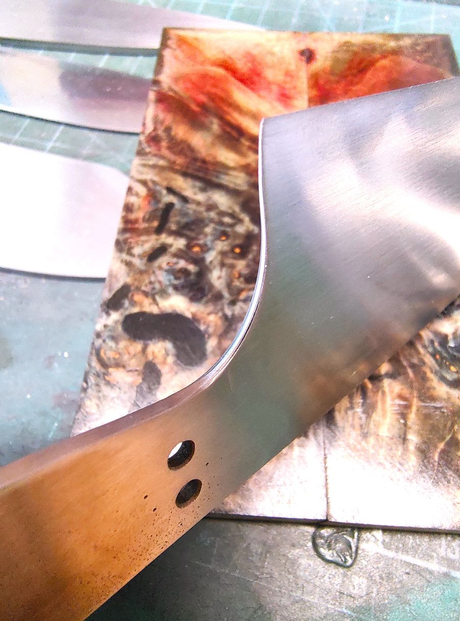

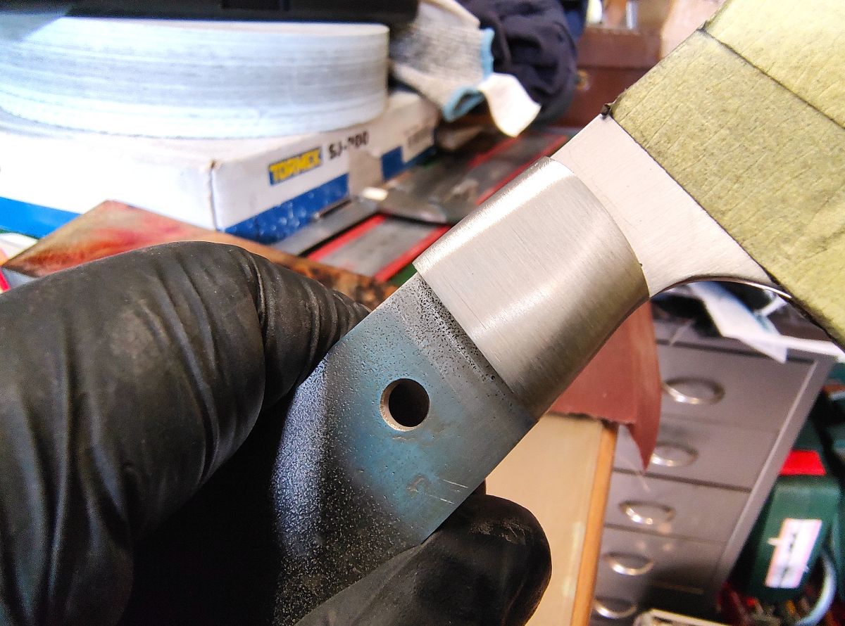

Danke, Fabian! Ja, Niolox ist bzgl. finishen ein Thema für sich und nicht nur beim Finishen. Es gibt höher legierte Stähle, die sich deutlich einfach finishen lassen. Ich habe diesmal, um es einmal auszuprobieren, den Rohling gehärtet und dann erst geschliffen. Kann man machen, muss man aber nicht! Das war wirklich sehr mühsam :oops:. Das nächste Mal werde ich das aber wieder wie gewohnt machen. :D::

Hi Matthias,

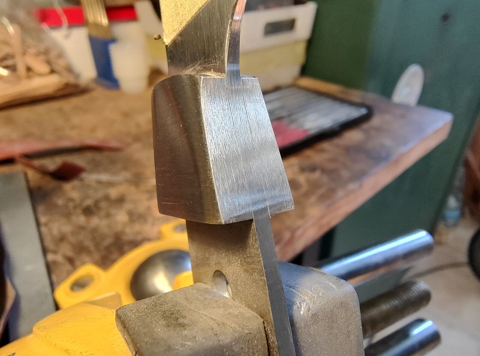

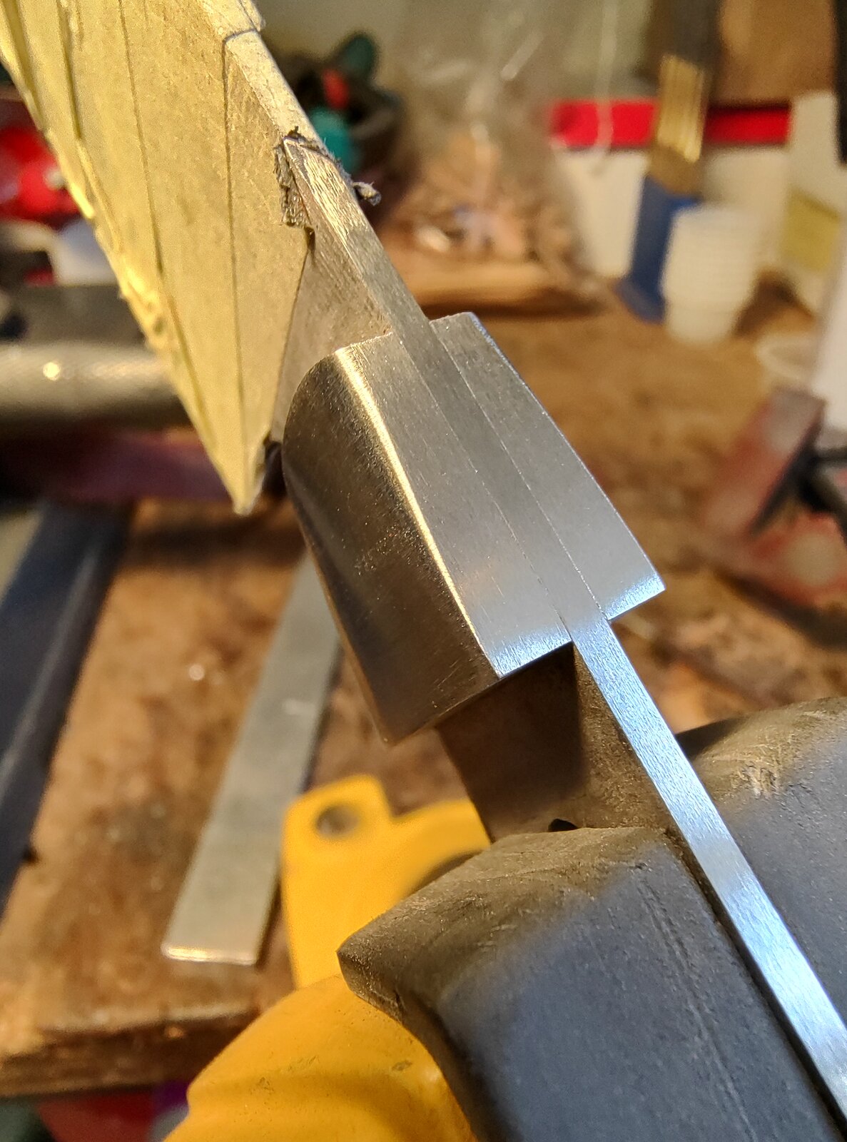

ein sehr schöner Küchenhelfer, saubere Arbeit. So ohne Ricasso sieht das super aus, das muss ich auch mal versuchen.
Gruß Mario
Hi Mario,
danke! Ja, mir gefällt ein Kochmesser ohne Ricasso auch besser. Frei Hand geht das ganz gut, man muss nur aufpassen, dass man keine Kanten reinschleift. Beim Schleifen des Übergangsbereichs sollte das Band nicht zu schnell laufen, so hat man den Schleiffortschritt besser unter Kontrolle und man bekommt den fließenden Übergang besser hin.
