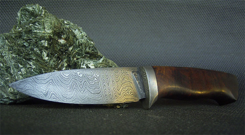

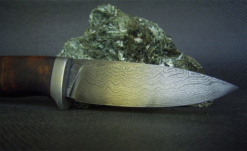

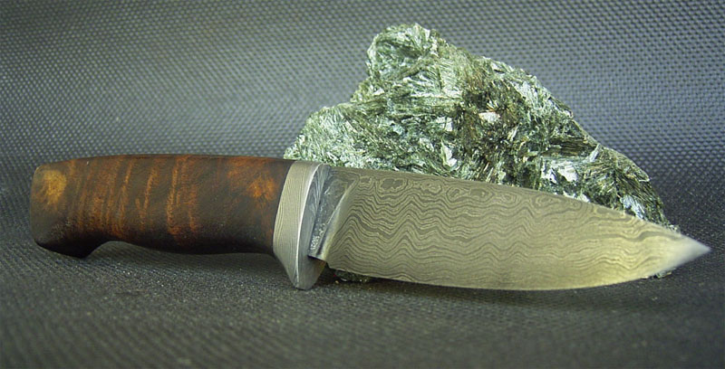

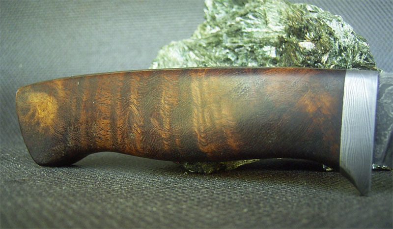

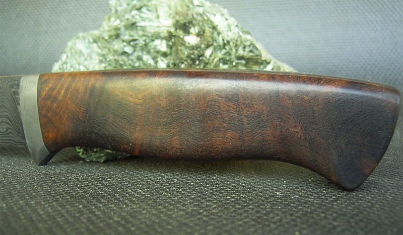

So gerade eben noch schnell die Abendsonne ausnutzen für ein paar Fotos.
Der Damast besteht aus 1.2519, 1.3505 und 75Ni8 und es sind 243 Lagen.
Etwas dicker vom Rücken mit 3,7mm und gesmat 20,3cm davon sind 9,3cm Klinge.
Irgenwie liegt es richtig geschmeidig in der Hand. Mir gefällts :D ich hoff euch auch.
Grüsse Roland

Klasse Messer Roland,
ist der Griff aus WE-Holz? Bin ja kein Freund von einem Handschutz, aber hier ist er ja nur angedeutet und sehr schön aus der Zwinge gearbeitet. Absolut vorzeigbares Messer! :super:

Hallo Roland,
schönes Messer. Dizzy hats schon zur Zwinge geschrieben.
Das Griffende ist mir aber zu kantig für die sonst geschmeidigen Linien.
Für mich sehen Zwinge und Griffende wie von zwei verschiedenen Messern aus, irgendwie nicht fertig. Sonst aber wirklich sehr schön.

Ein wunderschönes Messer :super:
Und WE-Holz ist sowieso mein All time - favorite :steirer:

Dank euch allen
@Dizzy ja das ist Wüsteneiseholz. Da hab ich wieder Glück gehabt und ein passenden Stück bekommen das genau das Wellenmuster der Klinge hat.
@Jensh. Danke auch dir für dein Meinung

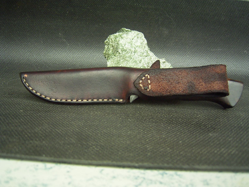

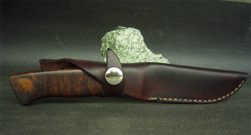

So das Leder wär auch verarbeitet.
