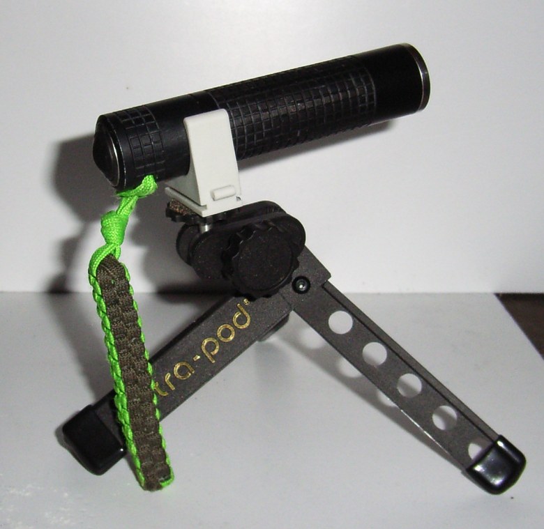

die T1 passt wunderbar in so'ne Kabelrohrklemme M25, optisch nicht der Hit (die Klemme), aber billig und universell zu montieren.
Der Clip bei der Q3 sitzt, meiner Meinug nach, recht ungünstig, da kannste die besser so in der Tasche tragen. Wg der Helligkeit wirst du nicht enttäuscht sein. und ist bedeutend kürzer als die T1.
