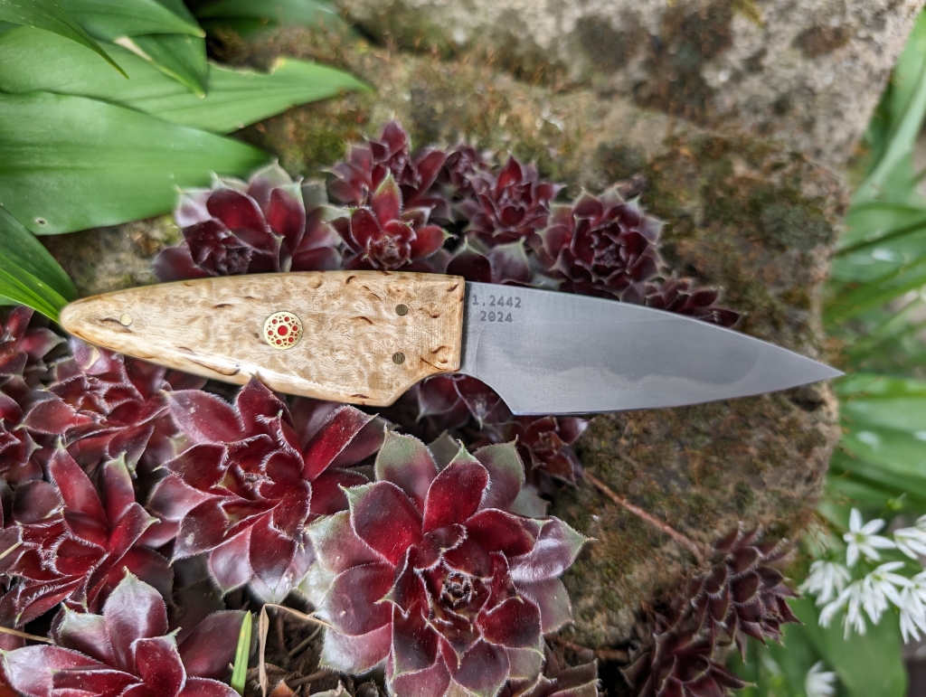

Nach langer Zeit bin ich endlich dazu gekommen zwei Messer, die schon fast fertig waren, zu finalisieren. Hier möchte ich nun das erste von den Beiden kurz vorstellen.
Die Aufgabenstellung, die ich mir gegeben hatte war:
- kleines Messer
- passt in meine EDC-Pouch
- leicht
- nicht alltägliche Form, aber dennoch nutzbar
- Hamon
Nach einigen Entwürfen und Inspiration in Form des 7" Bog Oak Sgian Dubh stand dann das Design fest.

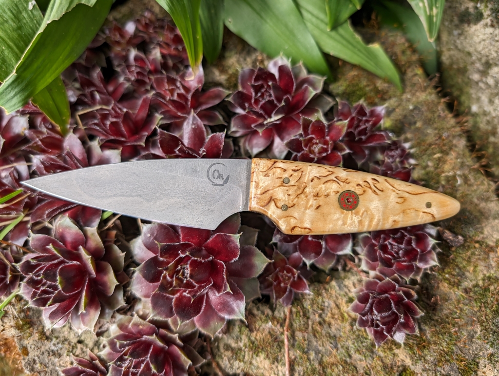

Auf Grund meines Wunsches nach einer Hamon-Linie waren rostträge Stähle keine Option. Unter den C-Stählen hatte ich die Wahl zwischen dem 125SC und dem 1.2442. Beide zeichnen ein schönes Hamon, der 1.2442 war in diesem Fall meine Wahl, auf Grund seiner Wolframkarbide für eine etwas höhere Schnitthaltigkeit.
Den Tang habe ich skelettiert, um so viel wie möglich Gewicht zu sparen. Als Luxus habe ich mir einen 7mm Schmuckpin gegönnt, auch wenn dieser das Gewicht in gewisser Weise unnötig erhöht hat. Trotzdem ist das Gewicht mit 64g ganz tragbar geworden.

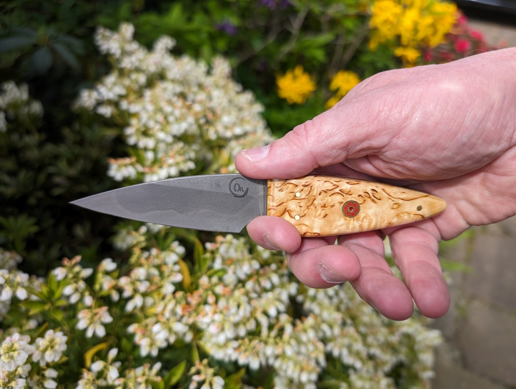

Hier noch die technischen Daten:
Gesamtlänge: 16,5cm
Klingenlänge: 8,8cm
Klingenhöhe: 2,6cm
Klingendicke (Rücken): 2,8mm
Schliff: Hohlschliff
über Wate: 0,36mm
Scheidwinkel: 36°
ein sehr schönes Messer ist das geworden. Ich finde die Klinge sehr gelungen, obwohl ich solche spitzen Geometrien eigentlich nicht so gerne mag. Aber hier passt das super, und die Gestaltung des Griffes, der ja praktisch die Klinge in der Linienführung aufgreift, sieht sehr gelungen aus.
Tauglich wird es sicher sein, zumal die Wate ja auch nicht in ein Ricasso übergeht, sondern ausläuft, das garantiert problemloses Nachschärfen und Tauglichkeit auch auf dem Brett. Der Schmuckpin mag ja das Gewicht erhöhen, setzt aber einen schönen Kontrapunkt.
Hallo Olaf,
das Design des Messers ist toll! Super modern und Mal erfrischend anders. Den Stahl mag ich auch, da er in der Bearbeitung und Wärmebehandlung unkompliziert ist. Zudem nimmt er eine sehr gute Schärfe an und ist auch gut schnitthaltig. Das Griffholz ist auch sehr schön, das könnte stabilisierte, karelische Maserbirke sein. Liege ich da richtig? Glückwunsch zu diesem kleinen Kunstwerk! (y)

@Taperedtang Mit dem Griffholz liegst Du absolut richtig :) . Ich habe die Maserbirke allerdings nicht stabilisiert, sondern mit TruOil eingelassen (3 Aufträge mit Zwischenschliff (Stahlwolle)).
