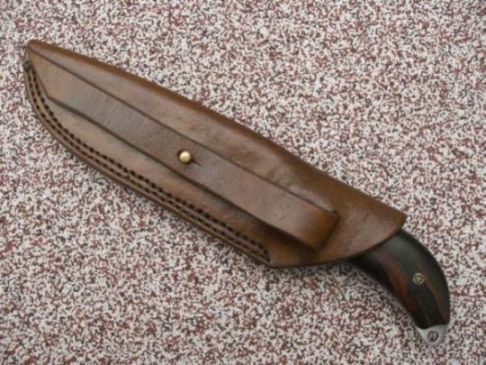

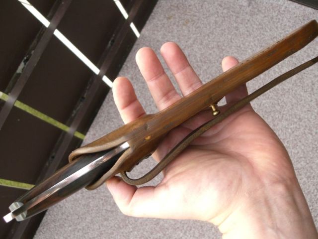

So, ich hatte nun knapp eine Woche Zeit mein Pasvik zu testen
und eine Scheide dafür zu basteln.
Zuerst die Facts zum Messer und zur Scheide:

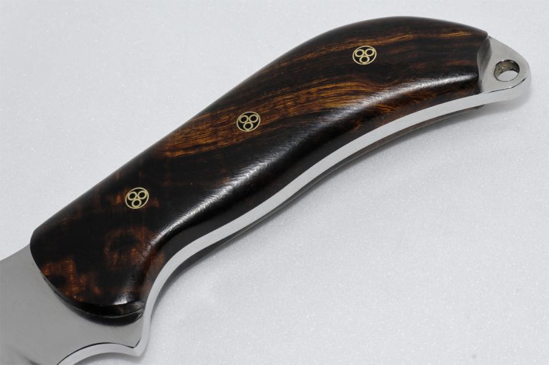

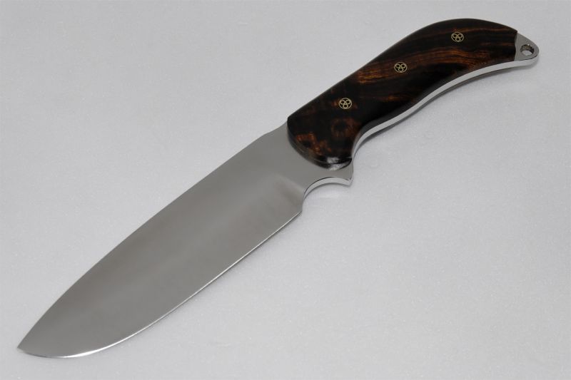

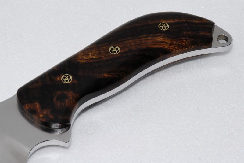

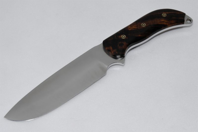

Mein Pasvik hat einen Griff aus „wildem“ Wüsteneisenholz und eine Klinge
aus SB1 (1.4153.03) mit einer Stärke von 4,7mm
Die Klinge ist 16,5cm lang und 4,4cm breit und der Schleifwinkel
liegt bei ca.30°
Die Gesamtlänge liegt bei 29,5cm und das Messer wiegt 380g.
Jürgen hat hier (wie immer) perfekte Arbeit abgeliefert, besten Dank noch mal an dieser Stelle.

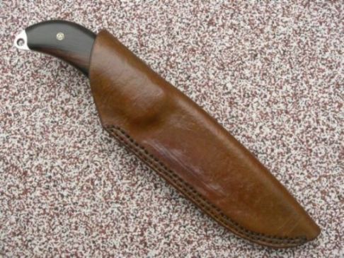

Die Lederscheide habe ich aus 5mm starkem Rüstleder gemacht.
Dementsprechend massiv ist Sie auch geworden und das war auch so
beabsichtigt.
Das leicht narbige Leder und die Endbehandlung mit „Antik Finish“
geben der Scheide eine schöne Patina.
Die Scheide ist an der Naht also fast 1,5cm dick.
Die Gürtelschlaufe ist mittels Beilscheidenknopf zu öffnen.
Es hat sich hier wohl die Bezeichnung „Boll-Scheide“ eingebürgert.

So, noch ein paar Bilder.
Die Messerbilder (ohne Hülle) sind von Lars
PS: ich bin schon auf das Pasvik mit kürzerer Klinge gespannt.
