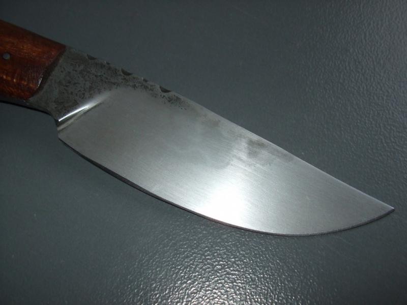

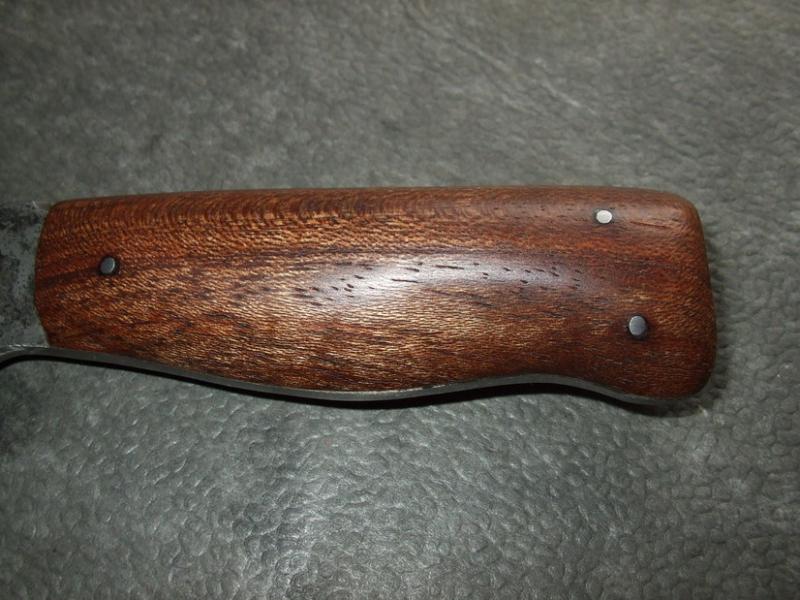

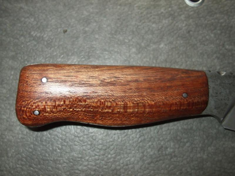

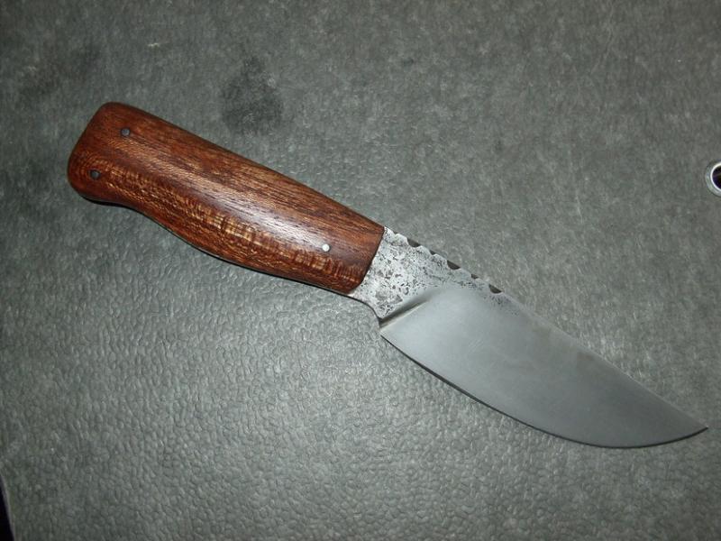

statt Primitivfolder mal wieder ein feststehendes Messer. Geschmiedet aus einer Bundeswehr MAN Feder und im Lehmmantel gehärtet. Die Pins sind 2 mm Schweißelektroden. Und das Holz? Ich kann es echt nicht sagen. Selbst nach ausgiebiger Suche im Netz kann ich es nicht eindeutig zuordnen. Lies sich aber sehr gut verarbeiten und hat nach der Behandlung mit Leinöl einen samtigen Glanz.
Die Maße:
Gesamtlänge: 20 cm
Klinge: 11 cm lang , 10 davon scharf, 3,1 cm hoch und am Ricasso 4mm dick.
Viel Spaß beim Anschauen.
Gerd

Das liegt sicherlich super in der Hand, da ist dir ein schönes Messer gelungen.

Danke für Eurer Feedback.
@ Enzio: Mit Perlholz könntest Du richtig liegen. Kommt hin.

Das ist Mahagoniholz
wenn man es verkokelt dan giebt es einen angenehm Würzigen Geruch !
Das Messer gefält mir !
Peter Polnau
Schmiedehaut und dann so ein feines genaues Filework widerspricht sich zwar.... aber mir gefällts trotzdem :super:
mfg Pascal

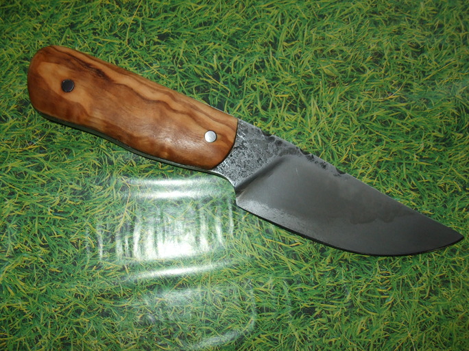

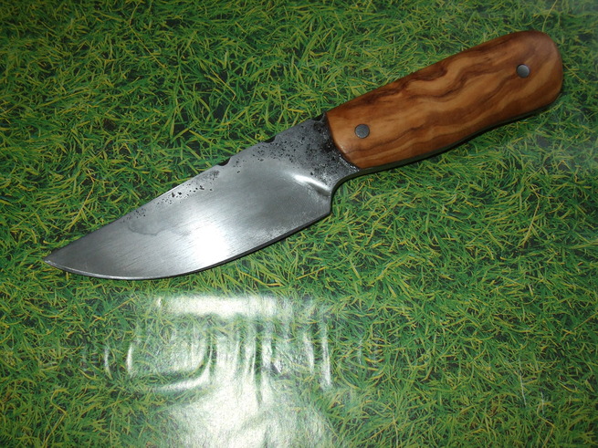

erst noch mal Danke an Peter, Pit, Pascal und Norbert. Und dann hat das kleine Fixed eine kleine Schwester bekommen. Geschmiedet aus Eggezinken und im Lehmmantel gehärtet. Griffschalen aus Olive.
Gesamtlänge:17,2 cm. Klinge ist 9 cm lang (davon 8,5 cm scharf), 2,9 cm hoch und 4,5 mm dick.
Vielleicht gefällt Euch die Kleine ja auch.
Gerd
