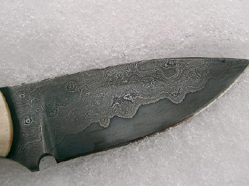

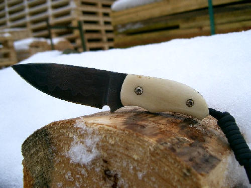

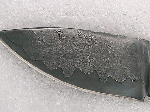

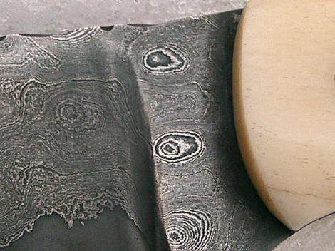

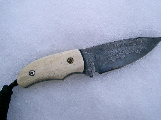

Habe ein kleines EDC-Fixed für mich fertig gestellt.
Die Daten:
Klinge: Stienen SanMai Damast Muster Rose Schneidkern 1.3505
Flachschliff 75mm lang , 28 mm hoch, 3,6mm stark
Griff: stabilisierter Kamelknochen verschraubt und mit blauem Fieber unterlegt.
Gesamtlänge: 155mm

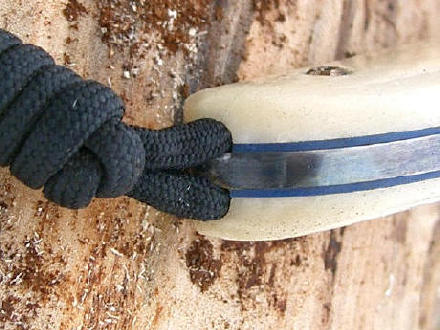

Specs: Die Kordel ist in den Griff eingelassen,das sorgt für mehr Steiffigkeit und ich finde es sieht gut aus.

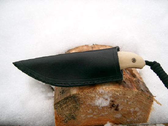

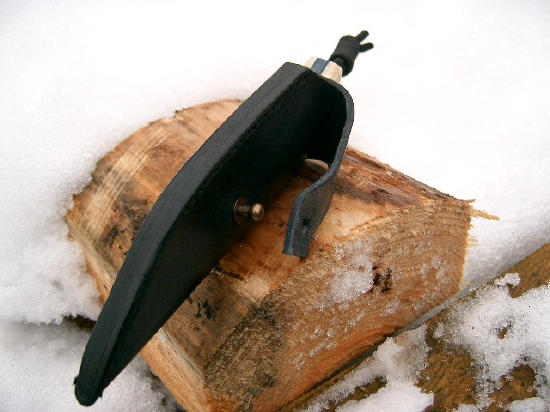

Die Lederscheide hat mir Andy Klüwer gebaut:super:
Viel Spaß beim anschauen der Bilder:steirer:
Jens

doch jetzt seh ich auch die Bilder ;-)
Sehr schönes EDC, mit tollen Details (Fangriemenöse)!

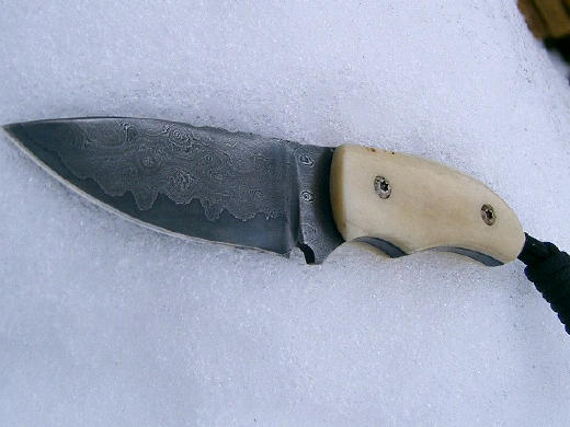

das sieht aber mal gut aus, gefällt mir.
Hast du mit den Schrauben was angestellt oder seh ich komisch ?
Danke und Grüße
Niko
(der die Schleifkerbe etwas kleiner gemacht hätte)
Sehr lecker!
Das eigentlich Unglaubliche :argw: ist, daß ich gerade ein fast identisches Messer in Vorbereitung habe. Nur wird meins mit Torsionsdamast belegt sein...
... achja: Das Messerchen schreit richtiggehend nach einem Scrimshaw - mit blauer Farbe eingelegt ...

Scrimshaw an einem EDC find ich nicht so pracktisch.
#niko
Die Schrauben hab ich selbst etwas verziert

Na Jens da hast Du aber den Schnee gestern genutzt was ?
Ich durfte ja schon ein wenig mit spielen. Ein wirklich nettes Messer.:teuflisch
Grüße Andy
