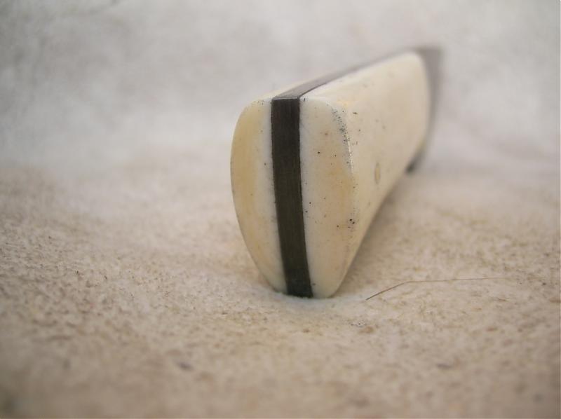

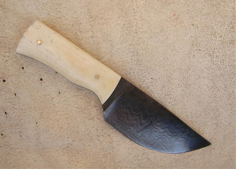

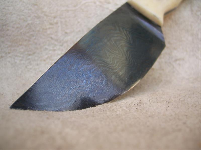

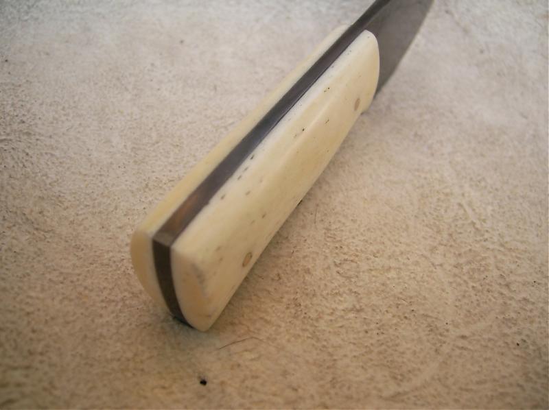

hab hier noch was kleines zum zeigen ;-)
Damast blau brüniert aus 1.2842 und C 45, war ein Abfallstückchen.
Klingenstärke 2mm also wieder sehr dünn ausgeschliffen, Klingenlänge 67mm, Gesamtlänge 130 mm
Griffschalen sind aus Kamelknochen, Pins aus Messing
Moritz

Nee, sieht echt hübsch aus! Der Damast kommt ja relativ dezent rüber, find´ ich. Mit den hellen Griffschalen ergibt es einen tollen Kontrast. Kamelknochen ist auch ein schönes Material. :super:
Konnte ja nicht wiederstehen Moritz ! Ein super schoenes 3 Finger Necker vom feinsten. Super dünn geschliffen und schneidet wie ein Raziermesser. Tadelos gemacht.

Schönes Messer. Hast Du die Kamelknochen irendwie behandelt/beschichtet? Nehmen die überhaupt irgendwelche Beschichtungen auf?
Gruß Dietmar
hallo,
gefällt mir alles bis auf den griffabschluss (griff ist schon top), der ist mir zu kantig, der damast ist echt geil, gebläut wie ich auch hin und wieder bin:haemisch::haemisch::haemisch::haemisch::haemisch::haemisch::haemisch::haemisch:
