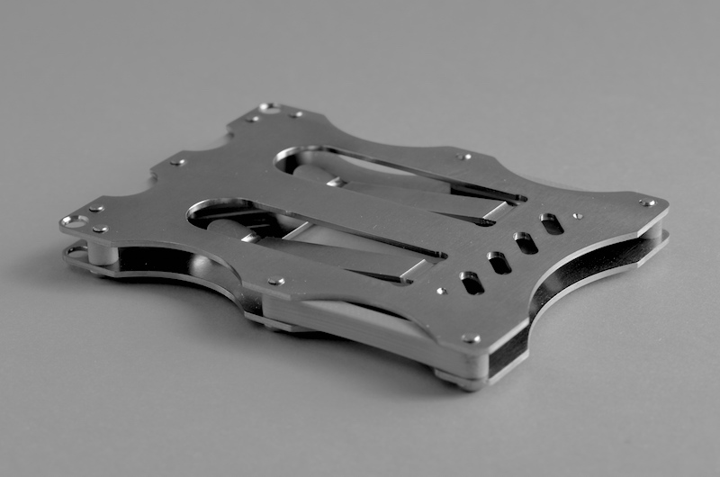

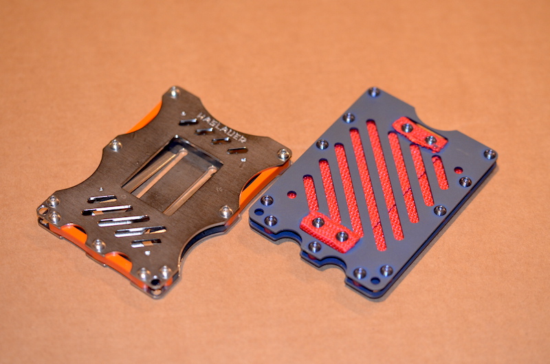

Da das Interesse an einem EC-Cardholder nach der Vorstellung meines Cardholders doch recht groß war, habe ich eine neue, verbesserte Vaiante entwickelt:
Anmerkung: da dies nur ein Funktionsprototyp ist, habe ich mir ein aufwendiges Finish erspart. Lediglich innen poliert, um die Karten nicht zu zerkratzen.

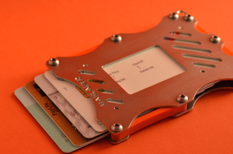

Jetzt kann man problemlos bis zu vier Karten unterbringen, die Konstruktion ist deutlich leichter und einfacher aufgebaut. Statt 23 Titanschrauben kommen nur mehr 9 Stück zum Einsatz, und auch die komischen Bänder zum fixieren der Karte(n) sind nicht mehr notwendig.
Ich habe das Ding jetzt eineinhalb Monate im Dauereinsatz gehabt und bin begeistert. Die Karten sitzen bombenfest, lassen sich dennoch einfach und - mit Übung - sorgar selektiv herausholen.
Die Spacer bestehen wieder aus G10, die Schrauben aus Ti-6Al4V. Die Ti-Platinen sind jetzt nur mehr 1,2mm stark.

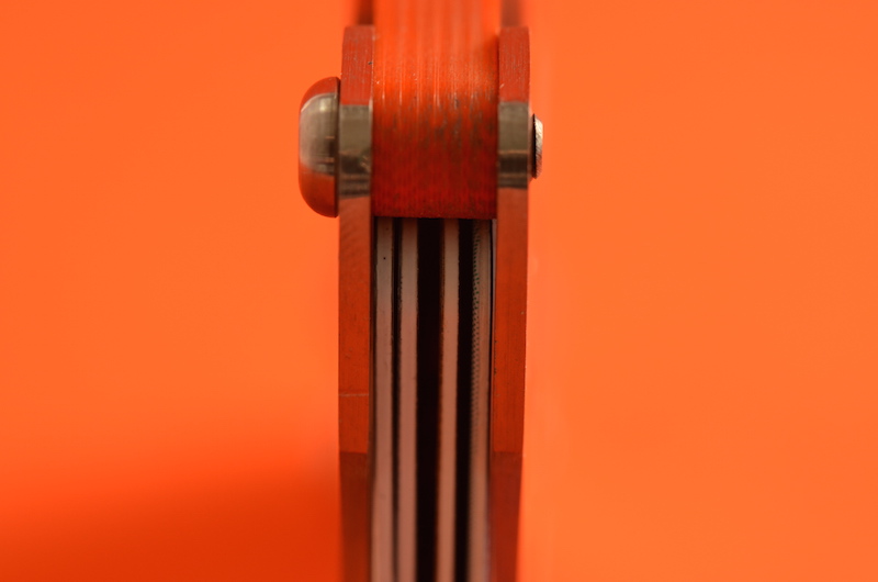

Specs:
Breite: 65,97mm
Länge: 92,60mm
Stärke: 7,30mm
Gewicht: 53 Gramm
Ich weiß, die Schrauben stehen etwas hervor. Hat aber den Vorteil, dass der Cardholder nicht zerkratzt, wenn er auf dem Tisch liegt. :steirer:
Innen bleibt bei dieser Konfiguration 4,9mm Luft. Bei einer durchschnittlichen Kartendicke von 0,8mm würden rechnerisch sechs Karten reinpassen. In der Praxis sollten es aber nicht mehr als vier Stück sein, da die Klemmwirkung der zwei Federn sonst zu groß wäre.
Im Vergleich zu meinem ersten Cardholder wirkt das Design deutlich luftiger:

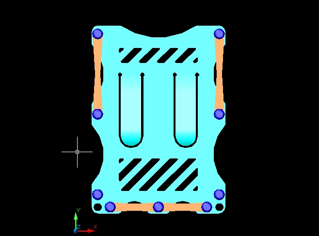

Sollte es zu einer Kleinserie kommen, würde ich ein paar Details ändern: da ich die Platinen mit dem Wasserstrahlschneider ausschneiden lasse, können die Aussparungen für die Federn deutlich schmäler ausfallen. Da ich für die Fräse nur einen 3mm Fräser hatte, sind die Schlitze etwas breit geworden. Zur Veranschaulichung:

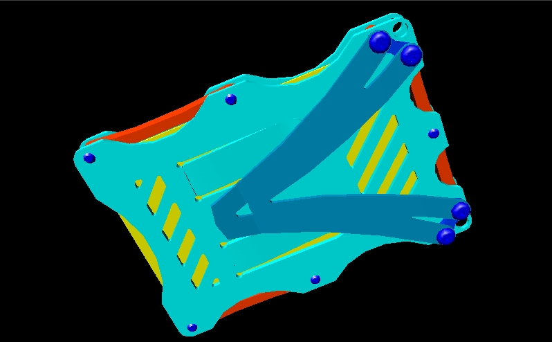

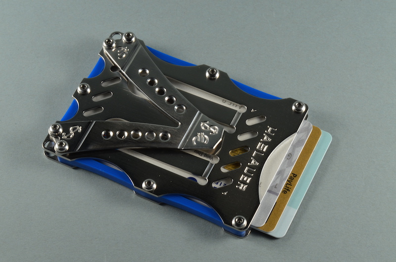

Ich habe mir Gedanken zum Geldscheinclip gemacht:
Macht den Halter zwar um 4,4mm (Mit Schraubenköpfen) dicker, passt aber imho nicht schlecht drauf und dürfte seinen Zweck perfekt erfüllen.

Warum machst du denn keine senkkopfschrauben drauf ? Bei der dicke der titanplatinen auf bild eins und vier zu sehen dürfte das doch kein problem sein .
Der clip sieht cool aus
AW: Kleinserie EC-Card Holder. Interesse?
Das habe ich eigentlich eh vor. Ich habe nur im CAD-Programm eine Schraube genommen, die ich schon erstellt habe.

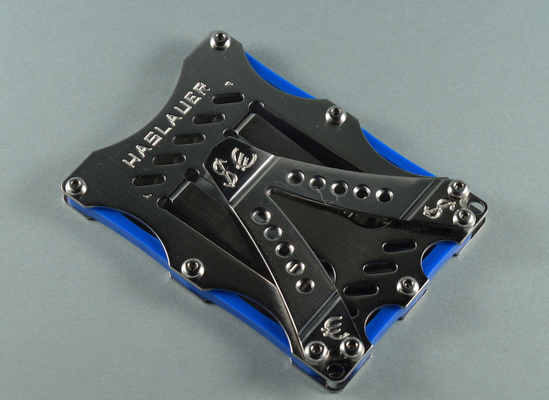

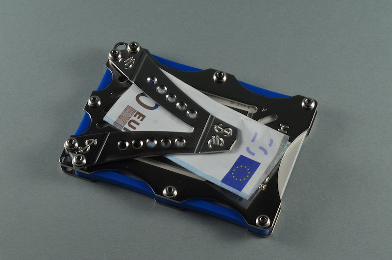

Nach den folgenden Bildern werde ich mich vor Aufträgen nicht mehr retten können... :steirer::steirer::steirer:
Ich habe mir ein paar Gedanken zum Geldclip gemacht. Ein paar Entwürfe und Überlegungen später ist das hier herausgekommen:
Man verzeihe mir die peinlichen Geldsymbole, die sind aus Frust heraus entstanden.
Aufmagaziniert:
und mit des Messermachers Kohle bestückt:
Sieben Interessenten gibt es bereits. Drei noch, dann geht das Ding in Serie! ;)
