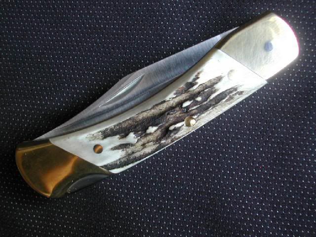

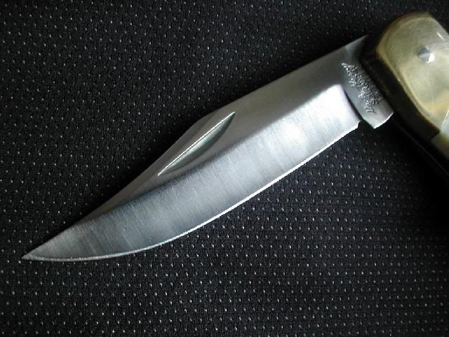

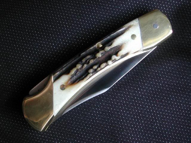

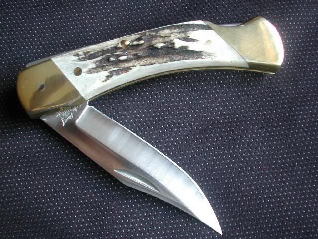

Hier mal zwei Bilder des Messers...
...und der Folgen...:steirer::D

Also anders als mit gebrochener Feder kann ich mir des nicht erklären.
Steht die Klinge im geöffnetem Zustand sauber fest?
Außerdem siehts so aus, als sei an der Klingen-Niet-Achse schon mal
rumgespielt worden.
Ich denke, das ist nicht die Originale, oder täuscht das Foto?
Das Material der Achse sieht nicht nach Messing aus.
AW: Klinge arretiert nicht :-(
Ist ganz sicher nicht original, weder die Klingenachse noch die Achse des Lockback.

Im geöffneten Zustand verriegelt das Messer einwandfrei.
Die Achse ist unversehrt (das täuscht lediglich auf dem Bild).
Die Achse ist nicht nachträgilch geändert worden, diese ist GENERELL aus Stahl und nicht aus Messing.

Richtig, an der Achse des Lockback ist auch rumgepopelt worden, man sieht das an den abgewetzen Rändern der Bohrung für die Achse im Horngriff.
Und das mechanische Problem ist mit Sicherheit eine gebrochene Feder, wie meine Vorredner schon geschrieben haben.
Ich glaube, an dem Messer ist ziemlich unsachgemäß rumgebastelt worden. Auch dass die Feder falschrum eingebaut wurde, kann ich mir vorstellen.

Den *vermutlichen* Fehler kann man nicht sehen, ich tippe mal auf schlechten Sitz des Riegels/Hammers auf dem Klingenansatz in geschlossener Position, also ungenaue Fertigung/Teilezusammenstellung, was mit dem Beitrag von Storky passen würde, dass man zuletzt alles "zusammengekloppt" hat, was auf Lager vorrätig war.
1/10mm Luft zwischen den Fläche ergibt problemlos einige mm Überstand an der Klingenspitze.
Gruß Andreas
Hallo Andreas,
das ist genau das, was ich in Bild 2 versucht habe, darzustellen.
Die Feder lässt sich im geschlossenen Zustand ein wenig nach unten drücken und dann bleibt auch die Klinge dort, wo sie hingehört.;)
Das scheint also tatsächlich der wahre Grund zu sein...
