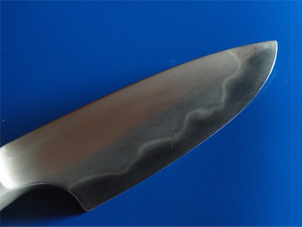

Ich konnte nicht abwarten und musste euch das gute Stücke schon mal vorab zeigen. Endlich hat mal eine differentielle Härtung geklappt und die Härtelinie ist gut sichtbar.
Material ist Gattersäge
Länge gesamt 19cm
Klingenlänge 7cm
Klingenstärke 2mm
Schliff ist ganz leicht ballig
Für größere Bilder einfach auf die Vorschaubilder klicken:
Leider habe ich auf der linken Seite oben ein dezenten Schleiffehler drin und von meinen eingeschlagenen Logo auf der rechten Seite ist nach dem Endschliff nicht mehr allzuviel zu sehen.

Würde mich auch interessieren wie Du gehärtet hast.Sieht toll aus.
Hast Du abgedeckt und völlig eingetaucht, oder nur bis zur Abdeckung?

heiko, das schaut doch präzise und kontrolliert aus. :super:
hast du mit `tiefenanschlag` nur teilweise eingetaucht?

Ich habe die Schneide mit einem ca. 4mm dicken Lehmbrei bedeckt und von der Schneidkante her ca. 5mm blanke Fläche stehen lassen.
Bei meinem bisherigen Versuchen ist dann der Lehm immer beim Erwärmen der Klinge abgefallen, bevor es soweit war.
Diesmal habe ich aber die Klinge mit der Schneide nach unten in der Kohleesse in Holzkohle gehabt (Sonst bisher immer Gasofen). Bei ungefähr hellrot bis orange, habe ich das ganze dann komplett in Öl abgeschreckt. Kann Zufall gewesen sein, dass der Lehmmanten diesmal dranblieb. Sogar nach dem Herausnehmen aus dem Öl war er noch dran.
Die Linie ist noch ein deutliches Stück unter den Lehmmantel gewandert (ca. nochmal 5-7mm). Gut, dass ich den Mantel soweit runtergezogen hatte.

Lanfear wie mischt du deinen Lehm?
Ich hatte das Problem auch am Anfang, dann hab ich Zunder, Holzspäne oder Eisenspäne mit rein gemischt und seit dem ist mir nix mehr abgebröckelt.

ich habe bis 1500 mit papier geschliffen, in eisendreichlorid einige male mit zwischenschliff ( naß mit feinem scheuermittel) geätzt.
anschließend mit chrompolitur auf weichem lappen ( mich auf-) gearbeitet, und zwar mehr auf dem gehärteten teil.
im prinzip funzt das so- bloß sieht man jede schleifnachlässigkeit noch deutlicher... :rolleyes:
