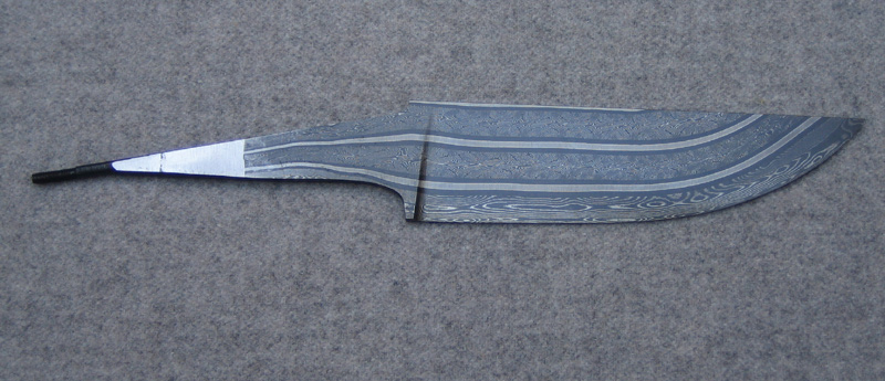

Hallo Zusammen,
hier eine Klinge aus Multibahnendamast, die ich gerade fertig gestellt habe.
Klingenlänge: 115mm, Höhe 33mm, Länge über alles: 225mm,
Klingenstärke 3,8mm an der Wurzel
Material: 1.2842 und 75Ni8, in der Schneidleiste zusätzlich 1.2519
Schneidleiste wilder Damast, 2 Streifen Mosaikdamast tordiert,
dazwischen jeweils 2 Bleche 1.2842 und ein Blech 75Ni8.
Besonders erfreut war ich darüber,
dass die der tordierte Mosaikdamast gut heraus gekommen ist.
Viel Spaß beim Schauen und allen noch einen schönen, lauen Vorsommerabend.

@Norbert!
Gratulation da ist Dir eine TOLLE Optik gelungen :super:
Bin schon neugierig wie es fertig aussieht.
xxa/Franz
Über die ganze Klinge kannst du sehr erfreut sein. Ganz tolle Klinge ist das geworden.
Mach das Messer schnell fertig und zeig es uns.

Besten Dank allerseits,
leider befürchte ich, dass es mit dem fertigen Messer noch was dauern könnte,
denn es liegen noch andere Projekte halbfertig herum.
Natürlich zeige ich es hier, wenn es soweit ist.
