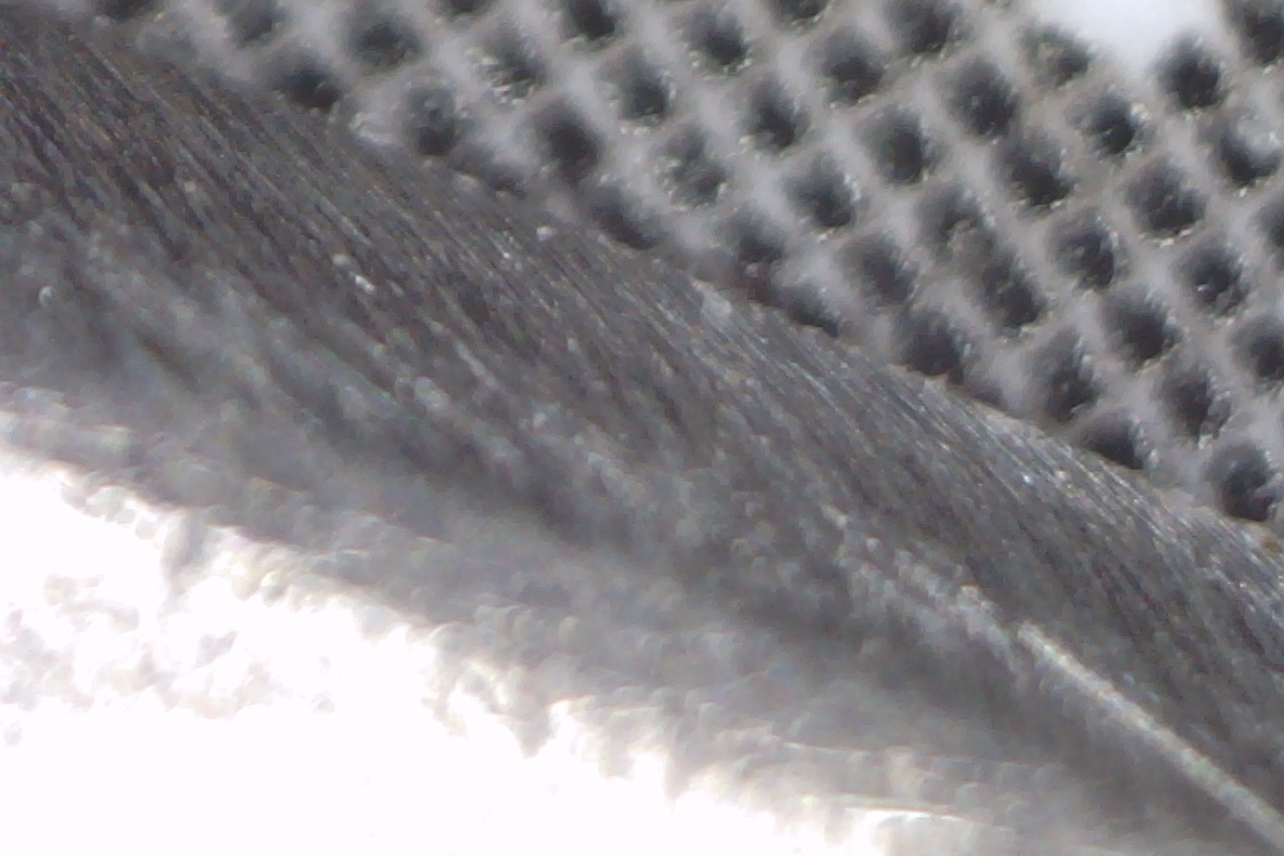

Ich habe dann mal versucht, das Ergebnis genauer zu untersuchen und habe Fotos davon gemacht:
Schneide mit Maßbandskala im Hintergrund
Die Flanke könnte wohl etwas ebener sein, aber untauglich erscheint sie mir nicht.
Hier noch etwas größer:
Stark vergrößerte Schneide mit feinem aber nicht ganz gleichförmig orientiertem Kratzmuster.

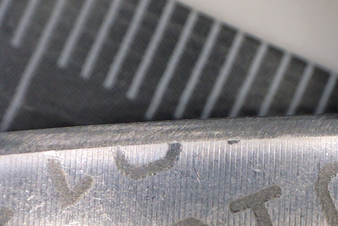

Eine andere Stelle mit etwas besser getroffenem Fokus auf die Schneidkante:
Starke Vergrößerung, feines Kranzmuster, Fokus auf Schneidkante, Rechteckmuster im Hintergrund.
Im oberen Teil des Bildes ist das Muster eines Maßbands zu sehen. Fünf Kästchen sind ca. ein Millimeter.

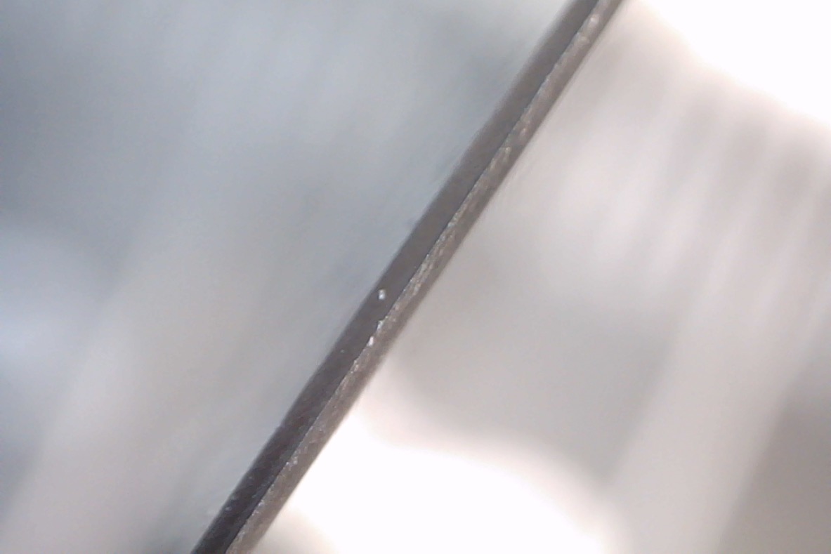

Weil ich mit etwas gewundert habe, dass so gar kein Grat zu sehen ist, wollte ich mal schauen, ob die Flanken sich überhaupt treffen. Mit der geringen Schärfentiefe meines Ramschmikroskops ist das natürlich nicht leicht zu fotografieren, aber ich denke man kann erkennen, dass es eine Schneidkante gibt. Sie ist auch mittig und gerade.
Blick auf die Schneidkante. Sie liegt mittig im Material, ist dünn und gerade.
Für mich sieht das alles eigentlich gut genug aus, als sollte das Messer einwandfrei funktionieren. Leider ist dem aber nicht so.

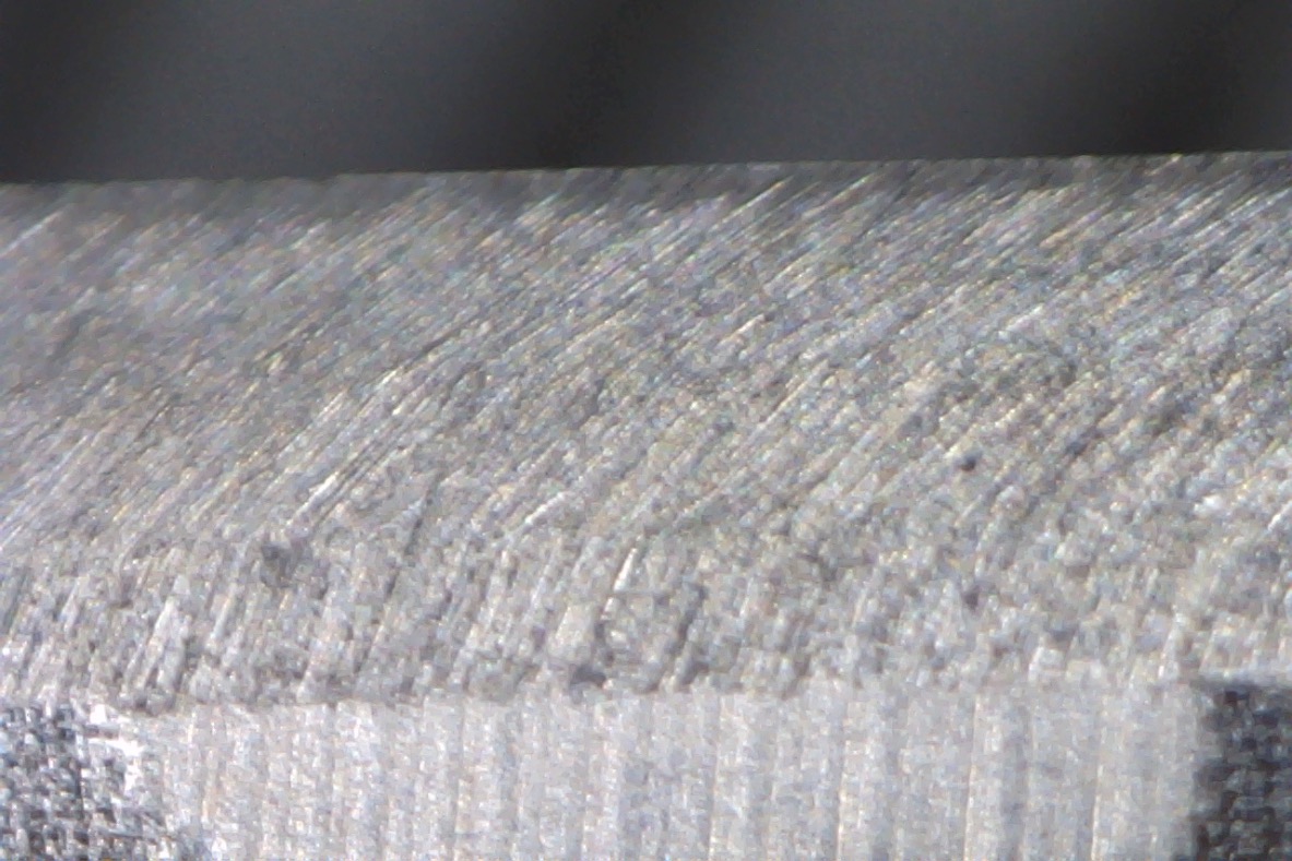

Der S90V ist hart. Sehr hart.
Das bedeutet, dass Du vergleichsweise länger schleifen musst, um tatsächlich bis zur Fase durchzuschleifen. Meistens liegt‘s daran.
Mit Systemschleifer geht‘s einfacher, dauert aber auch bei Fasen größer/gleich 0,5mm hinter der Wate. Und. Sauber entgraten. Auch zäher.

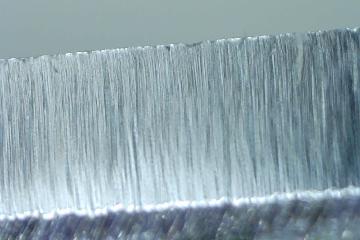

Wenn ich den nochmal härteren REX45 mit Diamanten auf System durchschleife sieht es wie unten aus.
Das Gewackel am Triangle bei sehr hartem Stahl ist bei der Anzahl notwendiger Züge hinderlich..

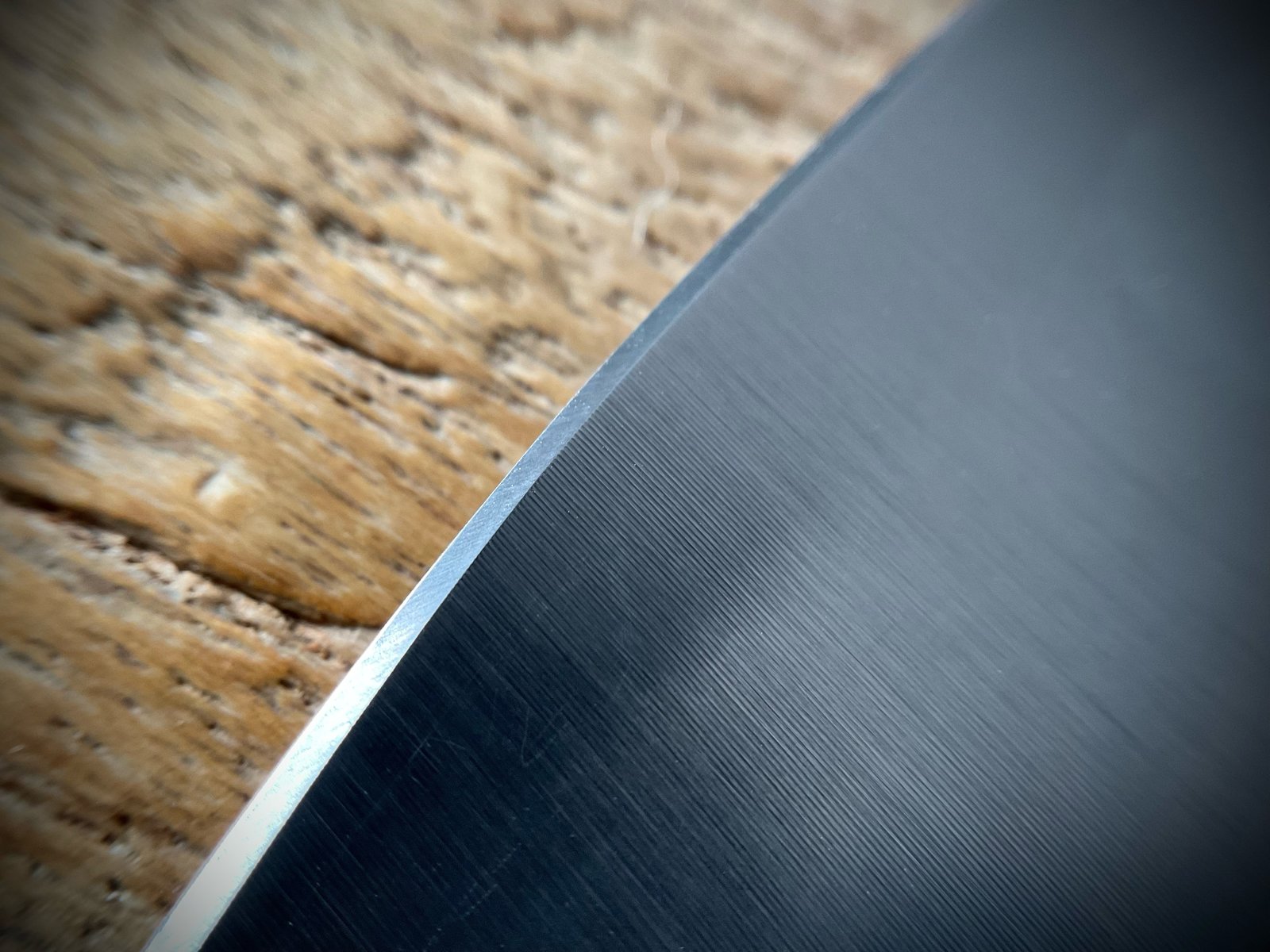

Inzwischen habe ich das Messer nochmal geschliffen, diesmal auf einer Tormek T7 mit dem normalen SG-250-Schleifrad. Das hat ewig lange gedauert, aber anscheinend ganz gut geklappt. Vielleicht war meine Eingangs beschriebene Annahme falsch oder zumindest nicht entscheidend.
Die Schneide sieht nun um einiges besser aus:
Danke für Eure Tipps! Das hat mir definitiv geholfen.
Mit diesem Ergebnis würde ich mich nicht zufrieden geben! Ich nutze auch eine T7. Der SG250 hat aber selten Einsatzzeit. Der ist mir zu grob für`s Finish.
Wenn kein anderer Stein für die T7 da ist, würde ich noch auf anderem Wege versuchen die Schneidfase zu verschönern.
Kein Muss, nur so meine Meinung.
