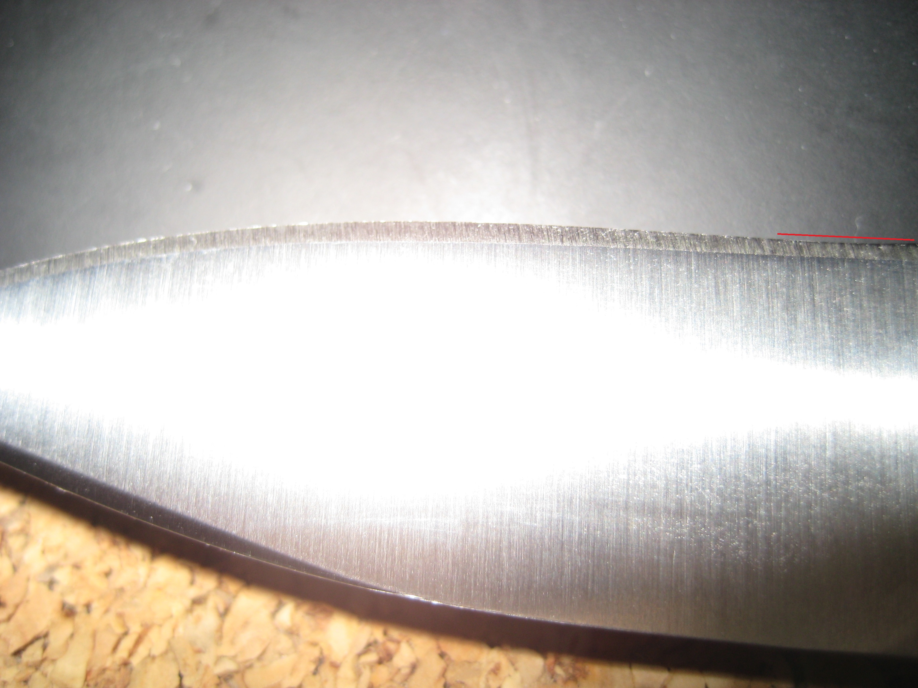

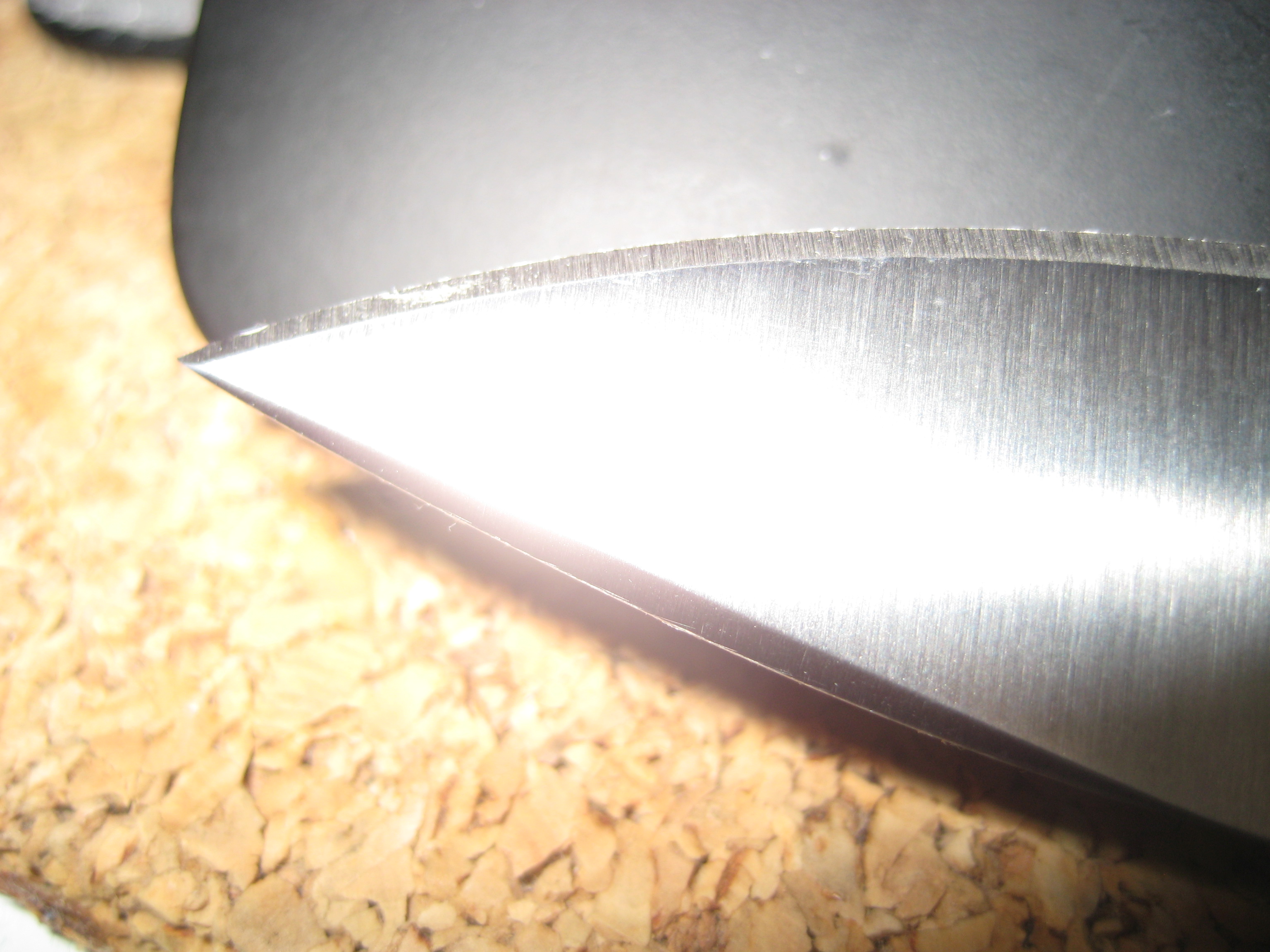

Hallo zusammen und ein frohes neues Jahr allen hier.
Meinen ersten Beitrag wollte ich eigentlich in der Kaufberatung posten aber die Entscheidung dank diverser Beiträge hier im Forum ging dann doch schneller von statten. Bin seit 2 Tagen stolzer Besitzer eines Böker Plus AKS 74 mini S30V, ansonsten besitze ich lediglich ein ca. 25 Jahre altes Victorinox.
Nun schon zu meiner ersten Frage. Leider habe ich keine Ahnung / Vergleich wie die Klinge eines gut geschärten Messer aussehen muss. Allerdings kommt mir die Schneide des Böker ein wenig unsauber im Schliff vor, ebenfalls meine ich eine kleine Macke in der Schneide Nähe der Messerspitze erkennen zu können.
Könnt ihr mir anhand der Bilder (leider keine gute Kamera) eine Aussage dazu Treffen. Bin jetzt nicht sicher ob ich das Messer zu Amazon (oder Besser direkt zu Böker?) zurückschicken soll oder ob alles so im Bereich des „normalen“. Bisher habe ich lediglich mit dem Messer ein Apfel geschnitten und nen paar Briefe geöffnet.
Was mir noch auffiel ist das diese Verpackungsbox (ähnlich einem Magazin) mit zwei silbernen Böker "Safety Seal" verklebt war. Allerdings waren diese bereits mit zwei neuen "Safety Seals" überklebt ! Also so als wäre es bereits schon einmal bei Böker gewesen oder Amazon hat die Aufkleber eventuell auch um die Ware wieder ordentlich verpacken zu können.
Wäre nett wenn sich jemand von euch mal die Bilder anschaut und mir seine Meinung sagen könnte.

Servus Monti,
ebenfalls ein gutes neues Jahr.
Meiner Meinung nach ist bei Deinem Messer einfach nur der Grat nach dem Schleifen nicht sauber entfernt worden.
Dass die silbernen Aufkleber doppelt drauf sind, kann daher kommen, dass es sich um bereits von BÖKER kontrollierte Ware handelt. Eventuell um B-Ware, die normal nur im Shop in Solingen zu bekommen ist.
Wie das bei AMAZON ist, weiß ich allerdings nicht. Die haben aber sicherlich keine originalen Böker-Aufkleber.
Ich würde an Deiner Stelle einfach den noch vorhandenen Grat mit einem feinen Schleifstein entfernen und gut isses.

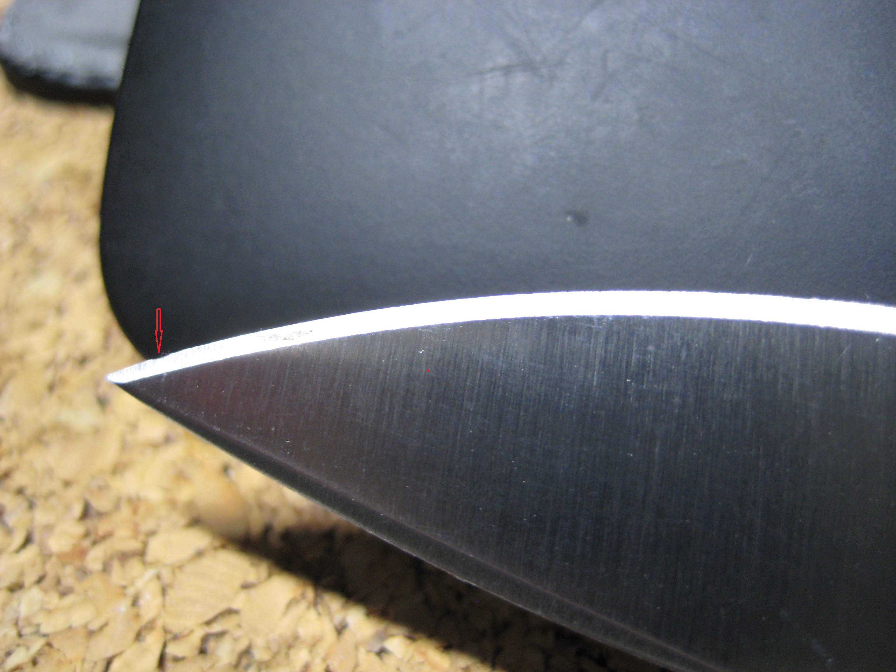

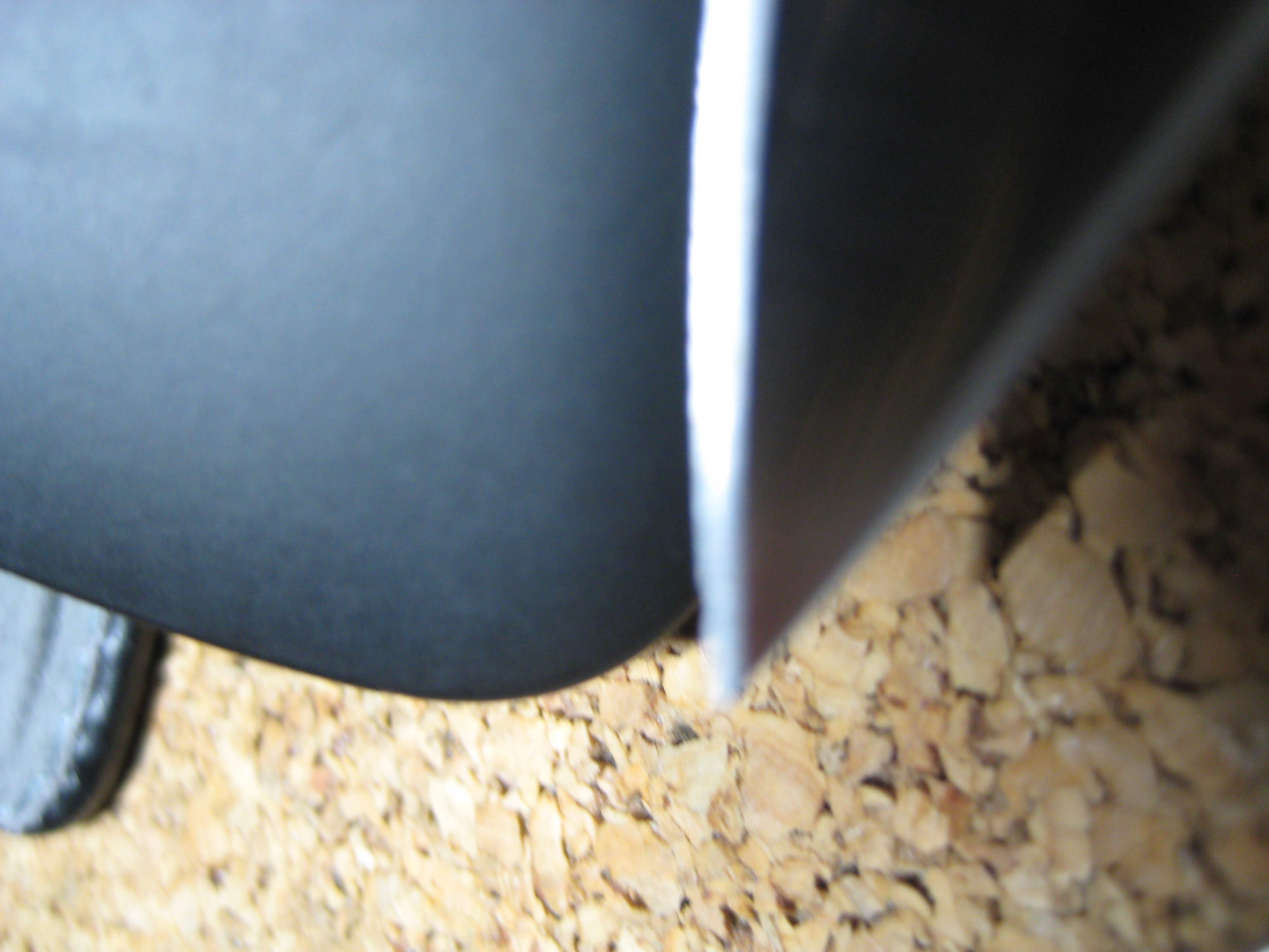

Hab da noch zwei Bilder wo ich entsprechende Stelle markiert habe, ist bei dem ersten Bild mehr an der markierten Stelle mehr von der Klinge abgeschliffen als an den
anderen Stellen?
http://fs5.directupload.net/images/160101/rtlf4b89.jpg
http://fs5.directupload.net/images/160101/875d9d2k.jpg
auf dem ersten Bild sieht das für mich wie ein Ausbruch oder eine umgelegte Schneide aus.
zum zweiten Bild: ist die Klinge an der markierten Stelle scharf?

Meiner Meinung normal, anhand dessen was ich an den Bildern erkennen kann bzw. könnte.
Jedoch pflege ich die Einstellung, dass man ein Messer selbst schärfen können sollte. Einmal kurz nachgezogen sind irgendwelche mikroskopisch erkennbaren Schliffdetails höchstens herstellerphilosophischer Natur statt praxisrelevanter Bedeutung.

Ich halte es mit dem Gebrauchscharakter, mit einfachem Schärfwerkzeug hat man in wenigen Minuten einen nahezu 100 Prozent Zustand erreicht, auf der Basis eines neu gekauften qualitativ anspruchsvollen Preisniveaus. Beim Böker Plus AKS-74 mini sehe ich das als gegeben. Ich hätte bei meinem Exemplar unzufrieden sein können. Subjektiv statt objektiv. Doch objektiv waren das keine Mängel. Diesen Grat muss wohl jeder für sich begehen und entsprechend entscheiden.
fühlt sich mit dem Fingernagel an wie ne kleine Kerbe, nennt man dann Ausbruch oder?

Ersteres, doch ich habe andere mit AUS-8 von Böker, ohne Beanstandung. Feinste "chips" im Sinne von Ausbrüchen kann man unentdeckbar entfernen, siehe die Höhe beim original Anschliff (aus einem deiner Fotos, unten), ...
... erst bei größeren würdest du merklich Klingenmaterial "verlieren", im Bereich der Spitze wäre das tragischer, je nachdem ob man z.B. ein Schärfsystem verwendet, das dann ggf. Material bis zur Spitze hin abträgt. Deshalb m.M. selbermachen: beim Winkel aber die Stahleigenschaften berücksichtigen. Manchmal ist der originale Schliffwinkel empfindlich, siehe mein Review zum MLL First One, es kann dir/uns auch bei einem handgemachten und handgeschärften Custom passieren, dass eine Klingendetail sich "umstellt", an einem Millimeter kleinsten Bereich, für eine noch genauere Analyse bräuchte man Detailbilder von beiden Seiten. Würde sich der Stahl ständig, sogar bei leichtem Druck, umlegen, müsste man an der Wärmebehandlung zweifeln, was vorkommen kann.
