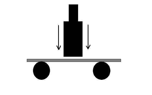

Wenns geht, dann gibs zurrück.
Wenn dus aber unbedingt versuchen möchtest, dann legt die Klinge auf zwei Rundstangen wie unten auf meiner hochprofesionellen Zeichnung und drücke von oben mit der Spindelpresse, geht auch (Werkzeugliebhaber bitte weghören) mit einer guten Standbohrmaschine.
Oder ganz ordinär im Schraubstock und bei beiden Methoden schaun was-ob sich was tut, kann aber auch ins Auge gehn, sprchwörtlich! deshalb auf eigenes Risiko.
Richten per Richthammer, bringt falls kosmetisch gewünscht, viel nachträgliche Schleifarbeit mit sich.
