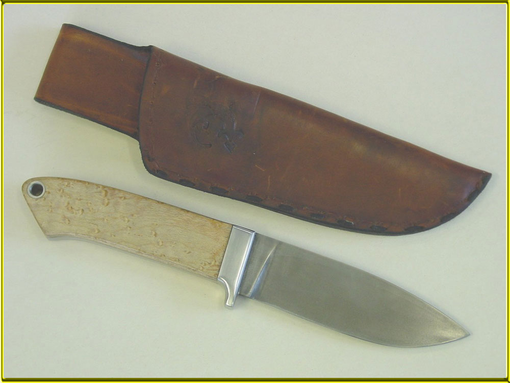

Sicher zum Thema passt dieses Foto:
http://www.uberlevel.com/homepages/fowler/IMG_0035.JPG
und dieses Thema auf Bladeforums:
http://www.bladeforums.com/forums/showthread.php?t=351657
Die Klinge wurde von Ed Fowler aus 52100 (entspricht etwa 1.3505) hergestellt. Wenn man die von ihm angewandten Schmiedetechniken weitertreibt, die im Prinzip der thermomechanischen Behandlung von Wootzbarren entsprechen, kann durchaus ein Material wie das auf der russischen Seite aus einem Monostahl erhalten werden.
