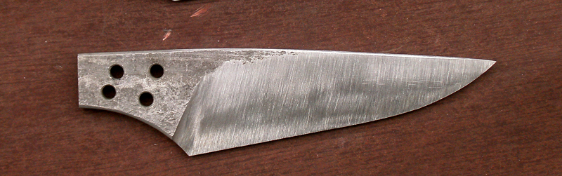

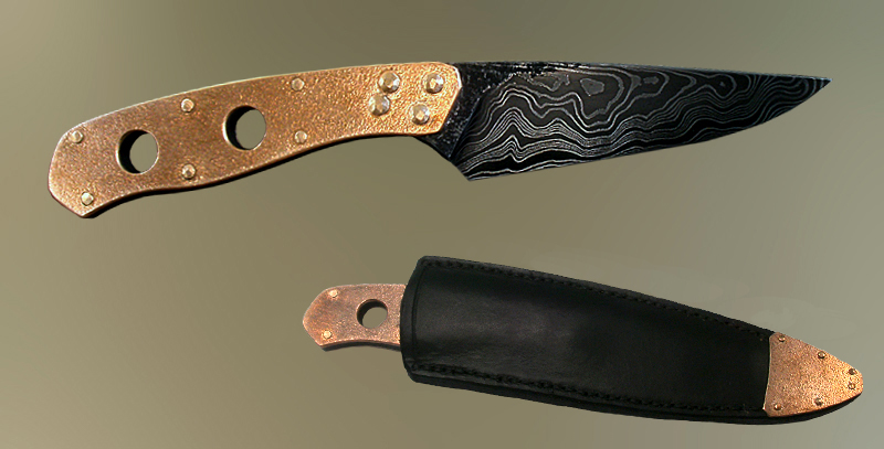

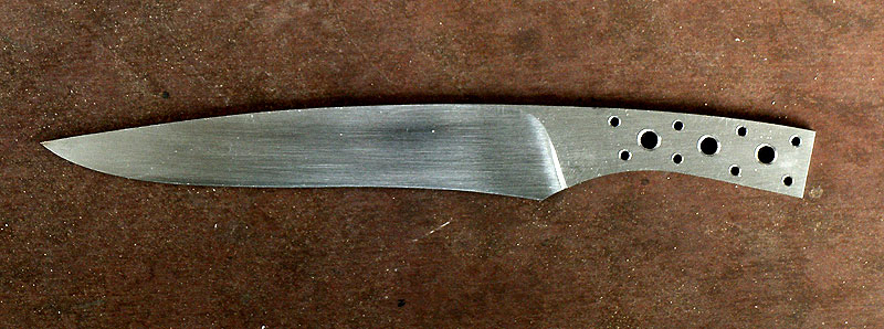

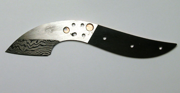

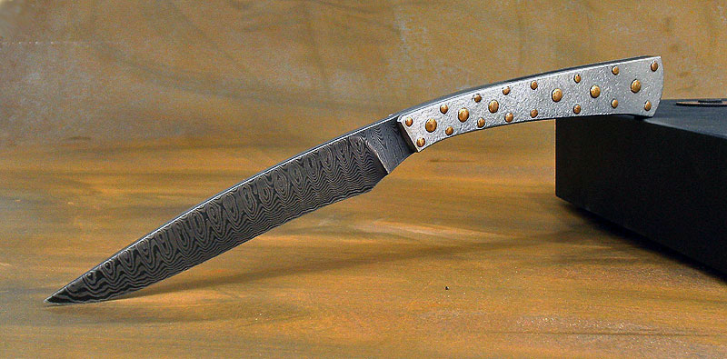

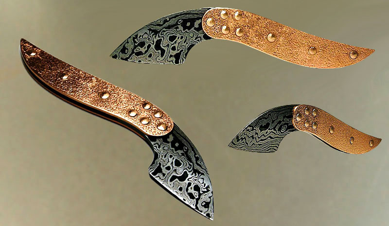

Ich habe schon häufiger eine Verlängerung aus Bronzeblech an zu kurze Klingen angebaut (siehe Bilder).
Alles verklebt und vernietet ist das sehr stabil. Geht natürlich auch mit V2A- oder Messingblech.
Das ganze ist auch mit zusätzlichen Griffschalen auf dem Blech möglich.
Rainer
