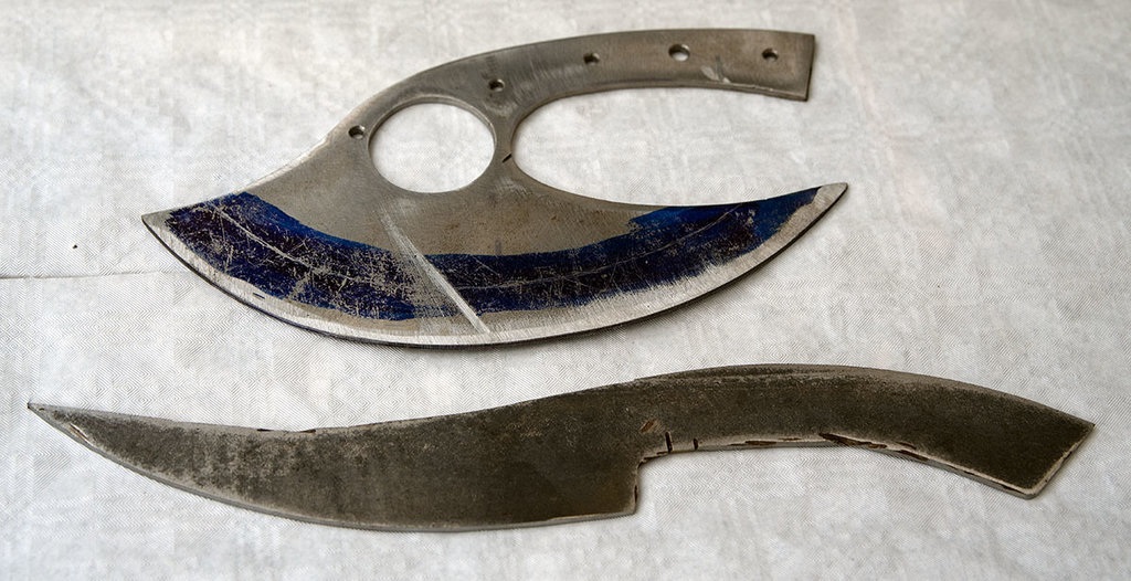

Ich hab mal wieder ne Frage zu 2 Klingen, die ich demnächst vollenden will.
Wie schleift ihr gebogene Klingen am Bandschleifer?
Macht ihr das Freihand oder habt ihr da eine passende Schleiflehre für?
Oder bearbeitet ihr erst grob mit ner Flex und Schruppfächerscheibe und dann weiter mit Feilen?
Meine Schleiflehre funktioniert wohl nur bei halbwegs geraden Klingen.
Und meine Freihandversuche haben höchstens Klingen versaut
Es geht um diese Klingen hier:

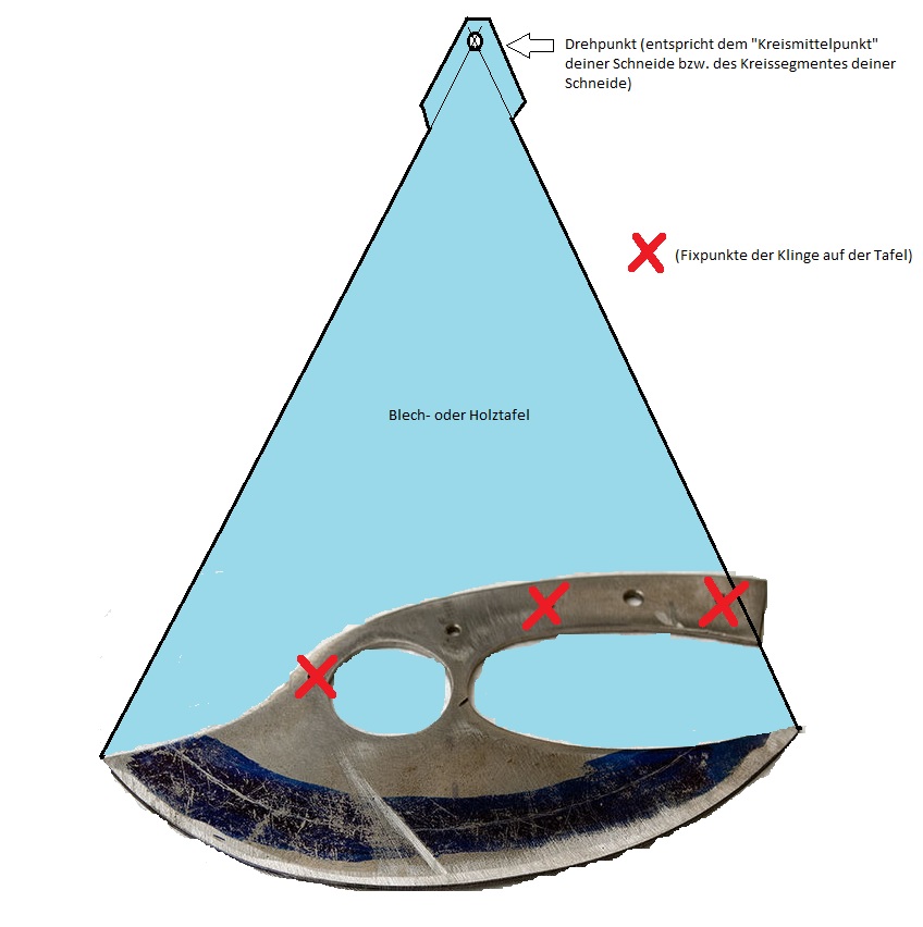

Wenn du deinen Hibbelmors eh nicht stillhalten kannst, ist doch eine Haltevorrichtung recht schnell gebaut:
Du müsstest dann:
- nur den "quasioptimalen" ;) Mittelpunkt deines/r Kreise(s) bestimmen (Tangenten und rechter Winkel)
- und dir einen fixen Haltepunkt zur Aufnahme des Hilfsbleches schaffen der einerseits mittig über deinem Bandschleifer sitzt und andererseits im richtigen Winkel darüber.
Denn man tau du Hibbelmors...
Danke für die Schleifhalterungkonstruktionsidee :).
Was ähnliches in klein hatte ich mir ja damals fürs kleine Ulu gebastelt.
Hab ich notiert und wird dann beim nächsten Messerbauschuppenbesuch umgesetzt.
