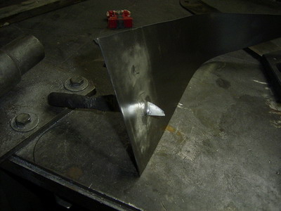

Die Testklinge wurde aus einer Rundfeile ca 15mm Durchmesser ausgeschmiedet. Die Komplette Wärmebehandlung erfolgte im Schmiedefeuer. Dreimal Normalisieren bis die Klinge nicht mehr magnetisch war, mit abkühlen dazwischen auf Raumtemperatur. Härten mit kurzer Haltezeit in warmen Öl. Das Anlassen erfolgte im Ofen wegen der besseren Kontrollierbarkeit. Erstes mal 180° C 45 min abschrecken in Wasser, Zweites mal 190°C abschrecken in Wasser.
Mit der Klinge wurden einige Test gemacht:
Nr1. Durchtrennen eines Kupferstabes 4mm = kein Problem
Nr2. Durchtrennen eines Baustahles 6mm = kein Problem
Nr3. Einschlagen mit der Spitze in ein Weichholz und drehen mit der Zange, da es von Hand nicht mehr ging = schönes konisches Loch.
Nr3. Einschlagen der Klinge, Spitze zuerst, in ein 1,5mm Stahlblech, das auf dem Weichholz auflag = Klinge lief sauber durch, die Spitze hat etwas gelitten.
Nr4. Abschlagen von Blechstreifen des 1,5mm Bleches = das klappte auch, aber ein Teil der Spitze ging dabei flöten. Durch die heftigen Hammerschläge und Vibrationen.

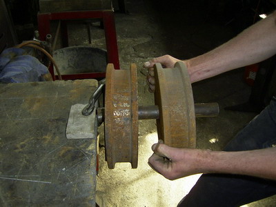

Nr5. Einspannen der Spitze bis zur roten Markierung und Anhängen eines Stahlgewichtes von ca. 30 kg. = Verformung im Elastischen Bereich und nach Abnahme des Gewichtes keine bleibende Verformung zu sehen.
Klingenbruch nach Belastung von 60 kg.
Die Klinge hat eine durchgehende Härte von ca. 62-63 HRC da sie hervorragend Glas ritzen konnte.
Ich finde das ist ein sehr schönes Ergebnis für eine Klinge von ca 70mm Länge ca. 18mm Höhe und einer Stärke von 5mm getapert bis zur Spitze.
Viele Grüße Ulrich Hennicke
