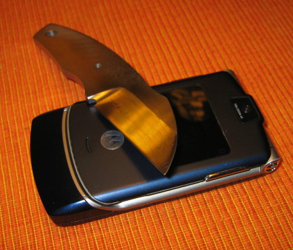

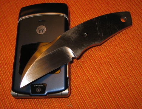

Nachdem ich ganz spontan Samstag bei Murat war ( 340 Km ein Weg :irre: ) . Haben wir auch gleich mal dem Bandschleifer Auslauf gegeben und ein paar Klingen gemacht.
Die Erste ist jetzt soweit gezeigt zu werden.
Ich habe gestern und heute das Klingenfinisch gemacht. ( ca. 6 Stunden mit 1000 nass Papier )
Morgen geht das Schätzchen zum härten.
Die restlichen Finischarbeiten kommen wenn die Klinge wider zu Hause ist.

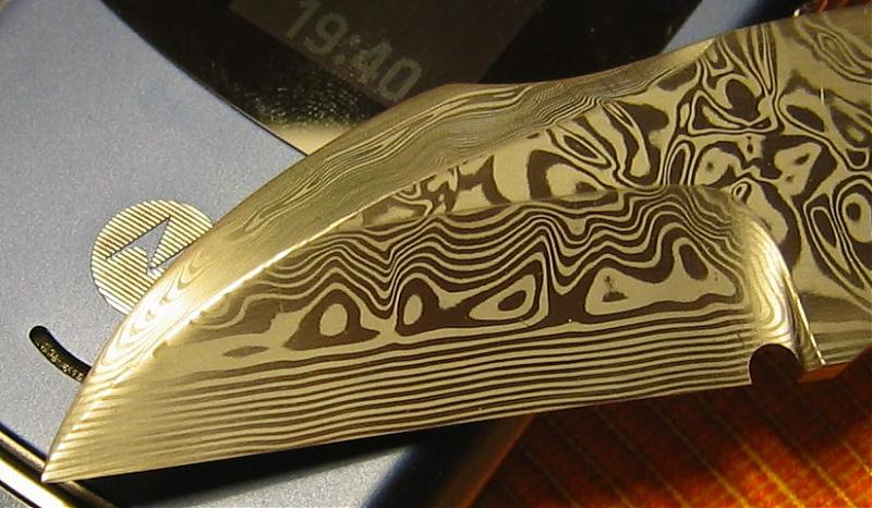

Ich habs noch mal gaaaaanz kurz in Säure gebadet......:hehe:

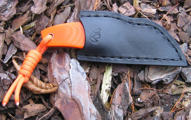

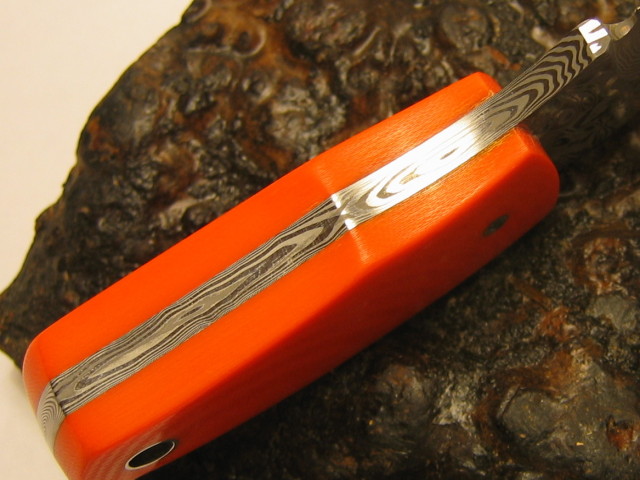

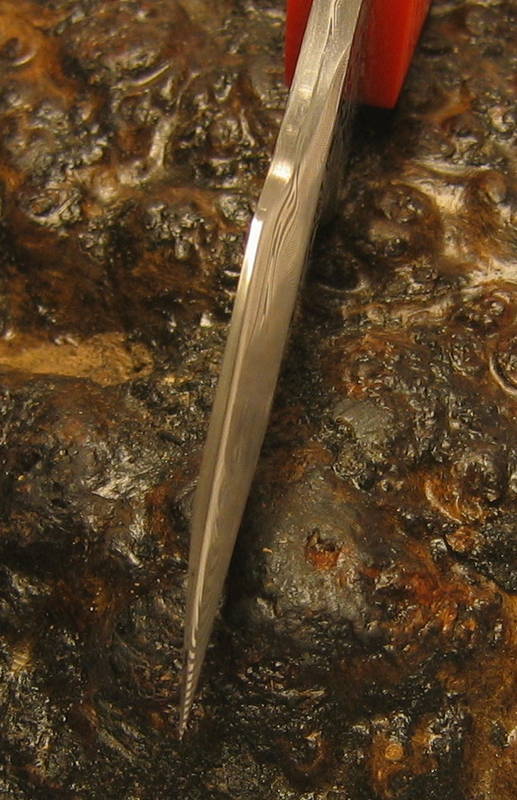

So es ist fast geschafft. Nach dem ich heute nachmittag die gehärtete Klinge abgeholt habe. Konnte ich meine Fingerchen nicht vom Stahl lassen.:irre: Ich habe nochmal ca. 2 Stunden gefinischt. Dann den Griff montiert und die üblichen Arbeiten gemacht. Die gesamte Bauzeit betrug ( Ohne Fahrt zu Murat und zurück ) ca.12 Stunden.
Jetzt fehlt nur noch das kleine schwarze um es zu vollenden. Aber Morgen ist auch noch ein Tag.
Lange Rede kurzer Sinn. Hier die Fotos in groß, zum Begutachten.
Länge : 12.6o cm
Griffbreite : 1.5o cm
Klingenstärke : 4.oo mm
Härte : 59 HRC
Holschliff mit Grusel Grind ala Murat:super: :super:
Griffmaterial G10 mit Edelstahl Pin und Fangriemenöse.
Schönes Wochenende Andy ;)

interessante Form und Materialzusammenstellung, super Finish:super: . Haste Klasse hingekriegt. Machst einfach schöne "Kleinigkeiten". Wie hast du die Griffschalen so gut angepasst ohne die Damastzeichnung abzuschleifen?
Gruß Uwe
Moin
@Uwe 1971
Danke.
Ja das ist soooooooo. ( großes Geheimniss ) :D
Ne habe das Messer komplett fertig gemacht und dann ganz zum Schluss 20 Minuten in 40 Grad warmer Salzsäure gebadet. ( Natürlich unter Beobachtung )
