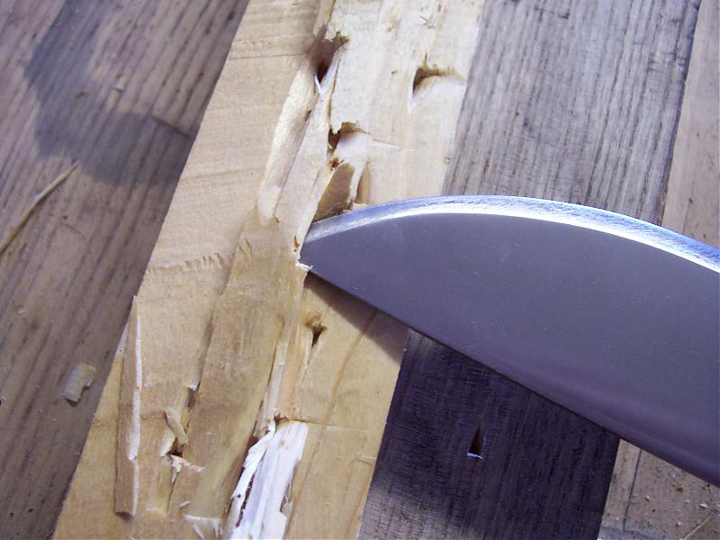

Dachlatte in der Werkstatt mit wenigen Hieben zerteilt. Später im Wald mehrfach unterarmdickes mühelos durchgehackt. Schneide zeigt sich unbeeindruckt.
Das eine Bild zeigt das Ergebnis mehrmaligen Stechens in die erwähnte Dachlatte und seitlich herausbrechen - no problem.
Auf einem Bild sieht man relativ feine Überbleibsel von ersten Schnitzversuchen. Geht auch gut.

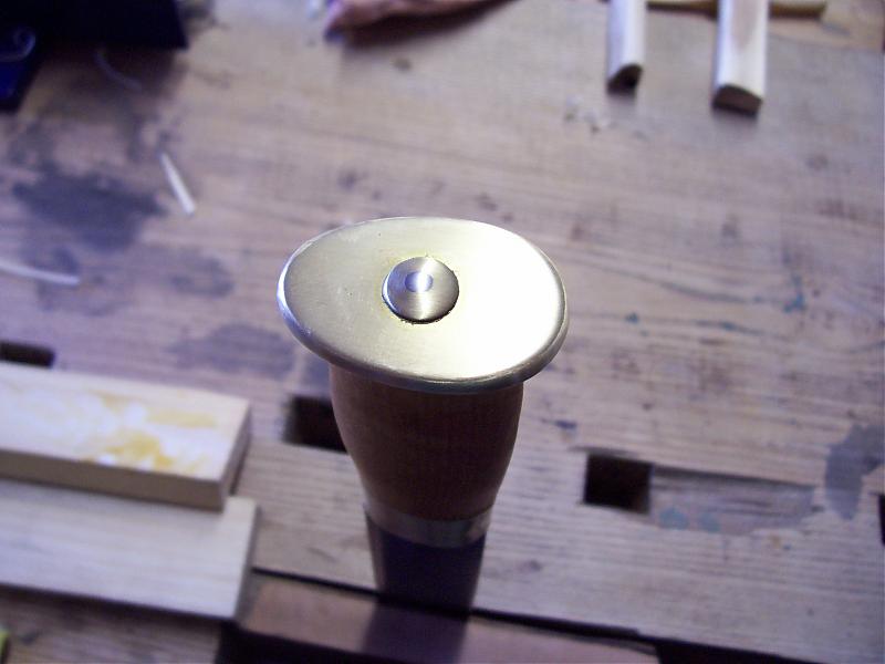

Gestört hat mich die Verarbeitung am Griffende. Dort sieht man Zwischenräume und spürt feine Grate beim Messing. Nach 1200er Schleifpapier und einigen Minuten war es besser (der dabei entstandene Glanz vergeht wieder beim Gebrauch, das Messing läuft an). Doch immer noch beim Hacken spürt man was. Falls jemand einen heißen Tip hat ...

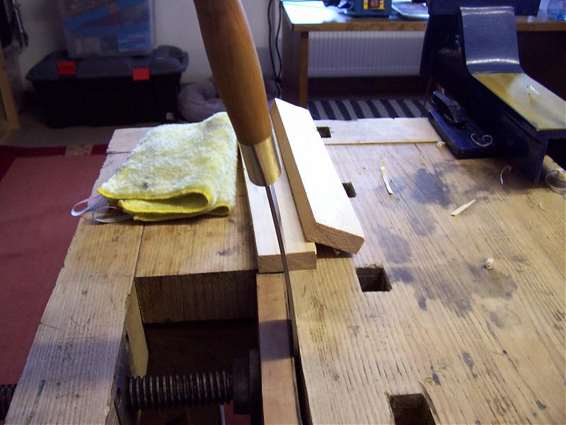

Eingespannt und gebogen habe ich es auch. Ebenso geworfen: Baumstumpf - Treffer und Fehlwürfe. Wenn ich jetzt mit der einen Hand den Griff festhalte und mit der anderen die Klinge biege, entsteht dort, wo die Klinge in den Griff geht, ein schmaler Spalt. War vielleicht schon vorher so. Ist möglicherweise nicht zu vermeiden, stört mich auf jeden Fall nicht.

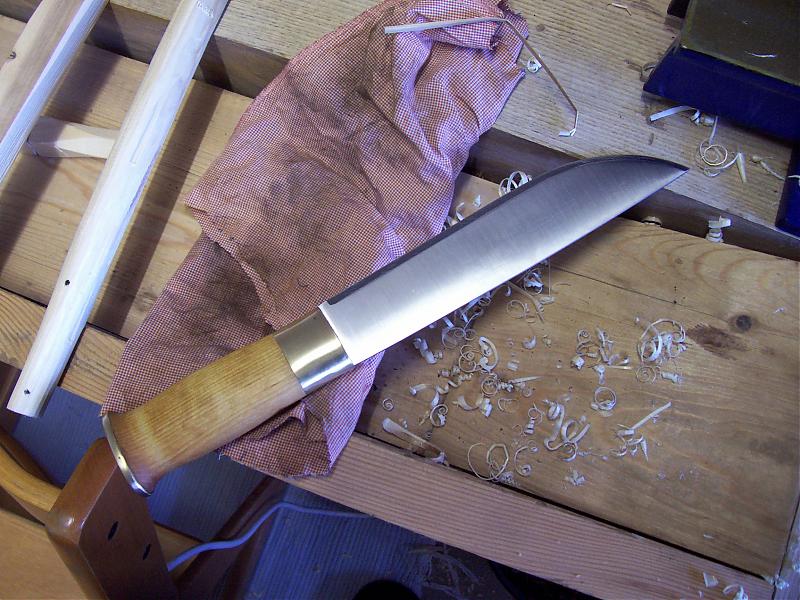

Am Gürtel trägt es sich gut. Möglicherweise hat mein Anorak, der etwas über das Messer ging, verhindert, daß es "schlackert". Die spezielle Schlaufe an der Scheide ermöglicht jedenfalls ein aufmerksames Ziehen und Zurückstecken des Messers, was auch notwendig ist, da man schnell feine Schnitte am inneren Wulst der Schneide macht. Das Messer verschwindet übrigens ganz darin.
Erstes Fazit: Leicht, effektiv, geht preislich in Ordnung (zumal ähnliche Produkte anderer Hersteller in etwa 50% mehr kosten; vielleicht weisen diese aber dann auch nicht oben erwähnte Schwächen in der Verarbeitung auf; zumindest ein älteres ähnlich gestaltetes Helle, das ich kenne, hat einen sauber gemachten Griffabschluß).

1. Die scharfkantigen Messingränder (was sich durch leichten Schwund des Griffholzes eher noch verstärkt hat).
2. Ein Riß im Griff, den ich mir außer durch Schwund nicht erklären kann. Es gab keine Feuchtigkeit, keine Temperaturschwankungen.

Das Messing habe ich noch einmal mit ganz feinem Schleifpapier entgratet. Nach intensivem Schnitzen glänzt es auch wieder.

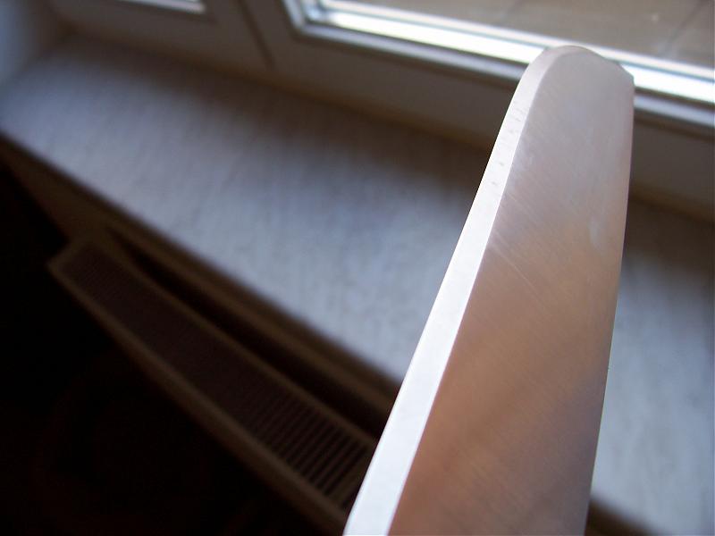

leider ist mir 5 tage nach dem kauf aufgefallen dass am oberen drittel der anschliff links und rechts der winkel total unterschiedlich ist. am unteren ende ist es leider auch nicht perfekt.
was würdet ihr machen?
evtl nach norwegen schicken und nacharbeiten lassen? oder bei uns in deutschland zu einem messermacher?

Laß es wie es ist , hier in Skandinavien sehen sehr viele Klingen so aus.
