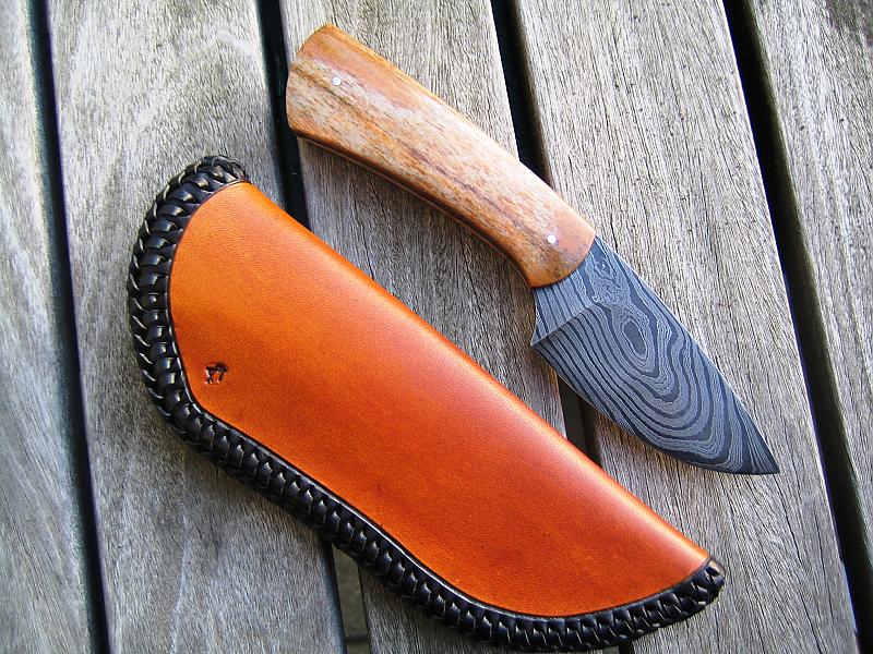

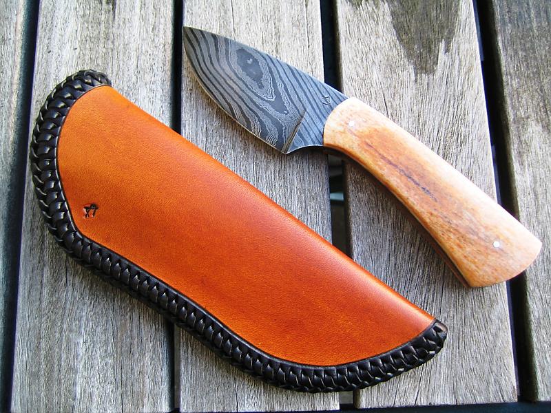

Habe mal wieder was fertig:
- Klinge 65mm Stienen-Damast,getapert
- Griff Kamelknochen
- 2mm Pinn
- Gesammtlänge 165mm
- Lederscheid 3mm Rindsleder innen mit 1mm gefüttert
- Flechtnaht
- Gürtelschlaufe integriert
...noch einen schönen 1.Advent :lechz:
Gruß Arno

Hallo Arno,
mein Kompliment zu Deiner sehr sehr schönen Arbeit:super:
Du bist absolut sicher auf dem richtigen Weg !
Viele Grüße aus Oberfranken
Fritz
hallo
super schönes messer das du da hingezaubert hast.:super:
aber die scheide finde ich fast noch schöner.
top arbeit.
grüsse
hano
Extraklasse...
Super schönes Messer und die Scheide passt auch wunderbar dazu!
Mich würde auch die Flechtnaht interessieren - tolle Arbeit und Ausführung!
Grüße aus IN
Rainer
hallo arno,
sehr schöne kombi!
hast du die knoten aus den fingern wieder `raus vom flechten...?
deine geduld möcht` ich haben-
gerhard
das Messer und die Scheide gefällt mir ausgezeichnet. :super:
Auch die Größe würde mir gut passen. :p
Ein Bild von der Rückseite der Scheide würde mich auch interessieren.
Gruß Th.
(der sich gerne inspirieren lässt ;))

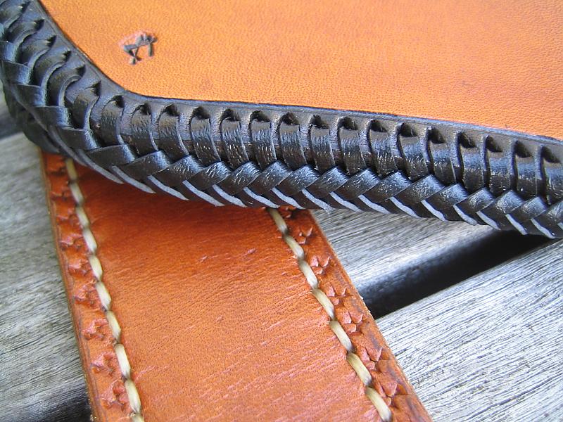

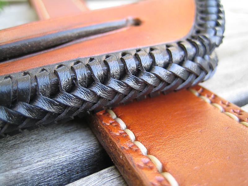

...freue mich wenn Euch meine Arbeit gefällt.
Nun noch Bilder von der Rückseite mit passendem Gürtel.
Der Gürtel geht also Zwischen den 2 Leder durch,die Lasche ist also nur im dicken Leder.
Der Gürtel ist ebenfalls gefüttert mit 1mm Rindsleder und mit .....Löcher handvernäht.

Hast Du die Kamelschalen selbst gefärbt ? Wenn ja, mit was ?
Ich vermute mal, Du hast für die Flechtnaht einen Zweifach Stich gewählt. Richtig ?
Noch eine Frage zu der Schmiedemarke, die Du in die Scheide geschlagen hast. Hast Du dafür den Stempel in Farbe getaucht und dann eingeschlagen oder erst eingeschlagen und dann mit einem feinen Pinsel nachgefärbt ?

..hallo Markus
- die Flechtnaht ist eine 3fachschlingnaht
- die Schmiedemarke habe ich ins feuchte Leder gedrückt,und mit Antikefinish behandelt
- den Knochen habe ich nur geschliffen und poliert
Gruß Arno

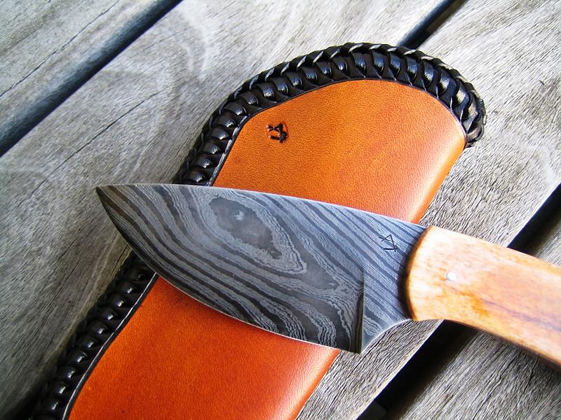

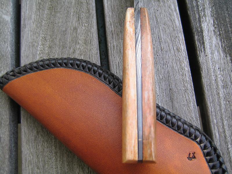

..noch die Ansicht von hinten:lechz:
habe den Damast rundum angeäzt.
Gruß vom See
Arno
