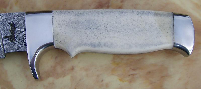

geh einfach zum Metzger Deines Vertrauens und kauf Dir einen Oberschenkelknochen oder den Schienbeinknochen von einem Rinderbein. Die großen Gelenkköpfe beiderseits lässt Du gleich von Ihm absägen und brauchst dann nur den glatten Röhrenknochen für wenige Euronen kaufen. Dann machst Du Dir zur Stärkung erst mal eine gut Fleischbrühe:D. Dann wird der Kochen gesäubert und nochmals ausgekocht. Dann sollte er gut trocknen (geht auch gut auf der Heizung, so 3-4 Tage). Aus Rinderknochen kann man sehr schön Griffplatten herstellen, die sich so ähnlich wie Elfenbein bei der Verarbeitung benehmen. Aber Du solltest beachten dass Knochen ein Naturproduckt ist welches immer etwas auf schwankende Temperatur und Feuchtigkeit reagieren wird, ähnlich Holz. Aber es lohnt auf alle Fälle. Knochen ist ein sehr haltbares, hartes und sehr billiges Griffmaterial. Es lässt sich gut färben, schleifen. bohren und polieren. Unten ein Beispiel. Die grauen Punkte im Knochen sind Polierarieb der sich in die Knochenstrucktur gesetzt hat, was eigentlich nicht beabsichtigt war aber ich fand´s im nachhinein ganz interessant.
Gruß Egbert
