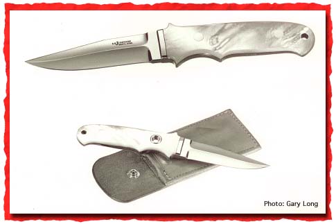

Hallo, bin hoffentlich an der richtigen Stelle.
Anbei ist ein Foto von S.R. Johnson, auf welchem das Messer mittels eines Knopfs gesichert wird.
Weiß jemand wie man sowas vernünftig macht?
Kleben wäre wäre zu schwach. Anschrauben, Vernieten?
Danke.

Hallo Wad, das sieht nach einem Standard Druckknopf 12mm aus, der hat normalerweise eine 3mm bohrung in der mitte, den man mit einer M3 Senkkopfschraube befestigen kann.
Schöne Grüße David

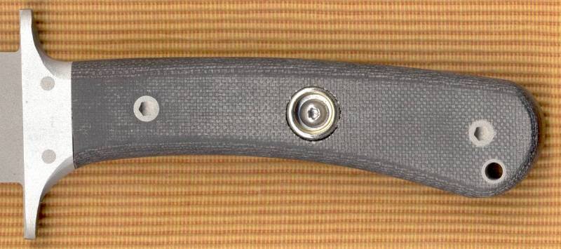

Hallo wad,
beim ENTREK BISON z.B. ist der Druckknopf mittels INBUS-Schraube befestigt,
habe mal das Teil auf den Scanner gelegt
ich hatte mal ein benchmark ninja, bei dem war der druckknopf - wenn ich mich recht erinnere - auch mit einer kleinen schraube befestigt.
bernd
