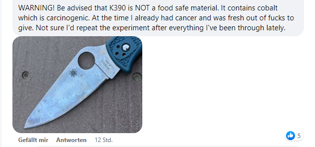

Bin eben in einer amerikanischen Messergruppe auf eine Aussage gestoßen, dass K390 nicht zum Schneiden von Lebensmitteln genutzt werden sollte, da krebserregend (vermutlich bei Kontakt mit Säure?).
Nun werden ja so einige Kobaltstähle für den Messerbau verwendet (CoS, Rex45, HAP40, K390 usw.) Weiß jemand ob es tatsächlich zu relevanten gesundheitlichen Schäden kommen kann wenn man solche Stähle zum Lebensmittel schneiden verwendet? Gibt ja eine Menge (guter) Kochmesser z.B. aus HAP40, daher wundert mich das etwas...

Na ja, These ist vielleicht etwas zu hoch gegriffen :) War folgender Kommentar ohne Beleg in einer Facebook Spyderco-Gruppe:
Wollte dem Kollegen nicht zu nahetreten (auf Grund seiner persönlichen Vorgeschichte) mit meinen Hinterfragungen wie das Kobalt aus der Legierung denn in die Lebensmittel gelangen sollte außer durch schleifen, bohren etc. des Metalls selbst. Also wenn schon schwache Säuren Kobalt herauslösen könnten? Ich bin leider nicht Chemiker genug um hier beurteilen zu können ob das möglich ist oder nicht.
