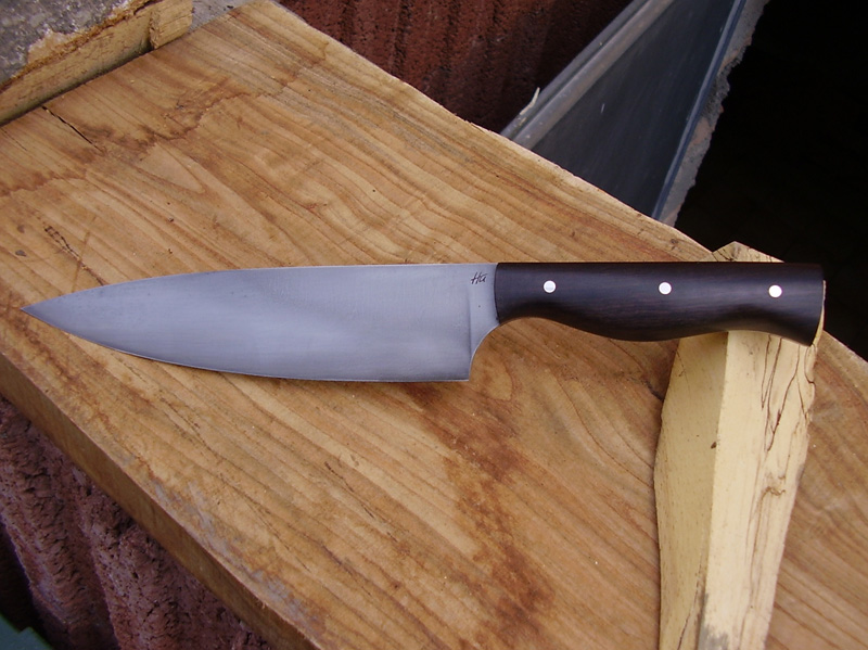

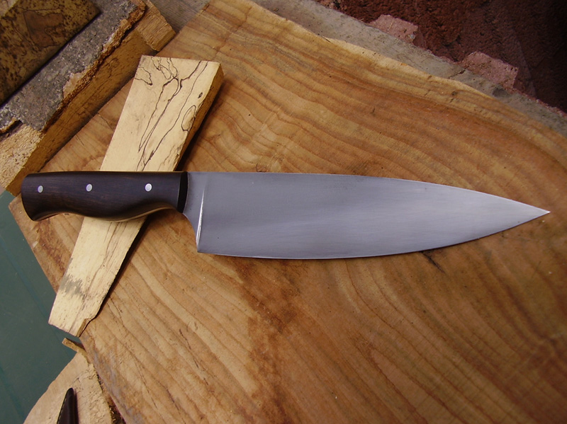

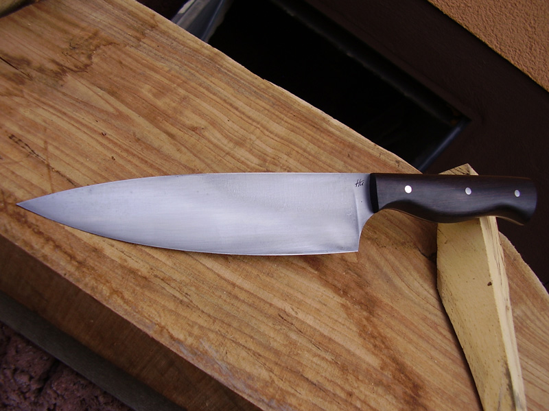

Hi Leute,
ein Küchenmesser aus 1.3505 selektiv gehärtet und leicht in Fe3Cl angeätzt.
Griff ist aus Grenadil.
Gesamtlänge: 30,5cm
Klingenlänge: 18cm
Klingenhöhe: 4,3mm
Dicke: 2,5mm auf 0mm

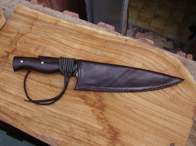

Das Messer habe ich auf Bestellung gefertigt, da der Gute das Messer auch mit in den Urlaub bzw. den Rucksack nehmen will habe ich noch eine Lederscheide dazu gefertigt.
Gruß Uwe
www.messergarage.de

sehr selten sieht man Lederarbeit für Kochmesser !
Ich freue mich sehr, daß Du auch diese Variante bietest und sie ist Dir ganz hervorragend gelungen :super:
Zur Sicherung : ein Kochmesser muß ja nicht in einem "Schnellzieh-Holster" stecken ! Deine Lösung gefällt mir ausgesprochen gut :)

Sehr schönes klassisches Küchenmesser. Besonders gefällt es mir immer, wenn solche Messer nicht so dick sind. Klingenstärke von 2,5 mm hört sich gut an. Wie dick war denn die Kugellagerschale, aus der du es geschmiedet hast?
Thorsten
Hi Leute,
schön das es euch gefällt, manchmal ist halt auch mal weniger mehr :hmpf:.
@ Thorsten,
das Ausgangsmaterial 1.3505 habe ich als Flachmaterial und in die Dicke umgeschmiedet. War also noch keine fertige Lagerschale :D .
Gruß Uwe
