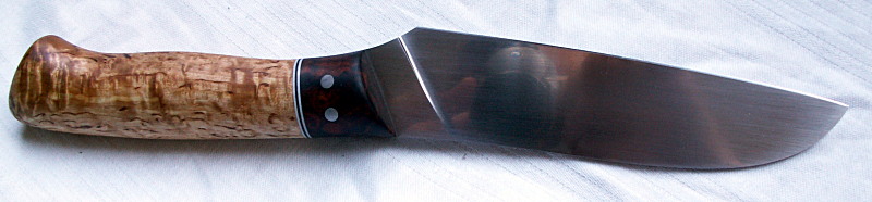

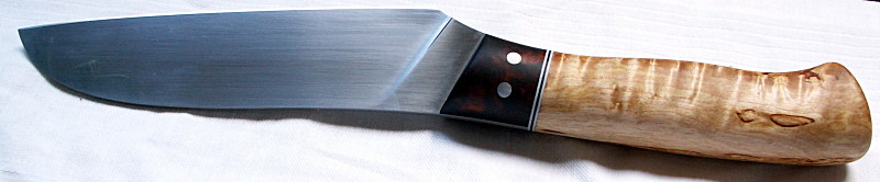

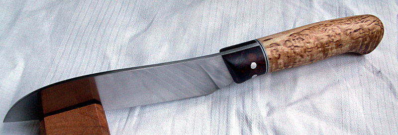

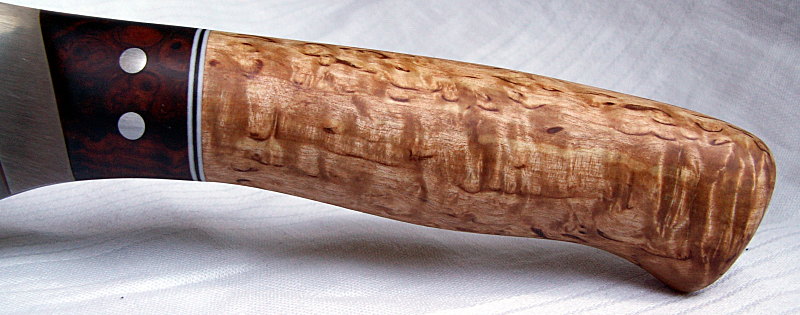

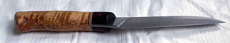

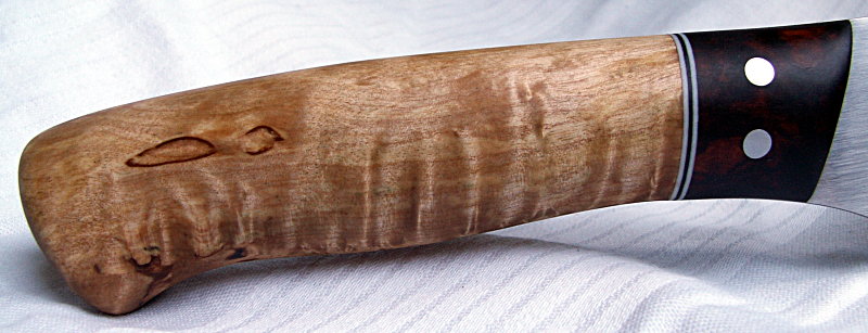

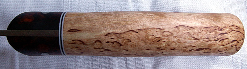

dieses Küchenmesser ist vor ein paar Tagen fertiggeworden. Die Klinge ist aus AEBL, ca.2mm stark. Der Griff ist aus Wüsteneisenholz, Edelstahlpins, Fiberzwischenlagen und Maserbirke. Gesamtlänge ca. 25cm.
das sieht klasse aus :super: Man will direkt in die Küche und loslegen. ;)
Gaanz toller Griff.

Das ist aber ein feines Utensil für deine Küche geworden. :super:
Wenn die Handlage in echt so gut ist,wie es auf dem Bild aussieht,
würde ich am liebsten in deiner Küche mal was kochen,nur um mit diesem tollen Messer ordentlich schnippeln zu dürfen. ;)
Gruß William
Sieht echt genial aus!
Besondes gut gefallen mir die zwei Backen auf dem Griff. Ist dir echt gut gelungen! :)
Sehr interessante Klingenform!
Damit lässt sich bestimmt suuper arbeiten.
Der Griff sieht klasse dazu aus!
:super:

Wunderschönes Messer, pmg!
Deine Arbeiten die du hier in der Galerie präsentierst, sind einfach klasse und haben dazu Wiedererkennungswert.

Die Maserbirke habe ich als Stammabschnitt gekauft und selbst zersägt. Gekaufte Maserbirkenbloecke sind oft kreuz und quer durch den Stamm gesägt, dass gefällt mir nicht. Meine Blöcke habe ich so gesägt, dass die Unterseite des Griffs direkt auf die ehemalige Stammmitte zeigt.

sehr interessante Form, diese Mischung aus Hidden Tang und Fulltang!
Auch sehr schöne Hölzer! Respekt!!!:super:
