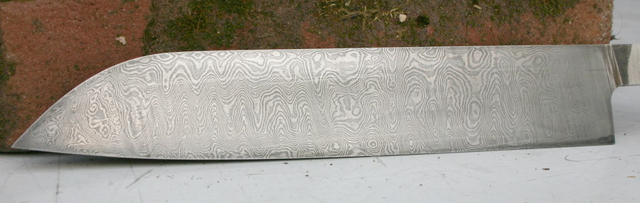

Letzten Samstag habe ich mal wieder ein Packet von 270 Lagen geschmiedet. 1.2842 und 1.2767 war das Ausgangsmaterial.
Es sollte wieder ein Kochmesser werden da meine Frau auch mal ein etwas größeres Küchenmesser haben wollte.
Klinkenlänge 195mm. Breite 34mm. Rücken 2,6mm.! Angelschaft 14/3mm.
Dieses Messer ist nur grob geschliffen 180ziger. und angeätzt.
Hier mal 2 vorläufuge Fotos.

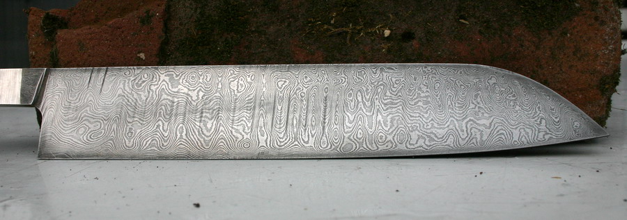

Und die andere Seite:
Auf den zweiten Foto sind noch etliche schleifspuren zu sehen:mad: .
Alles weitere demnächst hier in anhang.
Wollte ich gerade schon sagen, sind die vertikalen, dunklen Linien Damast oder Schleifspuren? Sieht ein wenig seltsam aus, bei dem so poliertem Griff sind solche Schleifspuren ja eher unerwartet...

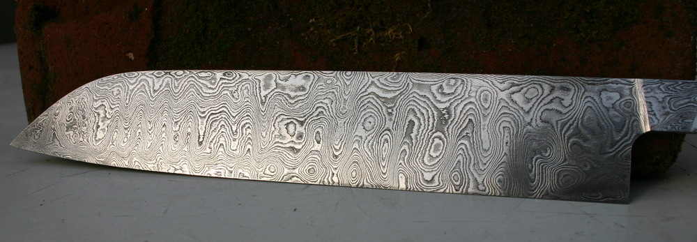

Nun ist die Klinge gehärtet, angelassen und poliert!
Jedoch noch ohne Griff.

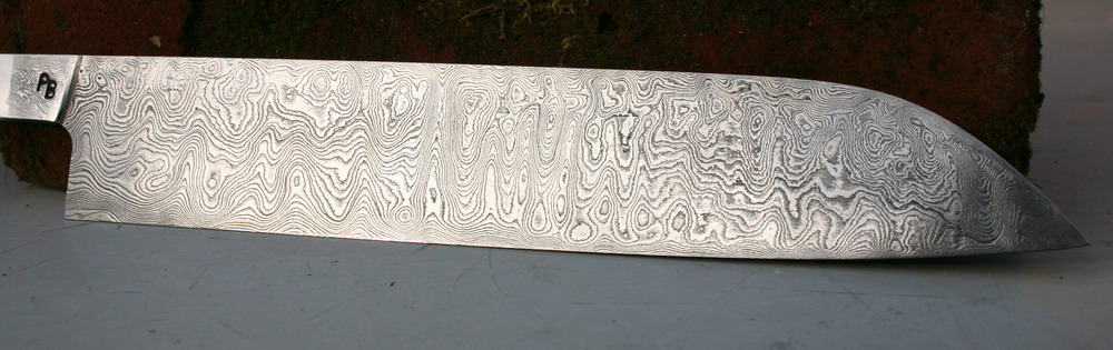

Andere Seite:

Achsooo ... Das war gar kein Griff, den ich da gesehen habe... Naja, ich find die Idee trotzdem gut. :)
