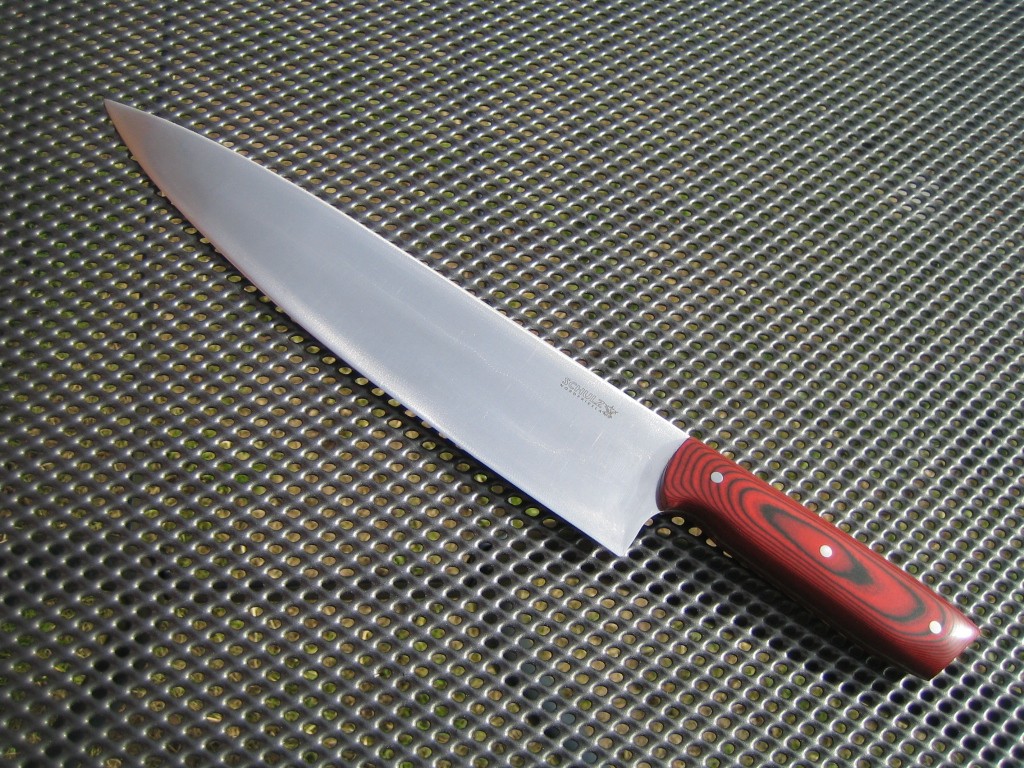

Das hier ist vorhin fertig geworden. Ich hab auf die Schnelle ein paar
Bilder gemacht da das Messer heute noch raus sollte mit DHL...
Dann ist es morgen bei seinem neuen Besitzer, auf der schönen Insel Föhr.
Stahl : sb1
Griff : Papiermicarta.
Grifflänge : ca.11cm
Klingenlänge : ca.25cm.
Ist schön dünn flach ausgeschliffen. Sehr leicht. Wiegen hab ich vergessen...
Die Klinge hat eine Rückenstärke von 2,8mm flach ausgeschliffen auf 0,1mm. Die Schneide ist ballig ausgeschliffen.
Gotischer Bogen ist das Stichwort.
Ist leider nicht wirklich zu erkennen...
Jetzt wird mal so richtig geschnitten auf der Insel, nicht nur gequetschtrennt:irre:

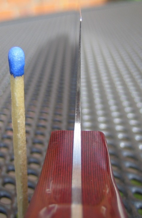

Täuscht das Foto mit den Zündholz (davon geh ich mal aus!!!), oder ist im letzten Viertel ein leichter "Knick"?
Danke.
@Philipp: Mit dem passenden "Werkzeug" ist die Klingenstärke kaum ein Problem;)
@Thehunt: Das Messer hat zwar einen leichten Verzug, ist aber sehr gering.
Auf dem Streichholzbild sieht das aber tatsächlich etwas komisch aus,
hat aber schätze ich mit der Sonne und dem Betrachtungswinkel zu tun...
So einen Knick wie es da scheint hat die Klinge nicht...

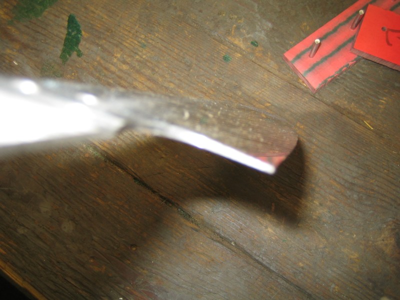

Auf dem ersten Bild kann man mehr oder weniger gut die Schneidenstärke vor dem Härten erkennen.
Sie war ca.1mm stark.

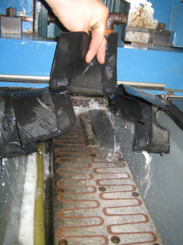

Auf dem zweiten Bild dann eine Möglichkeit die Schneidenstärke dünner
zu bekommen ohne zu überhitzen oder Monate zu brauchen...

Oh mann....ich will auch eine Flachschleifmaschine...(ist doch eine oder?).
