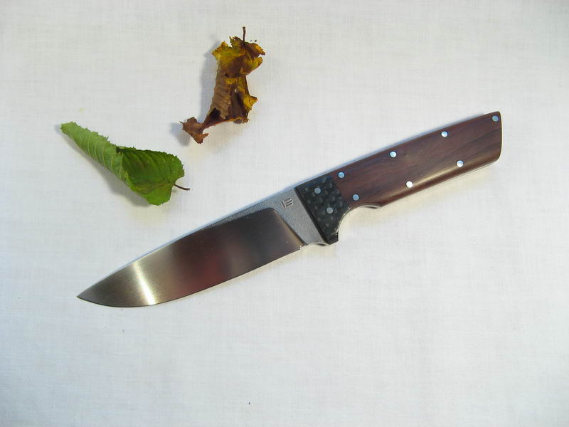

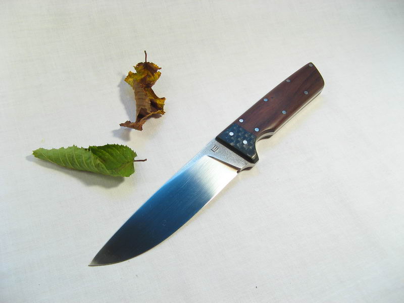

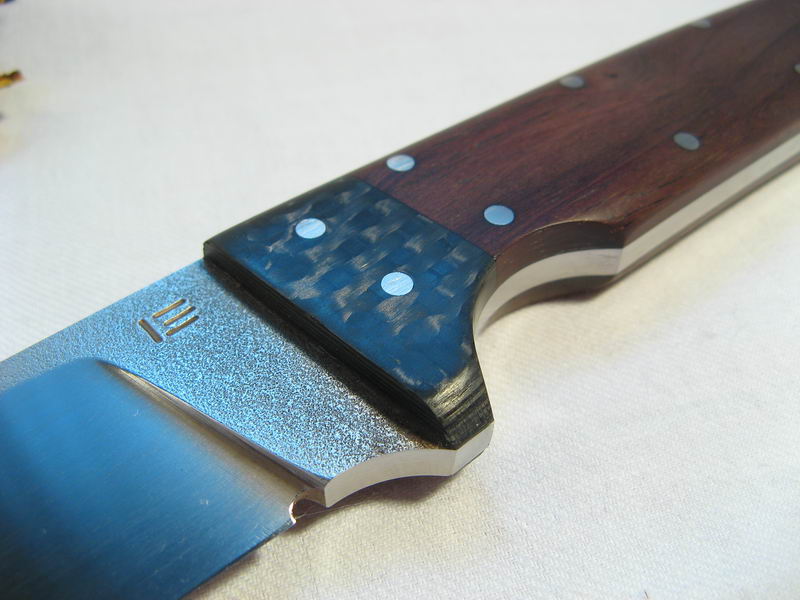

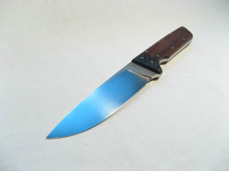

Hi,
soeben ist gerade mal was neues von mir entstanden, ich bin wirklichh überrascht, mir gefällts:
Einige Daten:
Stahl: SB1
Länge: ca.255mm
Klinge: ca. 120mm
Höhe:bis 42mm höchste Stelle
Breite:ca. 4,5mm
Griff: Kohlefaser / Palisander

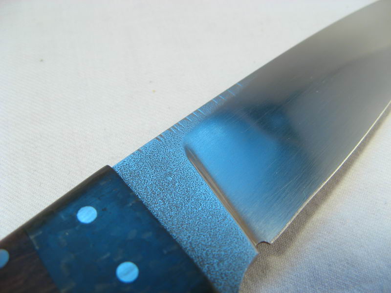

Handicap:Auf der Rückseite sind noch einige Spuren vom Richten zu sehen, ich wollts nicht überschleifen, sonst hätte ich mir wahrsch.die ganze Klinge versaut! Aber so schlimmt find ichs jetzt im Nachhinein doch nicht wenn ichs mir so anschaue.
Auf der eigentlich fertigpolierten Klinge (vor dem Härten) waren genau die gleichen Richtspuren, da sich die Klinge total verzogen hatte beim härten. Diese habe ich allerdings rauspoliert (das wünsch ich niemandem:teuflisch)
Aber nun die Bilder:
