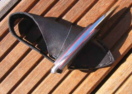

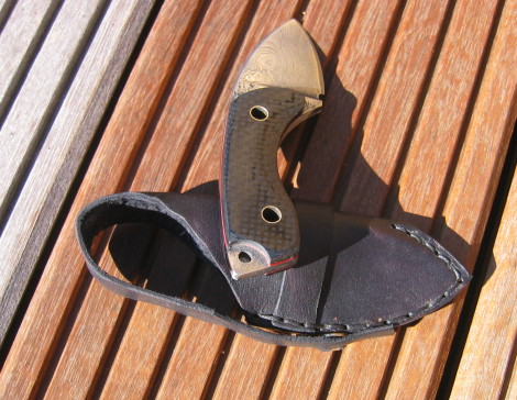

Ich war mal wider kurz in der Werkstatt. ;)
Rausgekommen ist ein kleines Hosentaschenfixed aus Balbach Damast mit einem Griff aus Carbon und roter Fieberunterlage.
Gesamtlänge ca. 11 cm
Grüße Andy

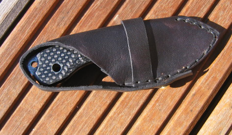

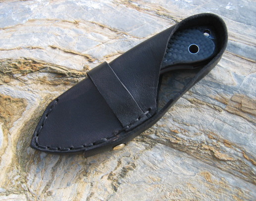

Würde es Dir etwas ausmachen, das Messer in der Scheide von der anderen Seite zu zeigen?
Stefan
AW: Kohlenstoff trifft Carbon/Fieber
Nö macht mir nix aus.
Bitteschön.
Grüße Andy

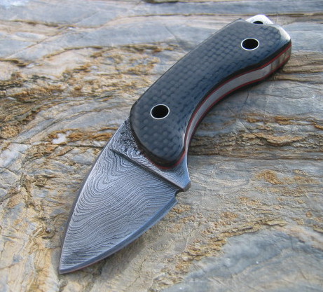

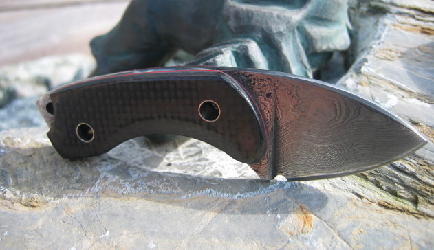

Noch was zu den Daten. Ich hoffte ja es frag mal jemand.....
Klingenhöhe: 3 cm
Klingenstärke: 4 mm
Griffstärke : 12 mm
Auf ca. 57-59 HRC gehärtet.
Holpins aus 6 mm Neusilber
Schliff : Konisch mit einem Hauch von Balligkeit.
Arbeitsdauer ca. 8-9 Stunden
Grüße Andy
