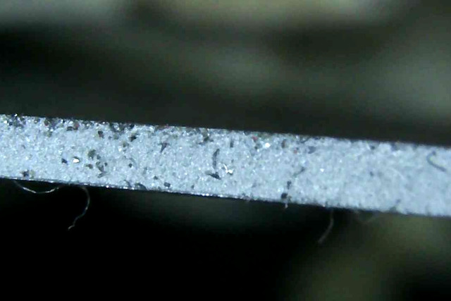

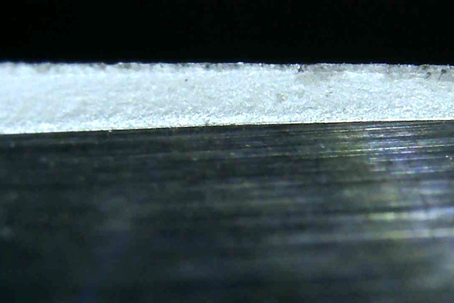

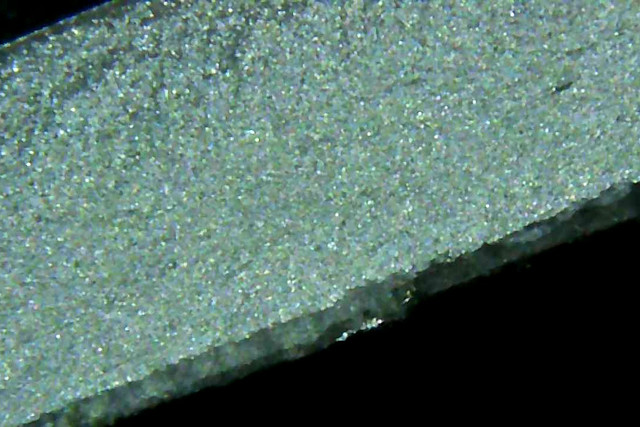

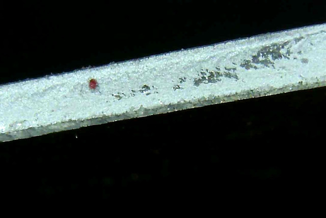

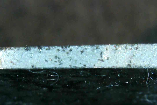

Also habe ich den Kids ihr Mini-USB-Mikroskop rausgekramt und ein paar Bilder der Bruchstelle gemacht.
Vielleicht können die Experten mir ja sagen ob das Gefüge so OK ist.

Das Gefüge hier ist viel zu grob, das lässt auf zu hohe Temperatur oder zulange Haltezeit schließen.
Bei Niedriglegierten Stählen muss man keine langen Haltezeiten einhalten, da können schon drei Minuten zuviel sein.
