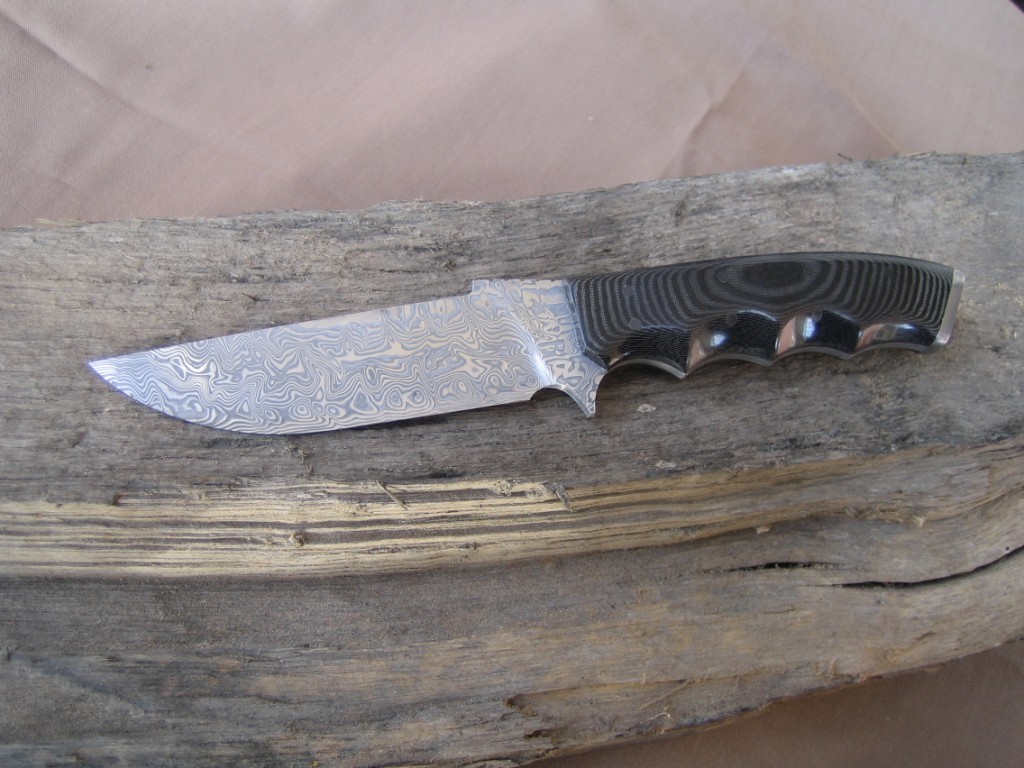

Ich habe vor einiger Zeit zwei Stücke Vinland-Damaststeel von Jürgen bekommen.
Nachdem das erste Messer ( hier)
fertig war wurde deutlich, mit dem Damastmuster stimmt was nicht...:irre:
Muss wohl der erste Meter der Fertigung gewesen sein oder so...
Nun zum schwarzen Vinlander, welches ich auch schon mit in Solingen hatte :
Griff : G10
Pins aus CFK
Klinge : Damasteel Vinland Fehlmuster
Die Maße reiche ich morgen nach.
Auch wenn das Muster ziemlich unruhig ist, mir gefällts:super:
Insgesamt wirkt es trotzdem irgendwie stimmig. => Schönes Messer
Komisch aber Bild schön :)
Hatte das gute Stück ja 2 Tage neben mir liegen :steirer:
und habs natürlich auch befingert gg.
Das etwas unruhige Damastmuster stört garnicht.
Ein Auffälliges Damastmuster für ein auffälliges Messer.
Passt doch alles .. ("woll?" :hehe:)

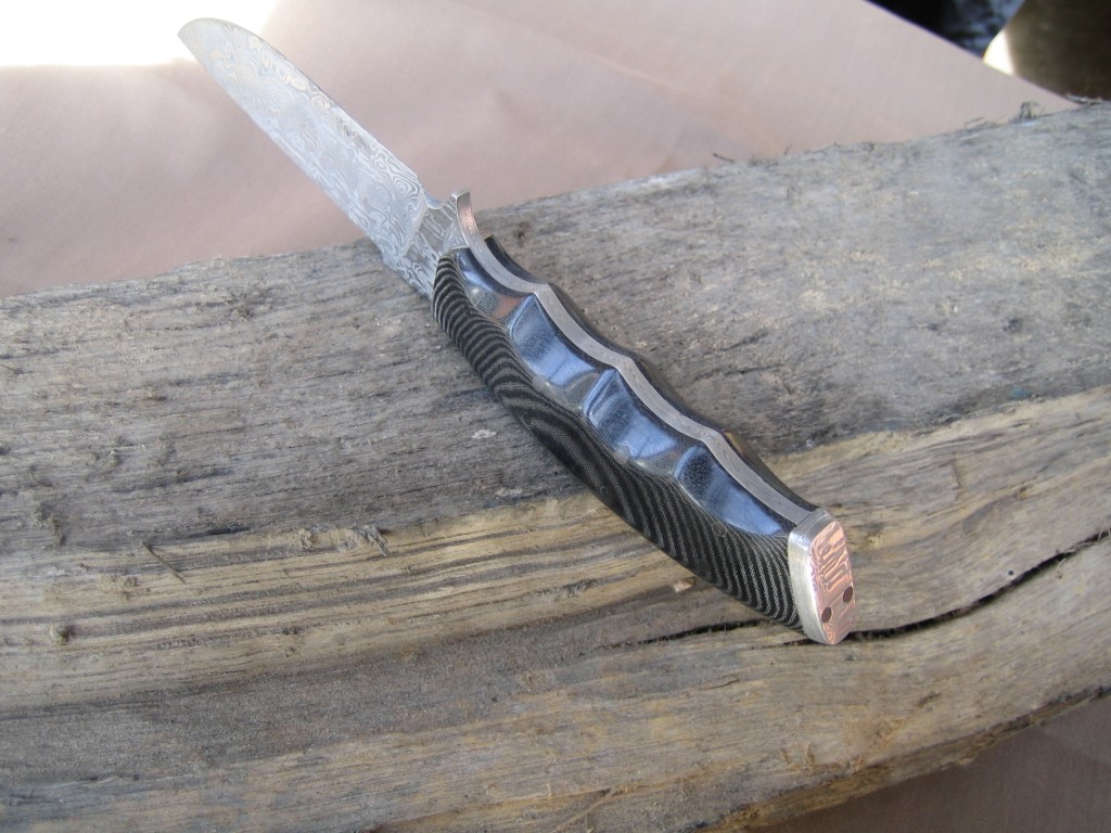

Hier die Maße
Gesamtlänge------: 235mm
Schneidenlänge---: 100mm
Klingenlängee------: 120mm
Klingenstärke max-: 3,8mm
Griffstärke max----: 24mm
Gewicht----------: ca.170Gramm
(Klingenlänge = vom vorderen Ende der Griffschalen bis zur Spitze gemessen)

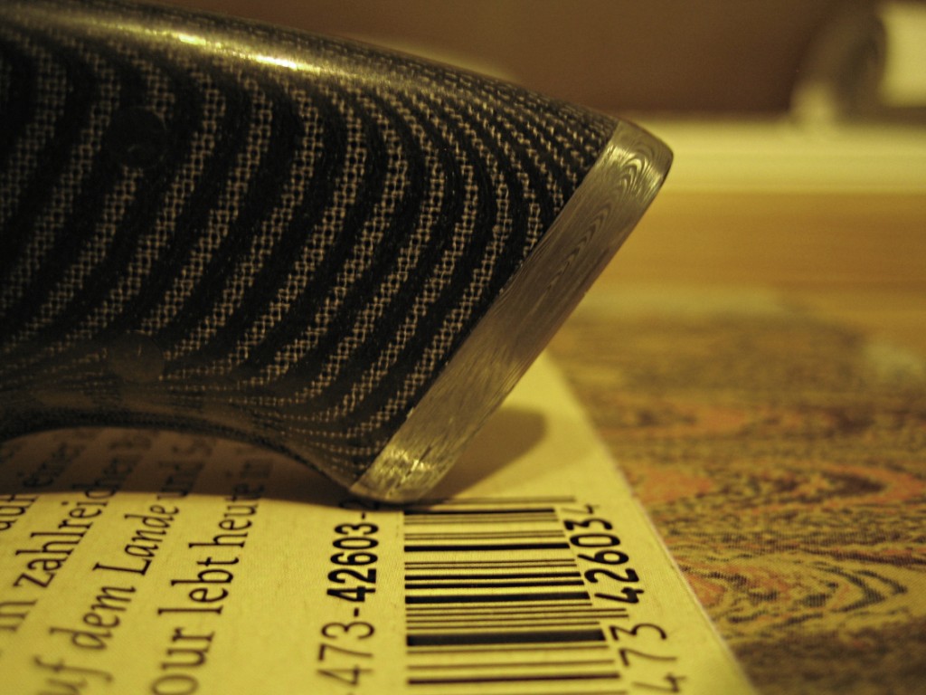

Das Abschlussstück am Griffende ist aus dem selben Damaststück gefertigt wie die Klinge und ist über ein Sackloch mit Gewindestange
mit dem Erl verbunden.
Die zwei CFK-Pins in der Abschlusskappe dienen als Verdrehsicherung.
messer gefällt mir ausserordentlich gut, der damast ist echt superschön, ich glaub es liegt auch super in der hand.
