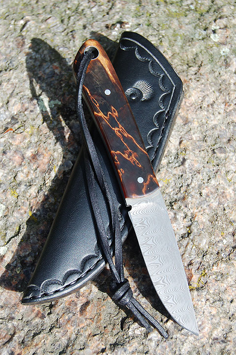

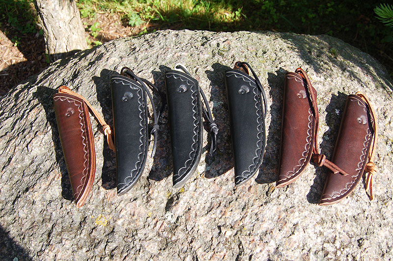

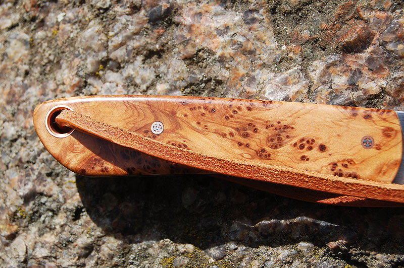

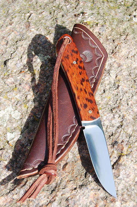

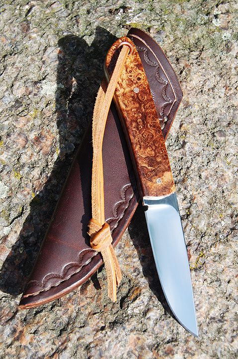

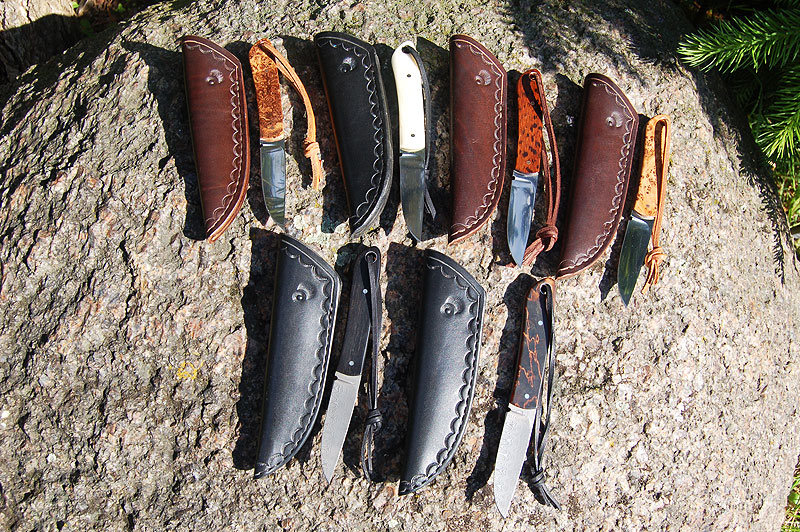

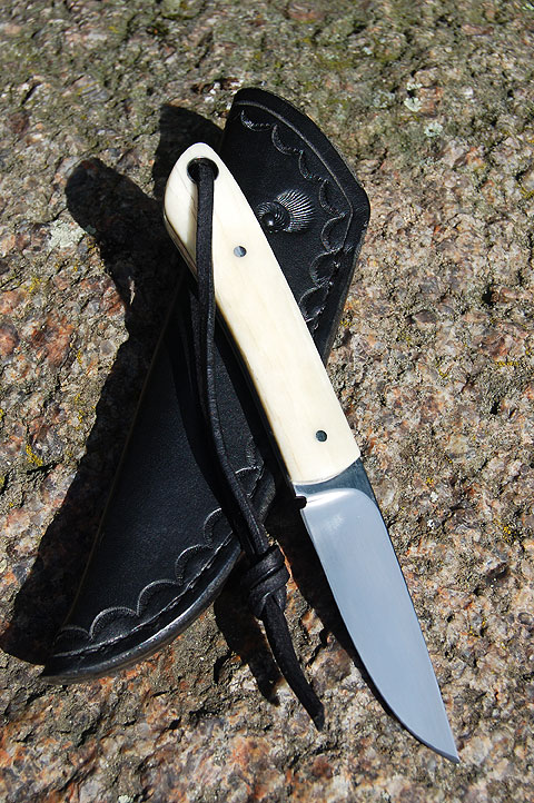

Das schöne kleine Modell "Pike" von Christian hat mir schon immer
sehr gut gefallen, nur das da ständig Micarta drauf sein musste, hat
mich etwas gestört ;). Nun haben wir gemeinsam eine kleine Serie
erstellt und mal mit anderen Materialien bestückt. Auch haben diese
"Pikes" ein passendes Kleidchen erhalten. Eigentlich waren es sieben
Messer, doch eines ist bereits in den Händen des neuen Besitzers.
Ich halte das "Pike" für ein ziemlich ideales Messer. Nicht zu groß,
mit 3,2mm (D2) / 4mm (Damasteel) Klingenstärke auch für
gröbere Arbeiten geeignet, passt es in fast jede Tasche.
Die Arbeit an diesem Projekt war durch die Arbeitsteilung mal etwas
Anderes und hat viel Spaß gemacht. Das Resultat kann sich sehen
lassen, oder was meint Ihr?
D2- Schlangenholz, Mosaikpin, Kupfer
D2- Wacholder, Mosaikpin, Kupfer
D2- Elchknochen, Edelstahl
D2 - Pappelmaser stab., Mosaikpin, Kupfer
Damasteel - Ebenholz, Edelstahl
Damasteel - Mehlbeere stab., Edelstahl
Schneide: 63 mm, Gesamt: 160 mm
Scheiden aus Rindsleder mit Bienenwachs und
Leathershine behandelt.
Danke fürs Anschauen und hoffentlich etwas Spaß mit den Bildern ...

Leider bringen die Fotos das Material teilweise nicht so richtig
rüber. Der Elchknochen glänzt z.B. wie eine Speckschwarte
und hat eine schöne Struktur ... Egal, wenn es trotzdem gefällt :p

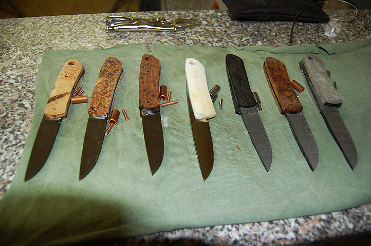

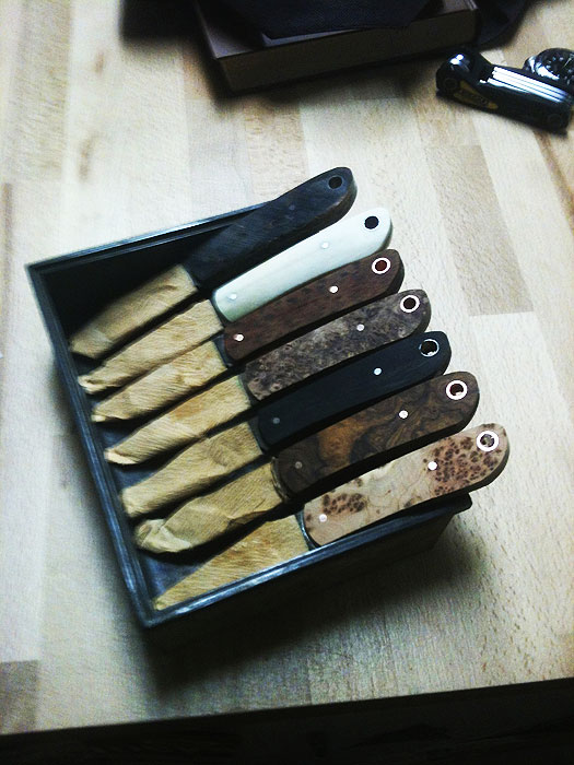

Anbei noch zwei Bilder aus der "Produktion" :glgl:

Ganz nach meinem Geschmack! Das Wacholderholz ist der Oberhammer!
rüber. Der Elchknochen glänzt z.B. wie eine Speckschwarte ....
Dä, und der Elchknochen gefällt mir persönlich am Besten von allen. Wobei alle anderen auch nicht von schlechten Eltern sind. Insgesamt eine nette Coop.

Wenn ich könnte, wie ich wollte, würde ich rufen: "Ich nehme alle." Eines schöner als das andere. Bei den Hölzern wurde eine tolle Auswahl getroffen. Ich kann mich gar nicht zwischen Mehlbeere, Schlangeholz, Pappelmaser und Wacholder entscheiden, stehe aber ganz besonders auf die Mehlbeere.
Auf D2 stehe ich sowieso.
Einzige Kritik von mir als Dünnklingenliebhaber: Warum hat man den Damaststeel nicht einfach auf ne Flachschleifmaschine gelegt und ihn auch auf 3,2mm runtergeschliffen, wenn man ihn nur in 4mm gekriegt hat.
... Einzige Kritik von mir als Dünnklingenliebhaber: Warum hat man den Damaststeel nicht einfach auf ne Flachschleifmaschine gelegt und ihn auch auf 3,2mm runtergeschliffen, wenn man ihn nur in 4mm gekriegt hat. ...
Habe ich schon gewartet, auf dieses Frage :) Ursprünglich war das sogar so geplant. Dann wollten wir die Messer
(spez. die mit Damasteel) nicht noch aufwändiger (teurer) machen, da dieses bedingt durch das Material eh schon
mehr kosten. Zu guter Letzt habe wir die Klingendicke auch als praktisch empfunden, muss man im Umgang mit
dem Messer keine Angst haben, kann auch mal wie einleitend geschrieben, gröbere Arbeiten damit machen -
also schön und praktisch ;)

Meine Meinung über die Fotos: Ich finde die Bilder mit Messern,Scheiden und lebendigen Hintergrund etwas zu überladen- weniger wäre imho mehr gewesen.
