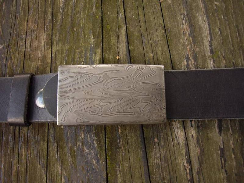

und hier ist die nächste schließe. diesmal etwas länger und mit einer leichten wölbung. und mit schlechten bildern wie meistens:(
bin gespannt wie sie gefällt. ist aus dem gleichen material wie die erste:http://www.messerforum.net/showthread.php?t=59127
bin gespannt was ihr dazu sagt:steirer:
:super: gefällt mir sehr, sehr gut!
Eine Kombination, die ich sehr gerne mag:
Schlichte, ausgewogene Form und edles, interessantes Material.

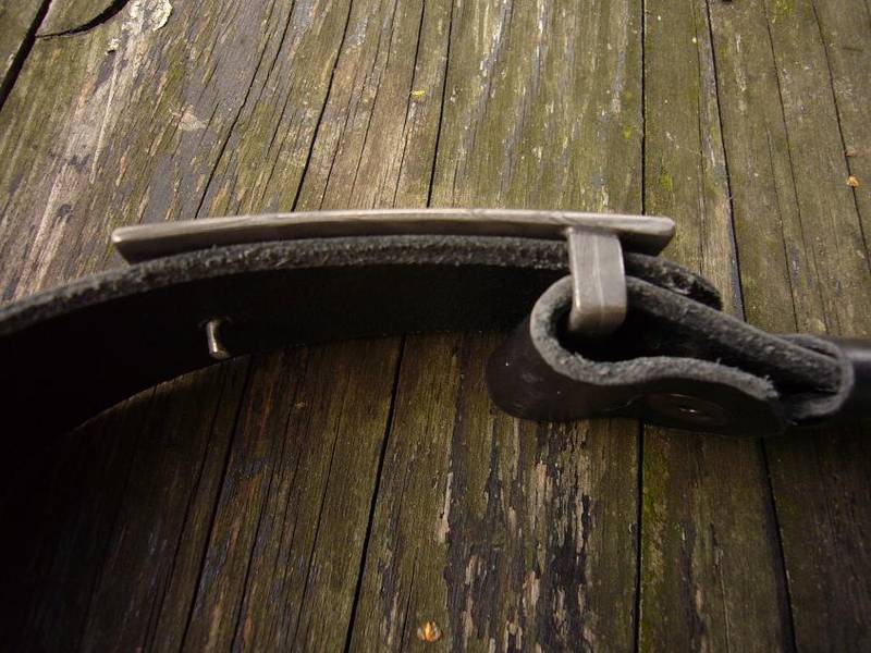

Sind Dorn und Lasche mit Hartlot angelötet?
mfg
Tct II
es ist beides mit silberlot befestigt und dann direkt ins öl zum härten. anschliessend angelassen auf ca.57hrc. das reicht damit es besser zeichnet und nicht zu spröde ist
Hallo Micha,
gefällt mir supergut - noch deutlich besser als die Erste!
Du solltest Bestellungen annehmen :hehe:
Viele Grüße - Thomas
Deine beiden Koppelschlösser sind wirklich schön, Micha! :super:
Da freut man(n) sich schon auf Nr. 3 und 4 und............. :D
