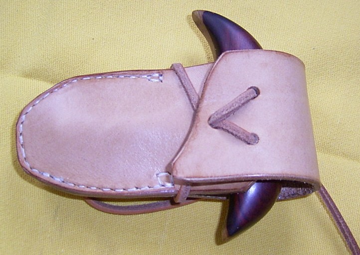

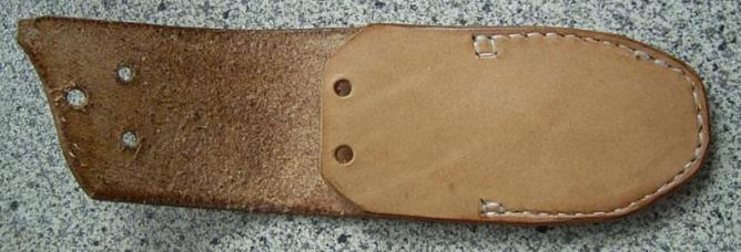

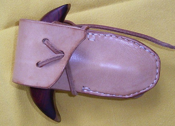

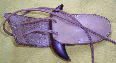

Jetzt hat er auch ne Lederhose und muß nich nackisch rumliegen und mir die Taschen löchern oder Schlimmeres.
Ein paar Feinarbeiten muß ich noch machen, aber es ist schon angenehm mit so einer Scheide. Muß noch mal bessere Fotos bei richtigem Tageslicht machen. Je nach Hintergrund kommt die Lederfarbe anders rüber. Na ja, ich such noch eine schöne Lederfarbe, die zum Korkenzieher paßt.
Und: ich liebe dieses Gedöns mit den Lederriemen, viel lieber als Knöpfe oder Beiltaschen- bzw. Patronentaschenknöpfe (die mag ich am zweitliebsten).

@ Herbert
1. Freut mich das Dir das Ding gefällt.
2. Freut mich auch das Du das Geschenk mit Freuden benutzt.
3. Die Tasche hat was . Kommt irgendwie rüber als wenn ein Faustmesser( in D verboten )drinn ist.... :teuflisch
Den Kontrast zum dunkel/hell Holz solltest Du vielleicht im Leder fortführen..... Also ein Teil natur belassen und den anderen Braun einfärden. kommt bestimmt schön rüber.
Grüße Andy
Ps: Trags doch als Neckie .... :glgl:
Hm, 'n Korkenzieher als Neckie... hat irgendwie was...nun, neckisches. Ist auch nützlich, so ein Korkenzieher. Also als Neckie. Ist bei der Scheide auch kein Problem....
