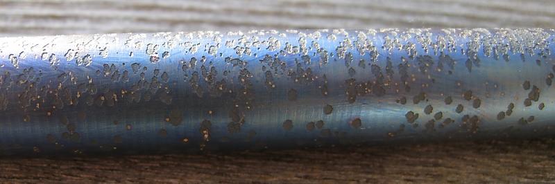

Beim Anodisieren von diesem Titanstick hab ich ein wenig experimentiert mit dem Elektrolyten und bin über ein neues Oberflächenfinish gestolpert: für den vorderen Teil habe ich grobes Salz (Spülmaschinen-Spezialsalz) in Wasser gelöst, und wie beim Anodisieren üblich Spannung zwischen Titan und Opferanode in der Flüssigkeit angelegt. Das Ergebnis ist ein aggressiver Lochfraß in der Titan-Oberfläche, die fühlt sich so angenehm griffig an-vielleicht wäre das auch für Griffschalen aus Titan interessant?
