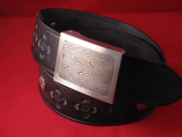

ich bin gerade dabei mir eine Gürtelschließe aus nicht-rostfreiem Damast zu fertigen. Was sollte ich hier zur Konservierung im täglichen Gebrauch verwenden, um Rostflecken durch Handschweiß zu vermeiden, aber andererseits auch die Kleidung nicht mit Ölflecken zu verschmutzen? Ist Tuf Glide dafür geeignet?
Grüße,
Wolfgang
Ich würde das Teil mit ner ordentlichen Schicht 2K Klarlack überziehen. UUps, jetzt wäre es fast ein Einsatzposting geworden. Gut dass ich es noch gemerkt habe :D
Moinsen!
Die Schließen, die hier so im Gebrauch sind, vornehmlich aus Balbachs Leo, brauchen gar keine Pflege.
Da ist in den ganzen Jahren nichts passiert.
Wenn ich viel geschwitzt habe, hat bisher nur das Leder abgefärbt (Bei einem etwa 80 Jahre alten Gürtel mit blanker Schnalle).
Auch diese Gürtelschließe wird fast täglich getragen, bis jetzt ohne ein Zeichen von Korrosion.
