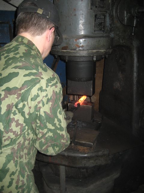

Heute verschmiedet Vladimir standardmäßig vier russische Stähle, einen Wälzlagerstahl, einen Feder- und zwei Werkzeugstähle. Bei einem Kohlenstoffgehalt sind seine Klingen nicht korrosionsbeständig und bedürfen entsprechender Pflege.

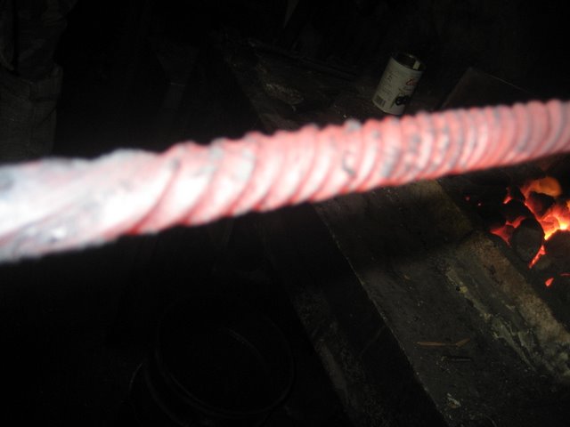

Zunächst schmiedet er 6 Bahnen mit jeweils 44 Lagen. In glühendem Zustand werden diese Bahnen mittels einer primitiven Handkurbel in sich verdreht. Anschließend werden diese Bahnen nebeneinander gelegt, gebündelt, erneut auf Schmiedetemperatur gebracht und zu einer breiten Klinge verschmiedet.
Wer die Nähte über die Länge der Klinge verfolgt, erkennt, dass sie parallel zur Schneide verlaufen. Das bedeutet, dass jedes Damastpaket entsprechend der Klingengeometrie warm verformt werden muss.

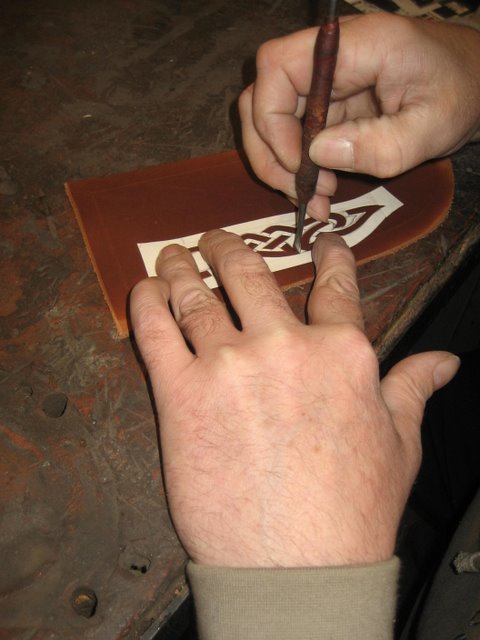

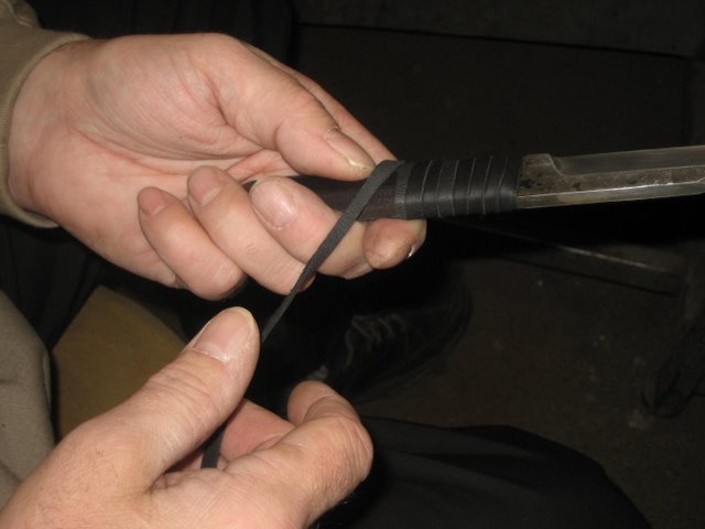

Auch bei der Heftbearbeitung oder dem Nähen des Etuis kommt keinerlei Maschine zum Einsatz. Dies ist Aufgabe von Victor Morev und seinen zwei Helfern. Messer und Scheide stellen meisterliche Manufaktur im reinsten Sinn dar.
Jedes Messer trägt tief eingeprägt das Symbol von Vladimir Ivanov. Auch hier bietet er das Besondere: Er sagt, dass es sich um eine keltische Rune für Glück handelt. Gleichzeitig kann man seine Initialen erkennen.
Pomor - ein russischer Name, ohne gegenständliche Bedeutung. Eigentlich schade, denn gerade dieses Messer fasziniert besonders. Der perfekt geflochtene Ledergriff ist einzigartig. Er umschließt auf 120 mm Länge eine 6 mm starke Damastklinge. Er liegt wohlig in der Hand und ist sehr strapazierfähig. Er kann durchaus nass werden im Gebrauch oder beim Reinigen. Die tief eingeschliffene Linie erhöht den Schwung und die Eleganz der Klinge. Auf der rechten Seite hat Vladimir sein Runezeichen eingeschlagen. Auf der linken Seite ist die Seriennummer gezeichnet. Nur 50 dieser außergewöhnlichen Messer hat er gefertigt. Die schwarze Scheide aus bestem Sattelleder zeigt ein erhaben herausgearbeitetes Symbol. Die makellos geflochtene Naht harmoniert sehr schön mit dem einwandfreien Sitz von Messer und Scheide.
