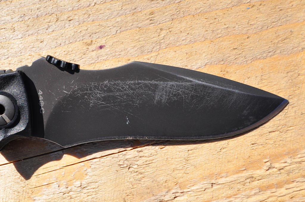

ich kenne ja Deine Messer, daher kann ich mir ungefähr vorstellen, wie diese "Kratzer'" aussehen........:D
So sehen richtige Kratzer aus ( stören mich allerdings überhaupt nicht ) :
