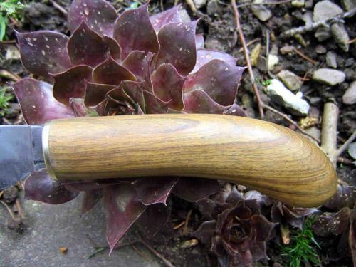

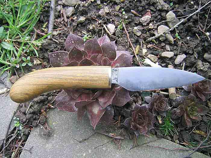

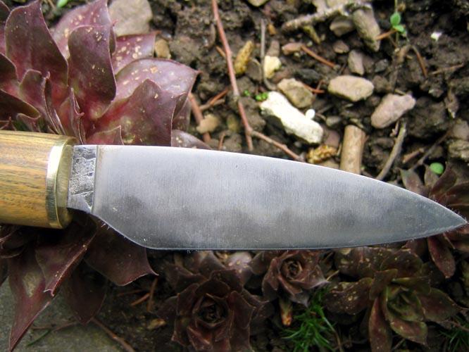

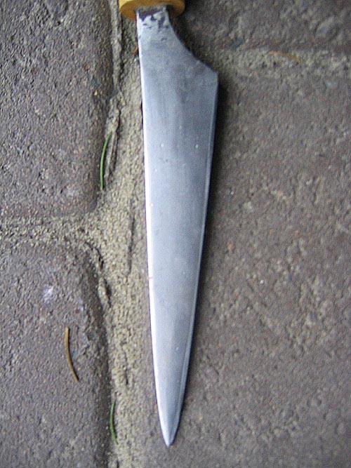

Hallo Leute,
Von Claymore differentiell gehärtet und perfekt gerichtet, Messingplatte, Pockholz
Gesamtlänge: ca. 18cm, Klinge:ca. 8cm, Klingendicke: ca. 3mm;
selbstgehärtet: 3XNormalisieren, Pendeln, Weichglühen, Härten, angelassen bei 18O°;
die Passung ist grob aber ich war so gespannt auf das Ergebnis der Wärmebehandlung dass ich den Griff schnell, schnell gemacht habe.Bin mit Schärfe und Schneidhaltigkeit sehr zufrieden!

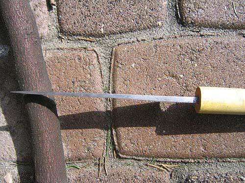

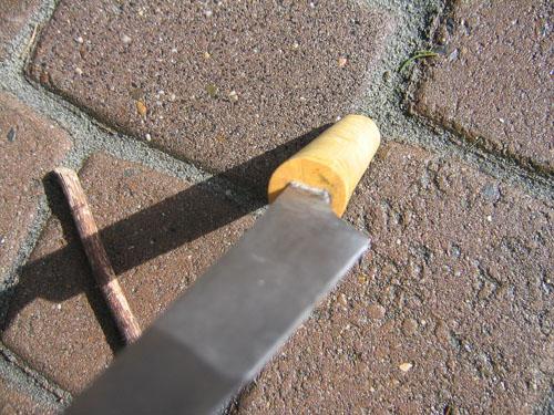

Klingendicke: 4,5 mm, also eher als Hackmesser zu gebrauchen.

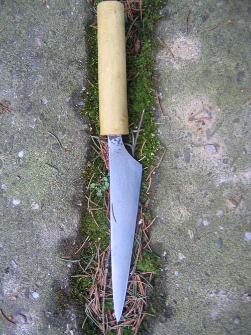

Gesamtlänge: 25 cm, Klinge 13 cm lang, Pyrenäen Buchsbaum; Die Grösse ist durch meine Esse begrenzt.
