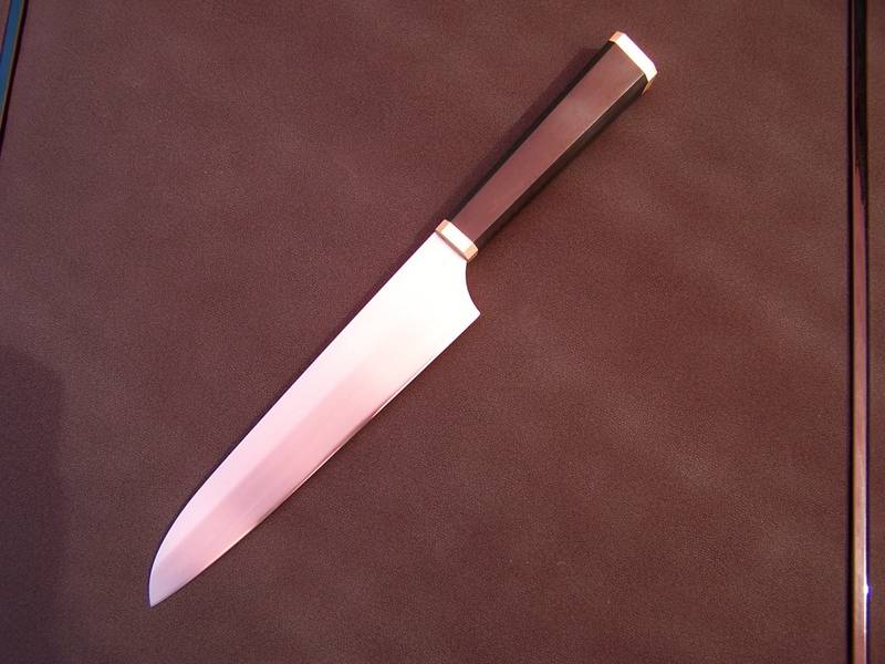

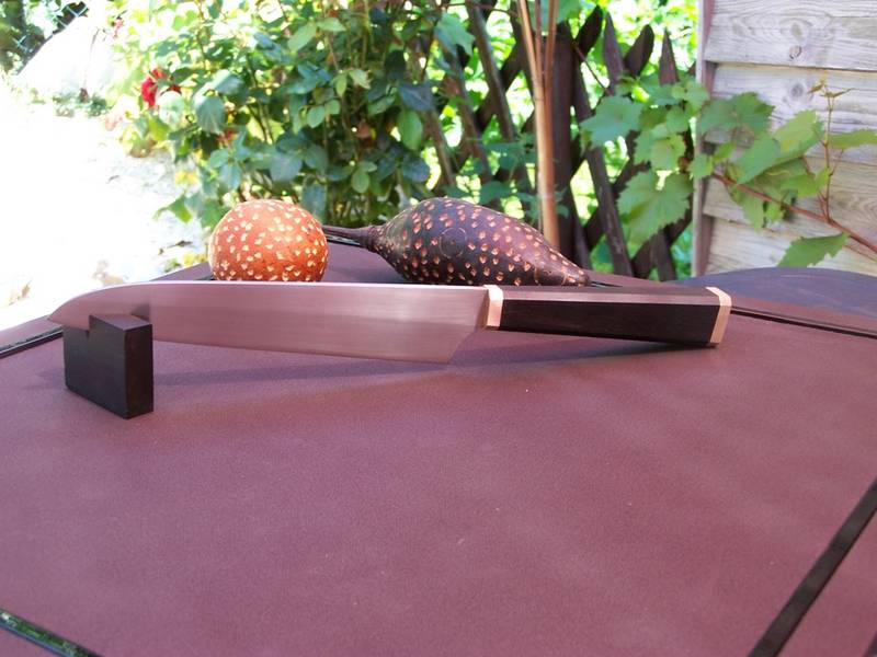

Hallo!
Im Kundenauftrag entstand diese Version der Küchenskulptur http://www.messerforum.net/showthread.php?t=42125.
Klinge: RWL 34, 195 mm lang 3,0 mm auf 1,7 mm verjüngt 39 mm hoch

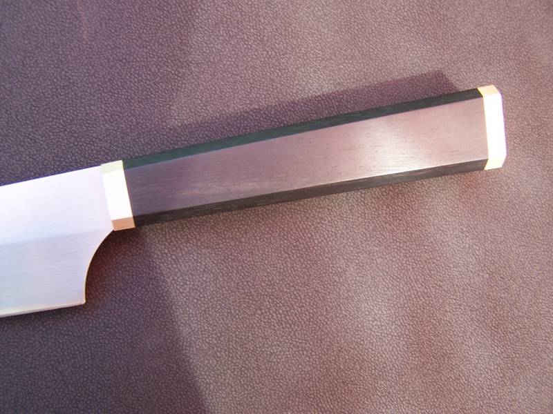

Griff: achtkantiger Ebenholzgriff mit Bronzekappe u. Zwinge 125 mm
Gewicht: 225 Gramm
Das Messer besitzt wieder Ausgleichsgewichte im Griff, damit der Schwerpunkt genau auf der Zwinge liegt. Das Klingenmaterial und die Abmessungen der Klinge sind nach Kundenvorgabe gefertigt.
Die Aufnahmen sind mal wieder nicht so nett. Die Klinge wirkt auf den Bildern etwas speckig und die Linie vom Schneidwinkel sieht etwas wackelig aus. Ist aber im Orginal nicht so. Saubere 1500er Satinierung und eine akurate Linie.

Gratulation Steffen!
Ich finde der Küchenhelfer steht der Küchenskulptur um nichts nach. Ich mag Messer, die verwendet werden und ich bin mir sicher der Küchenhelfer wird seinem Namen alle Ehre machen. :hehe:
Hast du Erfahrungswerte wie sich die Bronzekappe im alltäglichen Gebrauch betreffend Verfärbung verhält?

Hallo Hannes!
Klar wird das Teil benutzt. :steirer:
Die Bronze bekommt mit der Zeit eine schöne dunkle Patina.

Na da hast Du mal wieder ein schönnen Küchenhelfer gemacht :super:
weis gar net was de hast die Bilder sind doch ok :super:

Ganz edel, ganz schlicht, ganz toll!
Die Linienführung, wie sich die Griffkante im Klingenschliffauslauf fortsetzt, sehr stimmig!

@dellarosa: Der Kunde ist zufrieden und hat sich schon in die Finger geschnippelt. Nein, es ist nicht der Dirk, denn der lässt nur Wasser anbruzzeln.
@hans: Ich versuche halt jedesmal die Linien gescheit hinzubekommen. Da bastle ich lieber etwas länger und das Ergebnis stimmt und ohne meine Kanten geht kein Messer vor die Tür.
