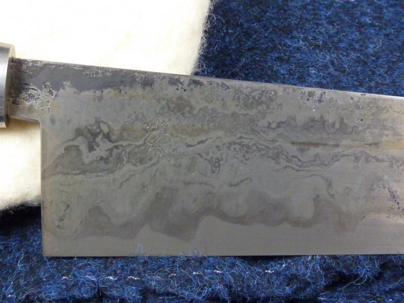

ich möchte euch hier mal eine richtig interessante Auftragsarbeit zeigen. Klingenform sollte ähnlich wie bei diesem sein, nur etwas länger. Griff wie bei diesem.
Gewünscht war ein Messer, "bei dem man nicht sieht, ob es 1 Jahr oder 250 Jahre alt ist!"
Das ist dabei rausgekommen:
Maße:
Klingenlänge: ca. 245mm
Scharf: ca. 237mm
Klingenhöhe: max. ca. 49mm
Klingendicke: max. 3,5mm
Grifflänge: ca. 120mm
Klinge:
3-Lagen, Seitenlagen aus historischem Renneisen (16. Jahrhundert), Schneidlage aus sc145. Wassergekühlt ausgeschliffen.
Griff:
Historisches Eisen, Bronze, Wüsteneisenholz
Lederscheide:
Muss noch fertig genäht werden;-)
Viel Spaß beim Gucken...
Gruß Jannis

wirklich nette Struktur, die Du da mit dem alten Eisen erzielt hast -
ist die Klinge wassergehärtet?
Nein, der sc145 härtet bei dünnen Klingen auch astrein in Öl.

hallo jannis,
herrliches messer...die wolkenartige zeichnung auf der klinge sieht fantastisch aus aber entschuldige die frage,die seitenlagen sind kein damast oder?(bin bisschen unerfahren auf dem gebiet:( )
alles im allen ein wunderbares schmuckstück:super::super::super:

Die Frage ist, wie man "Damast" definiert. Eigentlich ist "Damast/Damaszener- oder Damaststahl" ein irreführender und nicht korrekter Begriff. Die meisten hier gezeigten Stähle sind Schweißmusterstähle und haben nichts mit Damaskus oder orientalischen Blankwaffen zu tun.
Wenn man sagt, jeder Stahl, der durch Falten und Feuerverschweißen eine Schweißmusterstruktur bekommt, ist ein "Damaststahl", dann ist dies ein "Damaststahl". Dann wären aber auch die Raffinierstähle japanischer oder historischer Blankwaffen aus "Damaststahl", denn auch diese Stähle haben eine, wenn auch subtile, Schweißmusterstruktur.
Für mich ist ein "Damaststahl" jedoch ein Stahl, bei dem gezielt verschiedene Stähle miteinander verschweißt werden, um gezielt eine Schweißmusterstruktur zu erzeugen. Bei einem "Damaststahl" steht das Muster also im Vordergrund. In diesem Fall wäre dieser Stahl kein "Damaststahl". Denn bei diesem Stahl war des Schweißmuster nur ein "Nebeneffekt". In erster Linie ging es den damaligen Schmieden darum, aus der Luppe ein einigermaßen homogenes und schmiedbares Eisen herzustellen. Dazu wurde die Luppe bzw. Luppenteile vorsichtig verdichtet und anschließend einige Male gefaltet. Das Muster entsteht durch die ungleichmäßige Verteilung der Legierungselemente Phosphor, Schwefel und Kohlenstoff sowie der Schlackeeinschlüsse, die durch die "paar" Faltungen nicht vollständig homogen verteilt werden konnten. Also ein schlecht raffinierter Raffinierstahl:steirer:... Hoffe ich konnte helfen...

Hi Xerxes,
das historische Eisen zeichnet ja wunderschön! Jetzt weiß ich wieder, warum ich so gerne 3-Lagen Kingen mit Puddeleisen mache.

Hallo Xerxes,
die Beschäftigung mit historischem Eisen ist ein endlos interessantes Thema - bei deinem Messer hier, ist das Herüberholen in die Gegenwart wunderschön gelungen ! schöner Gruß , Michael
