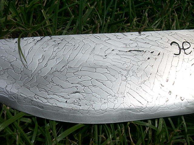

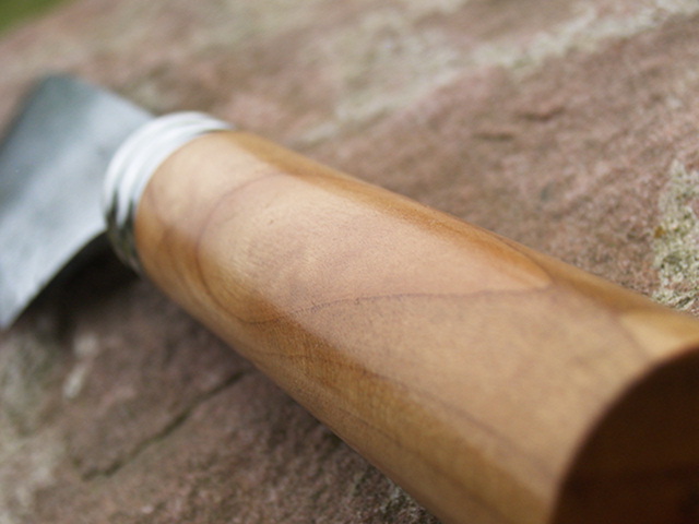

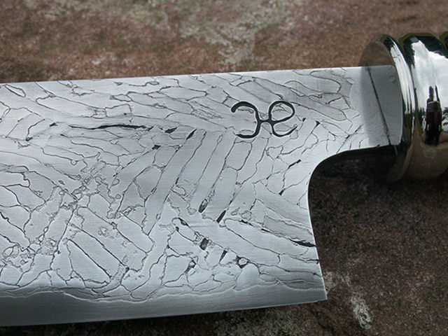

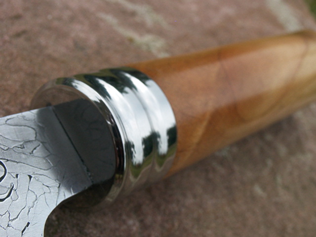

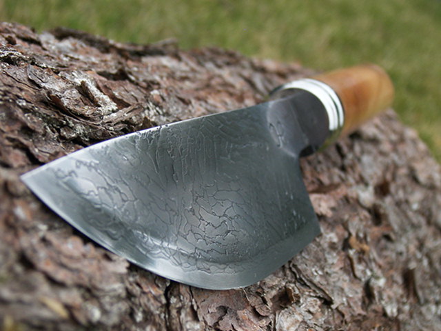

das ist der Rest meines Drahtseilprojektes.
Außenseite der Klinge Stahlseil, Schneidlage Feile.
Gesamtlänge: 250mm
Klingenlänge:120mm
Klingenbreite:43mm
Klingenstärke : 3-1,5mm
Der Griff ist aus Edelstahl und Kirschholz
Durchmesser 26mm.
Meine Frau hat mir angedroht, bevor ich das nächste Küchenmesser in Angriff
nehme muss ich erst einen größeren Messerblock machen,
es wird nämlich langsam eng in der Küche.
Viel Spaß beim anschauen
