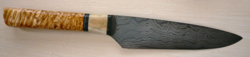

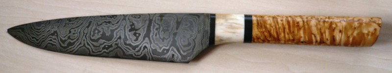

Endlich habe ich mal wieder ein hübsches Küchenmesser zum Vorzeigen, daher will ich es Euch nicht vorenthalten
Klingenlänge 19cm
Grifflänge 14cm
Klingenhöhe an der größten Stelle = 4,5cm
Rückenstärke 3,5mm auf 0mm an der Spitze
Leicht ballig auf 0 geschliffen
Klingenstärke 3mm vor der Schneide= 0,5mm
Griff aus Elch, selbstgemachten Micarta, Maserbirke
Klinge aus selbstgeschmiedetem Damast 1.2519+1.2842+75Ni8
Härte ca. 62 HRC
Ich hoffe es gefällt Euch
Liebe Grüße
Xzenon
