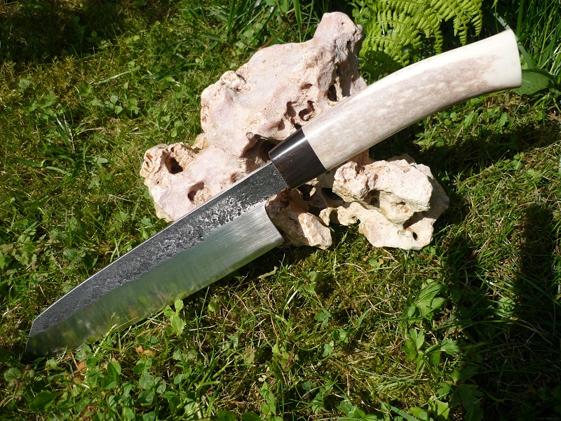

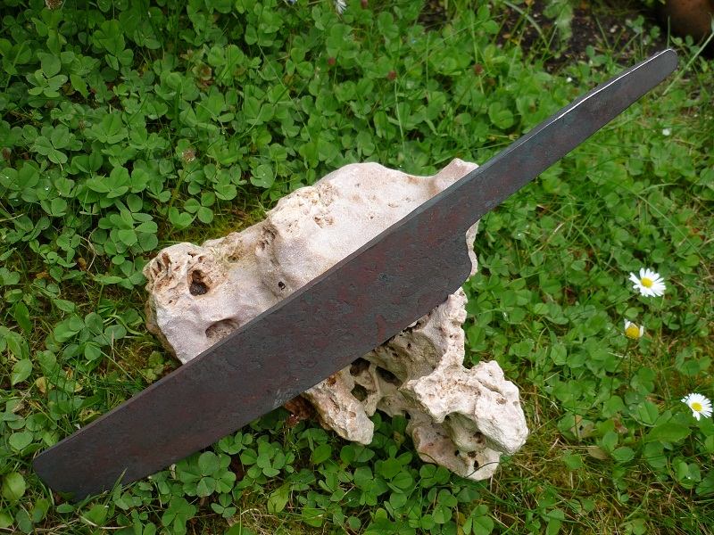

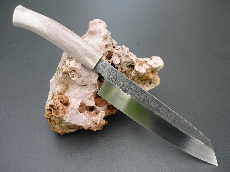

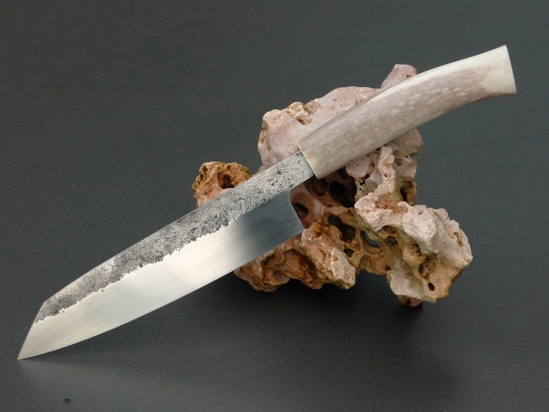

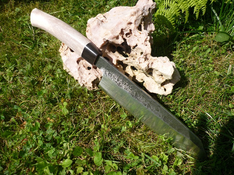

Hab die Tage eine 18cm Klinge ( Schneidenlänge) aus 1.3505 geschmiedet.
42mm hoch und 4mm stark.
An der Schneide stehen noch 3 Zehntel.
Nagelt und schabt Edelstahl ohne Macken zu kriegen...
müßte also taugen oder?
Heute mal nen Versuch mit einem 12cm Griff aus Renhorn gemacht.
Ist noch nicht festgepappt...wollte erst mal Eure Meinung dazu lesen.
Ist der Griff zu häßlich, oder geht das?
Also haut bitte drauf...
