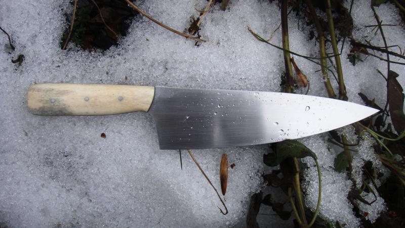

So, etwas ungewohnt für mich aber was tut man nicht alles für das Cousinchen:hmpf: Sie hatte sich ein großes Küchenmesser gewünscht aber wollte sich unter keinen Umständen von einer "rostenden" Klinge überzeugen lassen... Ganz ehrlich, ich mag rostfreien Stahl nicht. Irgendwie ist das Zeug künstlich:irre:
Maße:
Gesamtlänge: 315mm
Klingenlänge: 205mm
Klingenhöhe: max. 55mm
Klingendicke: 2mm ca. auf 0,15mm ausgeschliffen
Grifflänge: 110mm (hätte es am liebsten 10mm längr gemacht, dafür hat der Knochen aber nicht gereicht)
Material:
SB1/Niolox von Jürgen Schanz gehärtet. Vielen Dank!
Schwarzes Fiber 1mm
Kamelknochen
Va Pins 3mm
Viel Spass beim Gucken
Gruß Jannis

..schönes Messer - sieht vor allem gebrauchstüchtig aus!!:hehe:
Eine Frage - wie hoch ist die Gefahr, von Verzug?...bei 2mm Klingenstärke bei dem Stahl?
Ich habe mal eins aus 1.2842 gemacht bei 3mm Klingensärke - kam gut verzogen vom Härten zurück :jammer: ..jetzt bin ich da natürlich etwas ängstlich..deshalb die Frage.
Danke fürs zeigen!:super:

Verdammt schönes Messer! Und der SB1 ist auf jeden Fall 'ne rostfreie Alternative. Ansonsten sieht das Messer mal wieder sehr gebrauchstüchtig aus. Hätt ich auch gerne in meiner Küche... :jammer:
Hast die Klinge auch geschmiedet, oder doch mal stock-removal...?

@ bagheera: Naja, mit Verzug ist bei so dünnen und großen Klingen immer zu rechnen. Ob es nun Unterschiede zwischen SB1 und C-Stählen gibt, kann ich dir nicht mit sicherheit sagen. Da fragst du besser Leute die regelmäßig mit rostfreien Stählen arbeiten. Wenn du nett fragst, richtet dir Jürgen die Klingen auch nach dem Härten:super: Dann musst du nur noch ein bisschen intensiver schleifen um die Richtmarken rauszubekommen...
@ Steffen: Ne, die Klinge ist nicht geschmiedet. Obwohl ich dank Achim W. jetzt weiß, worauf es beim Schmieden von SB1 ankommt:super: Aber für eine Klinge, die eh keine Schmiedehaut bekommen sollte, war mir der Aufwand zu groß...
